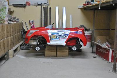

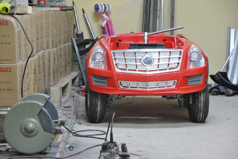

 Итак гадкая мыльница стала приобретать очертания :-D
рам.
рам со скорлупой, опустится ещё на 2-3см.
грёбаный аккерман, из-за которого повис на две недели..
Итого 35.1 кг вместе с колёсами , редукторами, акком, скорлупой и фарами... Думаю после обработки напильником, болгаркой, шкуркой и перфорацией не ответственных несущих профилей 1-1,5 кг сброшу.
Хотя пилоты подросли и весят 17 и 28 кг /:-) такими темпами к следующему году на гусеницы переходить придётся.

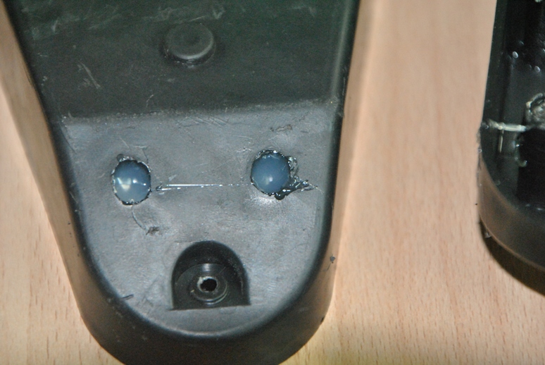

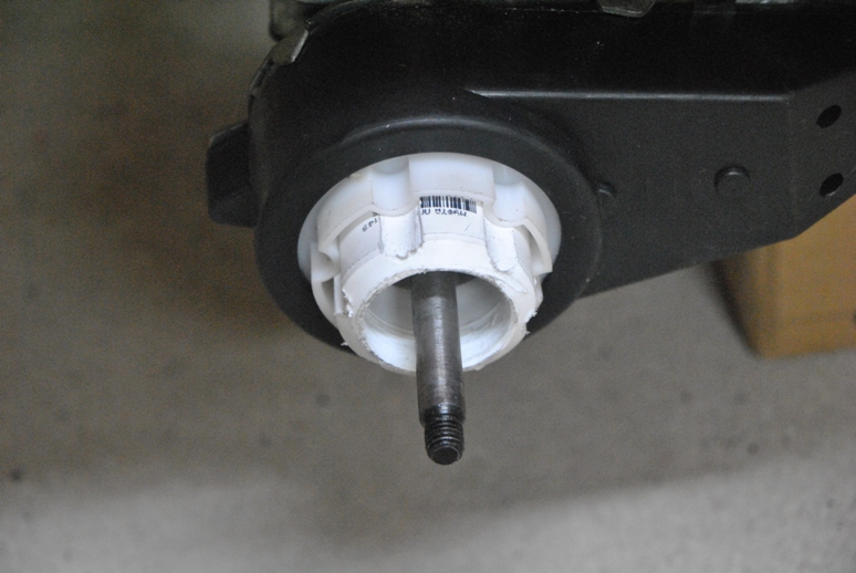

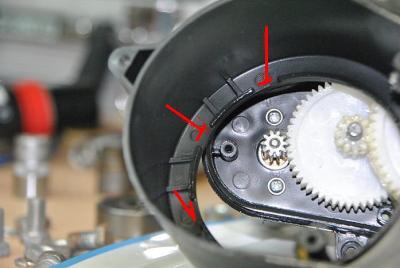

 О редукторах. Хитрые китайцы, научившись у бюргеров, стали делать более качественные редукторы в плане пластика и толщины осей, но изначально заложили 2 косяка чтобы редуктор не жил долго.
1. вокруг выходной шестерни есть 3 специальных щели для поступления внутрь редуктора песка и пыли:
2. для замены двигателя БЕЗ разборки редуктора предусмотрены две "трубочки" напротив болтов крепления двигателя, и "совершенно случайно" они не доходят до дна и образуют зазор около 1мм для песка и пыли:
Со вторым всё просто - запхал паролона кусок и забыл, то вот с первым я подвисать начал. Либо искать кусочки пластика толщиной равной высоте проёмов, либо сточить бортик по всему периметру и вклеить чё-ниь тонкое и скользкое.

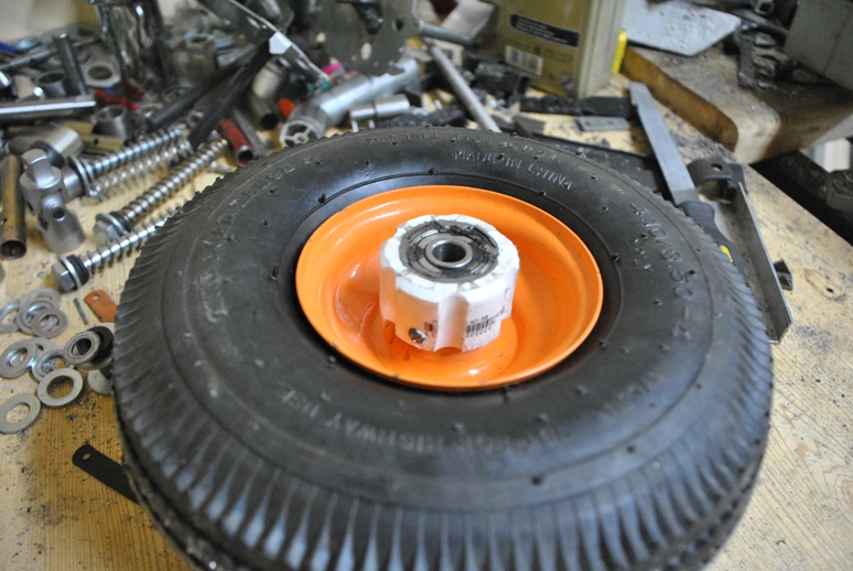

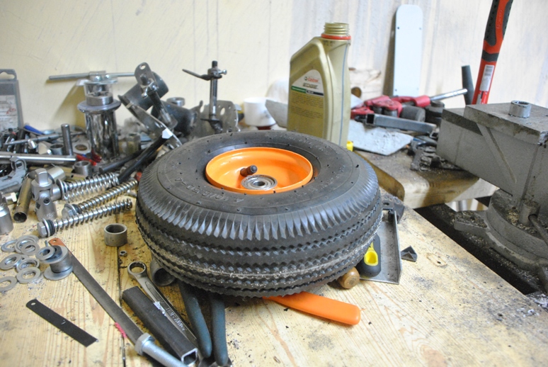

 Колёса блин.

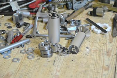

Поскольку несколько лет назад (во времена 1-го китайца) были куплены 4 колёсика на стальных сварных ободах, было решено их и приколхозить, хотя пластиковые легче но не на много.
Проблема известна - ось 12мм а подшипник в ступице 15мм  :ireful: (под 202-й подшипник) и поскольку подшипника д-Д 12-35мм не бывает а токаря не найти, был сотворён этот калхоз:
состоит из куска внутренней трубки от задней стойки додж-калибер 32-35мм, ножки от мебели (люминь) из леруа, кусочков трубки 18мм (люминь, для внутренней распорки) и двух 201-х подшипников, всё это запресовывается в ступицу обода (туго, в тисках) и прихватывается сваркой.
Чтобы отрезать трубку перпендикулярно оси я использовал труборез роликовый, им-же вальцевал края бутерброда.
На последнем фото видна переходная деталь от редуктора к колесу, делается из 40-й ПП муфты с помощью напильника и ножовки. Эта деталь потом будет наварена на ступицу колеса обычным способом. Перед этим испоганю втулку резцом для максимальной шероховатости.

Блин, всё хорошо, но эти пластиковые редуктора -самое слабое звено. А ПП-переходники нормально к колесу приварятся?
абориген
Да, редуктора говно, но по сравнению с тем что было раньше.. :facepalm: Но это максимум на 2 сезона, старший в 5 лет уже 125см, а девка 105 в 4 года O_O просто вскоре не влезут.
Переходники внутри 38мм, втулка 39,5 мм плюс я её (втуку) хорошенько покоцаю всем чем влезу, чтобы поверхность была максимально шершавая. думаю не отвалится, на крайняк болтиками прикручу.

 Итак, поскольку в связи с весенним обострением у руководителей времени стало совсем мало, то успел пока наварить втулки из ПП на колёса.
и заодно спилил выступающие части с другой стороны.
Хотя попытки оторвать или хотя-бы провернуть этот кАлхоз на колесе ни к чему не привели, всё-же я приколхозил сбоку по одному болтику М4

абориген
 Итак поехало! но по порядку.
  Были заделаны щели и отверстия в редукторах. Всё просто и по кАлхозному - щели залил термоклеем "соплями" а в отверстия запхал поролон и тоже соплями..

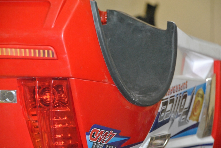

 Затем пошли подкрылки.. :facepalm: точнее они были до покраски чугуния, но не суть.
  Берём вёдра для размешивания шпатлёвки, на 20 и на 30 литров поменьше назад, побольше вперёд. Соответственно ножик, ножовку и строительный фен для формовки..
Поскольку на ведре есть закраина то делаем а-ля жип, типо как фольксваген поло "внедорожный"  :laugh: :laugh: очень хорошо видно на средней фото.
Почему вёдра? мягкая пластмасса, не сыпецца на солнце, а главное черная и с закраиной. Да и стоят по 110р. надо было побольше взять, вёдер, но жаба победила и оставил как есть - с огромными щелями и неровностями.

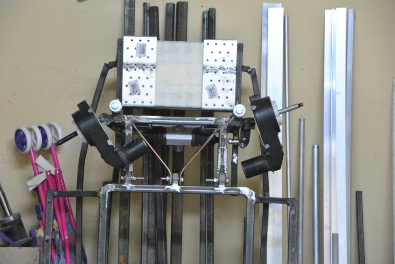

 Но самый чудовищный калхоз - это рама!  :facepalm:
Мне показалось что она тяжеловата.. и два дня я уничтожал свёрла и ресурс шуриков и дрелей делая перфорацию.. Затем когда мне это совсем надоело, протёр шкуркой, вд-шкой, обжег горелкой, протёр ацетоном и цукокАлхозно покрасил из баллончика, точнее красного не хватило и на балки и рычаги пошла серебрянка.. :laugh:
Вышло брутальненько, главное не гелик в коже. :laugh:

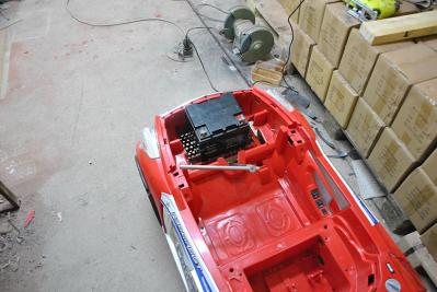

 Затем были припаяны провода к редукторам 3х1,5мм (шнурки от юпсов, больно мягкие, мне понравились (ай-тишники в трауре)) там - же был "найден" аккум 12в/40ач. 17кг весу, нулес. Для экспериментов самое оно, будет выполнять роль балласта в передней части мыльницы.
Собираем, грузим аккум, меня (78 кг) вместо руля торцевой ключь.. провод в рку и аля-улю..
И ведь поехало! и швеллер на 16 перехало не запнувшись. И это на штатных движках по 45вт.
Видон конечно ЖЕСТЬ клиренс 75мм по редукторам, до днища 130мм надо либо пружины подрезать, либо как есть оставить - говно месть самое то.
AntonSergeevich
Вид с боку давай!!
хорошая рама... наверное надо было просто чугуний брать не 20*20, а 15*15.. не пришлось бы столько сверлить.
какой вес авто без аккума?
абориген
Цитата: AntonSergeevich от 16 Апр. 2015 в 17:03
Вид с боку давай!!
1. ща.
2. профиль был 20х20 25х25 и 15х15 первый только в середине рамы, второй по бокам, а из мелкого всё остальное, и разница в весе совсем не большая.
3. без аккума 23кг! ВСЕГО 23 кг.
абориген
вид сбоку с акком 17кг
нагруженный железом в 51кг.
Попытка вывесить колёса, препятствие 75мм заднее колесо касается пола. (негружен железом 51кг)
Это черновая сборка для проверки ходов подвески, рулевой, и прочих гаек-сварок. пока ничего оторвать не удалось. :exactly: схождение кролёс потом сделаю.
