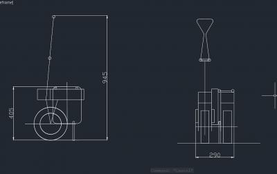

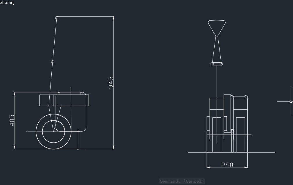

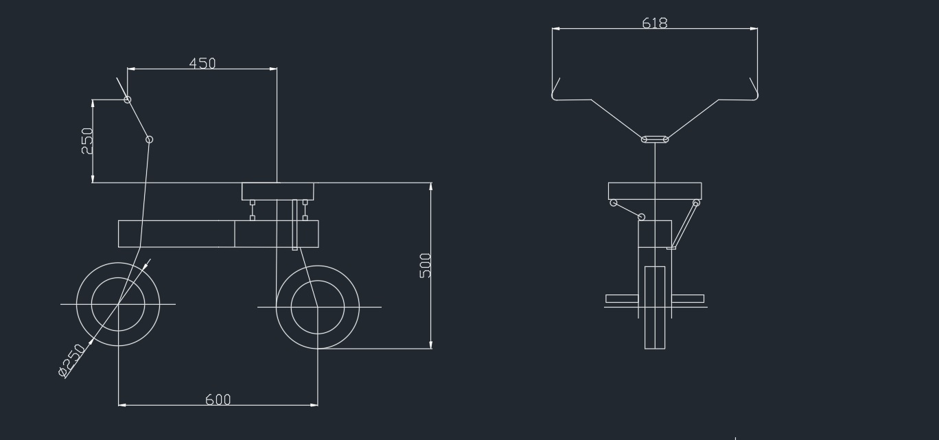

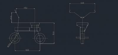

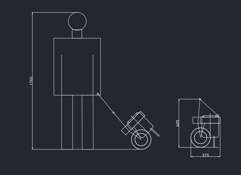

Решил начать проект с полностью совпадающими задачами Топик Стартера на первой странице этой темы :
"Изучая темы форума,  я пришел к мысли собрать себе несложное электротранспортное средство. Основные условия применения ТС - город, а именно городской тротуар. Т.е. фактически планируется создание утилитарного портативного средства доставки от/до станции метро, ну и чтобы в метро с ним беспрепятственно пускали. Отсюда одно из требований по его габаритам в сложенном состоянии, которые не должны превышать (или хотя бы не очень сильно отличаться) от габаритов хозяйственных сумок на колесах, разрешенных к бесплатному провозу. Думаю, что не так важно, как назвать это ТС  - складной электроскутер, мини-электроскутер, электроскутер-самокат или как-то еще.  Надеюсь, суть понятна."
Пока сделал упрощенную прорисовку схемы складывания  в трех режимах:
Первый режим - рабочее положение, колеса 10",  база 600мм, большое сидение толщиной 50мм и широкий руль как у дорожника:

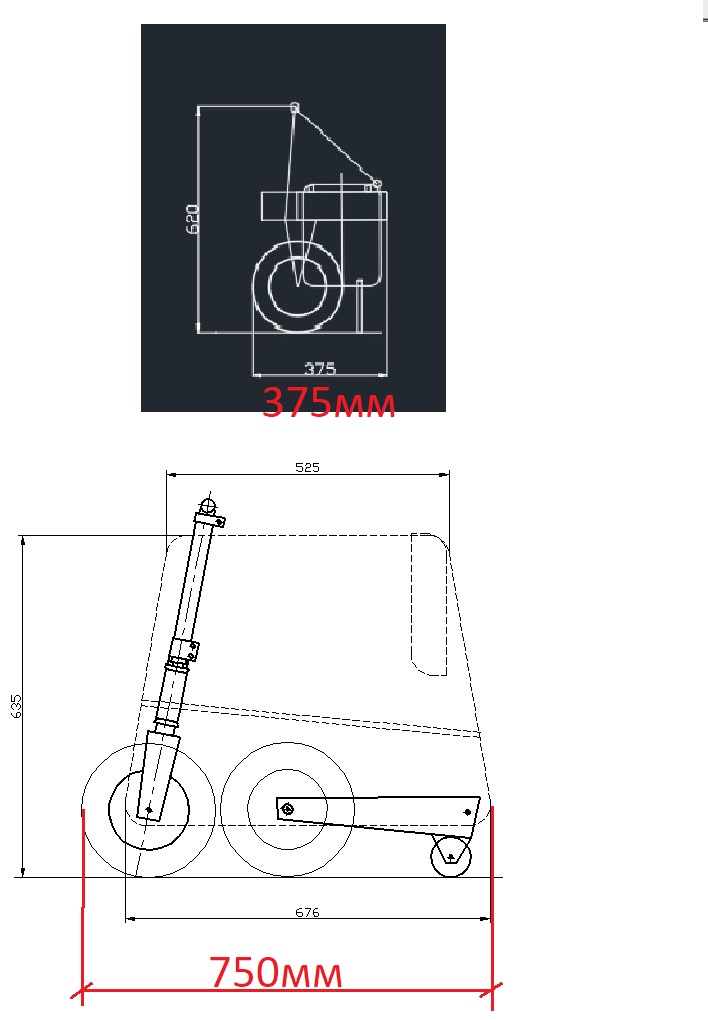

Второй режим - складывание для активной транспортировки устойчивым качением на собственных параллельных колесах за руль задранный на высоту 945мм, сидение переводится в вертикальное положение на шарнирах и располагается между сложенными половиками деки :
Третий режим - пассивная транспортировка: метро, багажник, переноска, балкон, плюс пример активной транспортировки качением человеком 176см, габариты 620х375х290мм :
Ну и сравнение габаритов :

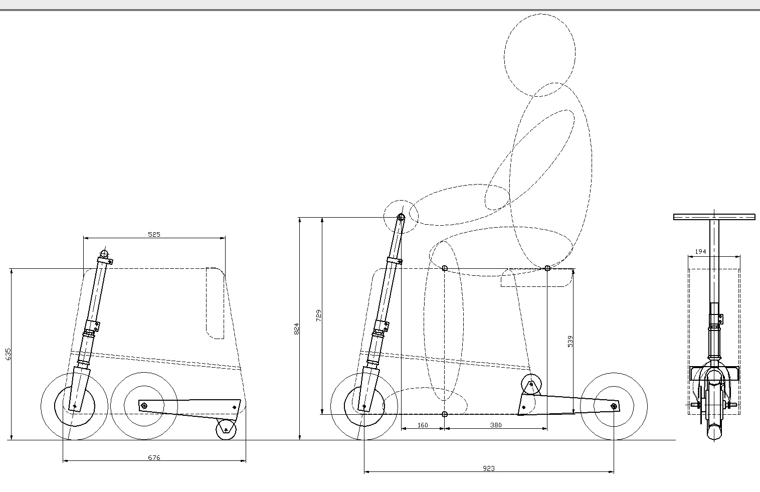

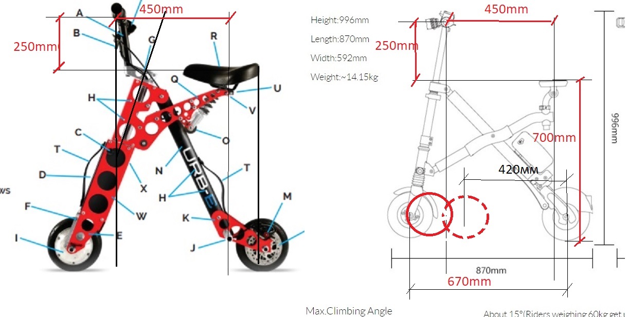

После анализа нескольких складных городских мини скутеров пришел к выводу что оптимальноминимальным расстоянием от середины сидения до руля явлется 450мм, оптимальноминимальной высотой ручек руля над сидением - 250мм :
ну и качение сложенного аппарата более удобно на 2-х колесах чем на одном, даже если эти колесики дополнительные оно того стоит:

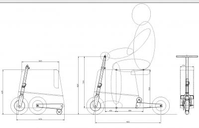

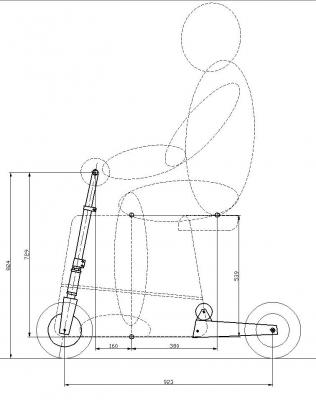

Инженер механик
Все хорошо, но при таком расположении подножек челу невозможно привстать находу, чтобы не отбить ж.... на крупных неровностях.
Мне кажется это серьезный минус.
Вот эскиз правильной мртороллерной посадки ( на опыте современных мотороллеров) .
Vik3
Правильная посадка это у мотоциклистов с чуть поджатыми под попу ногами - вот там они привстают, а мотороллер "табуретка" для дам и они на нём не привстают, а с вертикальными голенями как у вас и мужику с табуретки ( стула/унитаза) не привстать без сильного наклона вперёд :) .
Для складного мини скутера для подскока на 2-7км серьезным минусом  являются габариты ( база 923мм вместо 600мм - в полтора раза больше), а посадка это приемлемый компромисс даже с неподрессоренным сидением ИМХО , куда торопиться? чтобы сэкономить пол минуты на такой дистанции? :bn: :
https://youtu.be/jTWTGEQ3B7w
Инженер механик
Цитата: Vik3 от 29 Янв. 2020 в 11:29Для складного мини скутера для подскока на 2-7км серьезным минусом  являются габариты ( база 923мм вместо 600мм - в полтора раза больше
Не совсем так.
Я скомпоновал такой вариант, но делать пока не собираюсь. Просто мне не кажется интересным ездить сидя по городским тротуарам. А на ДОП выезжать на такой технике тоже стремно ;-)
Vik3
#233
Цитата: Инженер механик от 29 Янв. 2020 в 11:35
Не совсем так.
Я тоже пока только скомпоновал и вроде как мои цели он удовлетворяет : сесть в общественный транспорт или прокатить по гиппермаркету с ихней корзинкой сверху его можно - он ровно в 2 раза короче вашего:
То что стрёмно - это да напрягает, но если это очень удобно, а если еще и повышает безопасность, то можно - я уже третью зиму езжу с боковыми колесиками ( здесь на форуме ромбоцикл ) и без них никуда.  Правда народ эту идею не перенимает  :bn: ну а мне то что надо :) .
