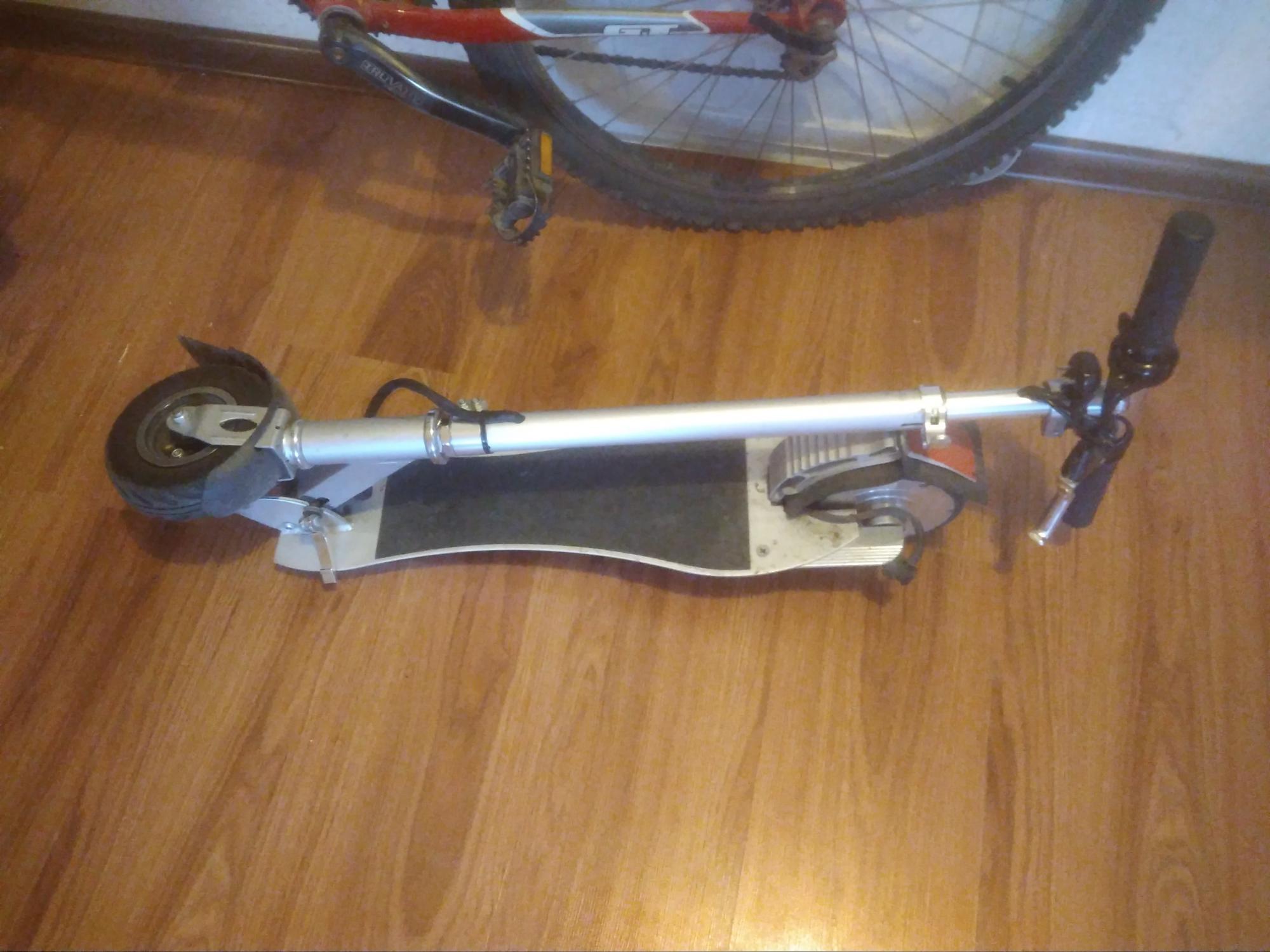

Ну наверное у вас получится лучше )). Только ведь существует масса готовых лёгких самокатов. Можно просто купить.
Велосипедист решает одному ему ведомую задачу, многие пытались понять о чем он..
Супер лёгких самокатов тут несколько на форуме. Мой на 6" (7кг без аккума), Инженера-механика на 10" и мягкой деке (9кг без аккума). И еще не помню чей на модельном движке. Но, повторюсь сйчас готовых масса, к чему городить колхоз?

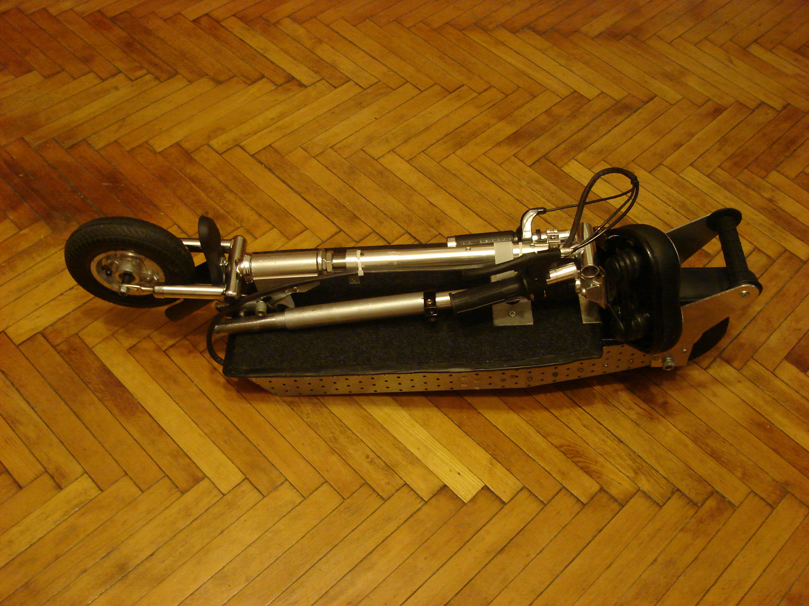

ssilk
Цитата: Vik3 от 10 Фев. 2020 в 17:22неужели я наступлю на эти же грабли и создам ещё одного монстра
Не обязательно, если найдете разумный компромисс между компактностью и прямым назначением, может вполне неплохая вещь получиться.
Коллега [user]_Os[/user], прав, изобретать мелкий самокат можно было лет 5 назад, когда их не было вообще или они были очень дорогие. Сейчас можно за 12-15 тысяч купить кугу. Особенно для такого применения как у Вас.
А самоделки сейчас делают под узкую задачу,  например, под большой пробег, или максимальную скорость, или проходимость, или драйв... Или наоборот, минимальный вес или компактность...  И под каждую задачу получается разная конструкция, где то тяжелая, где то громоздкая.
Складной самокат по определению будет тяжелее, и чем больше надо сложить тем тяжелее, так как узлы складывания должны быть достаточно прочные и надежные, скорость электротранспорта подразумевает определенные требования к безопасности. Ну и все в таком же духе.
Самая большая ошибка производителей "монстров" в том, что они хотят получить все плюсы сразу. Но такого не бывает, от чего то приходится отказываться. Когда я еще не слишком был знаком с художествами Велосипедиста, я ему говорил, что невозможно построить грузовой автобус для подводных полетов...)
Например, если Вы готовы отказаться от комфорта, скорости и пробега, то вполне сможете сделать ультракомпакт на колесах 5", если же нужно ехать достаточно далеко и дорога не очень хорошая, то приемлемый уровень езды можно получить только на колесах от 8" и длинной базе... И так далее.
Особо хочу отметить тотальное желание приколхозить на маленькую живопырку сиденье. Это полный маразм, сидя можно ездить только на девайсе с приличной подвеской, какое бы не было мягкое сиденье, оно не обеспечит комфорт опорно-двигательному аппарату. Поэтому ездить нужно стоя, ноги самый лучший амортизатор.
Надеюсь, Вы поняли мой посыл, выберите наиболее приоритетную задачу и под нее делайте самокат, тогда "монстр" не получится даже при желании.
Кстати, пробегитесь по первой теме Велосипедиста, там ему показывали разные компактные аппараты, в том числе с телескопической декой... Трудно сделать, но результат впечатляющий.

Цитата: Vik3 от 10 Фев. 2020 в 21:27Аккумы внешние, в рюкзак через разьем." маленькие жесткие колеса... спасибо, я лучше на своих эвелах...на них тоже в Пятёрочку не зайдешь, но зато на рыбалку езжу круглый год
Да пожалуйста )). На вкус и цвет все фломастеры разные. Колёса кстати на 6" надувные (перед). У меня есть и второй мощнее, быстрее и тяжелее. На нём и езжу в основном. Есть у Инженера-механика и 10" пневма на лыжах ))) Более чем комфортен.
Но понятное дело что самодельный самокат затачивается под себя в тонкостях и часто другим уже не подходит..

Инженер механик
Цитата: Vik3 от 11 Фев. 2020 в 07:54Можете предложить для этих целей что-нибудь более приемлемое из существующего чтобы не изобретать велосипед?  .
Обычный джекхот.
7-8 кг веса, сложение в один клик. Да он без сидения, но как я понял вам ехать 15-20 минут - для этого сиденье точно не нужно.
Если не пожадничать и купить карбоновый от приличного производителя то очень даже престижно будет....
Я сам начинал с похожего, мне не понравились жесткие 6" колеса и маленький пробег, а всё остальное сплошные плюсы. ;-)
ЗЫ. Одно уточнение. Реальный вес райдера предполагается до 80 кг. :-(

#261
Цитата: Vik3 от 11 Фев. 2020 в 07:54метр на пол метра в сложенном состоянии
85 х 40  (если не складывать ручки) х 20
7 кг это тяжёлый? АКБ весит чуть больше 1кг. В микрорюкзаке. Грязные колёса у всех самокатов на колёсном приводе. Но можно сшить ,чехол если это беспокоит.

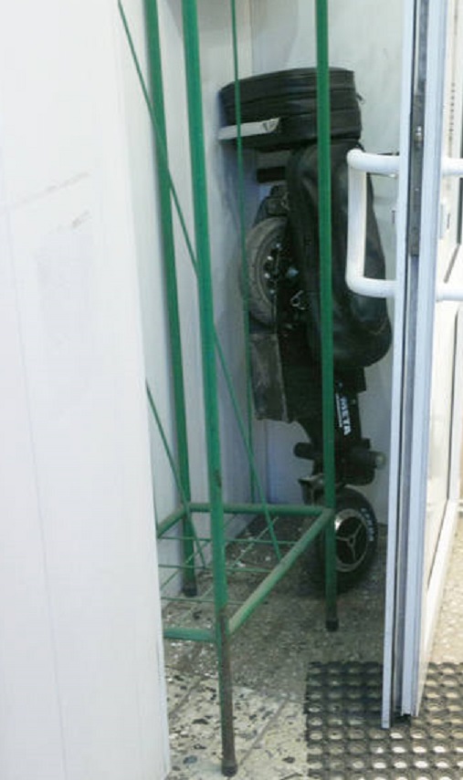

ssilk
[user]Vik3[/user],  Че то мне кажется, что Велосипедист таки заразил Вас своей маниакальностью...)
Какова у вас плотность окружающих? А впрочем  неважно, приезжайте к нам на недельку, увидите что такое много народу на самом деле...)
Что касается произвола охранников, я на военном заводе работаю, у нас можно проносить только ручную кладь. То есть, катить самокат я не могу ни в каком виде, а вот нести в руке - хоть двухметровый...)
