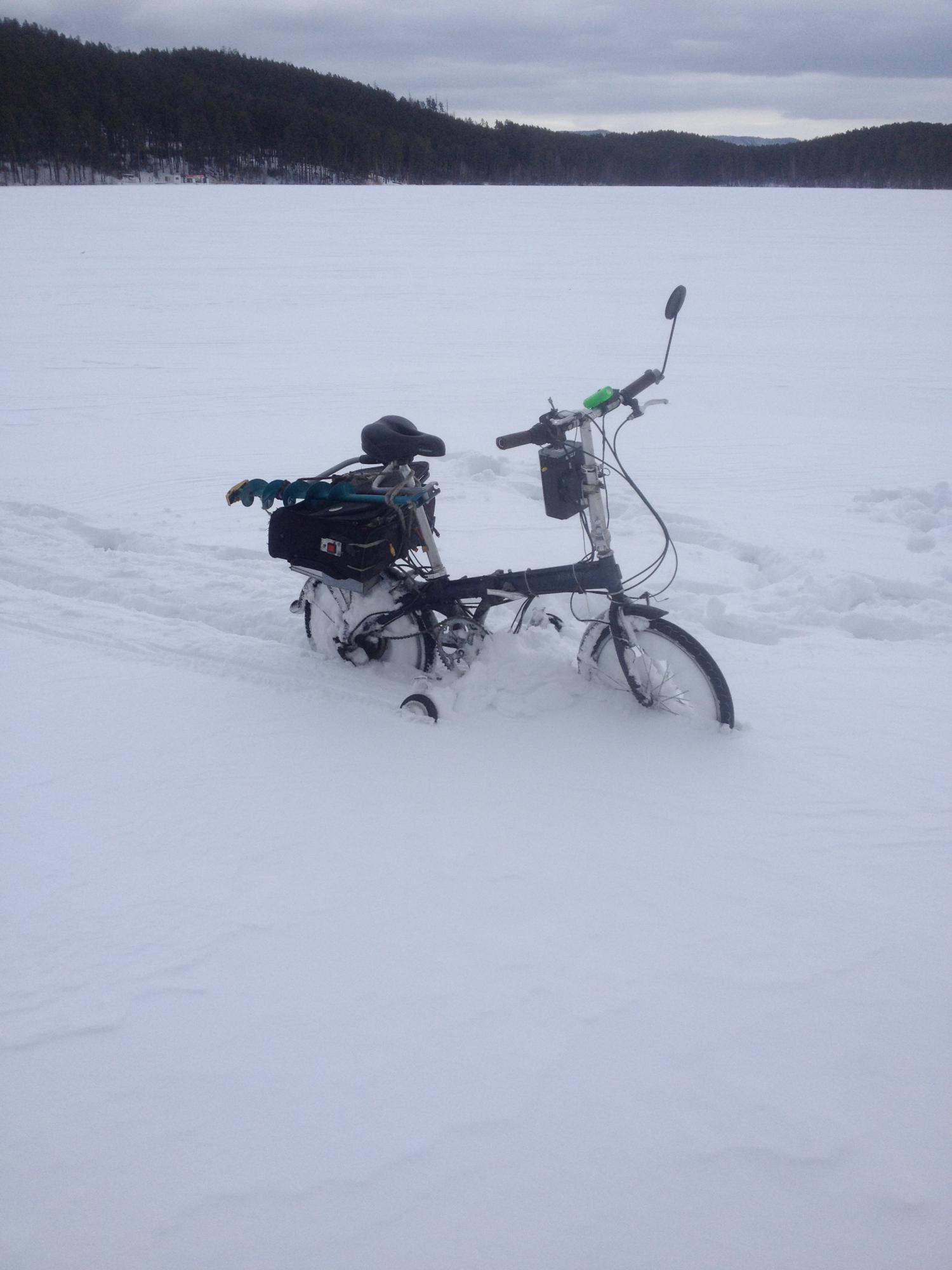

Сегодня у нас закрывали трассу М5 из-за заносов, но я все же пробился на лесное озеро на своём складничке и 20-х колесах :) :
кроме крузаков и квадрациклов на лесной дороге никто не попадался, в занесенные крутяки конечно пришлось потолкать, но всего метров по 20-30, ну и по озеру метров 150 вися на руле :) .

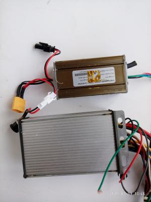

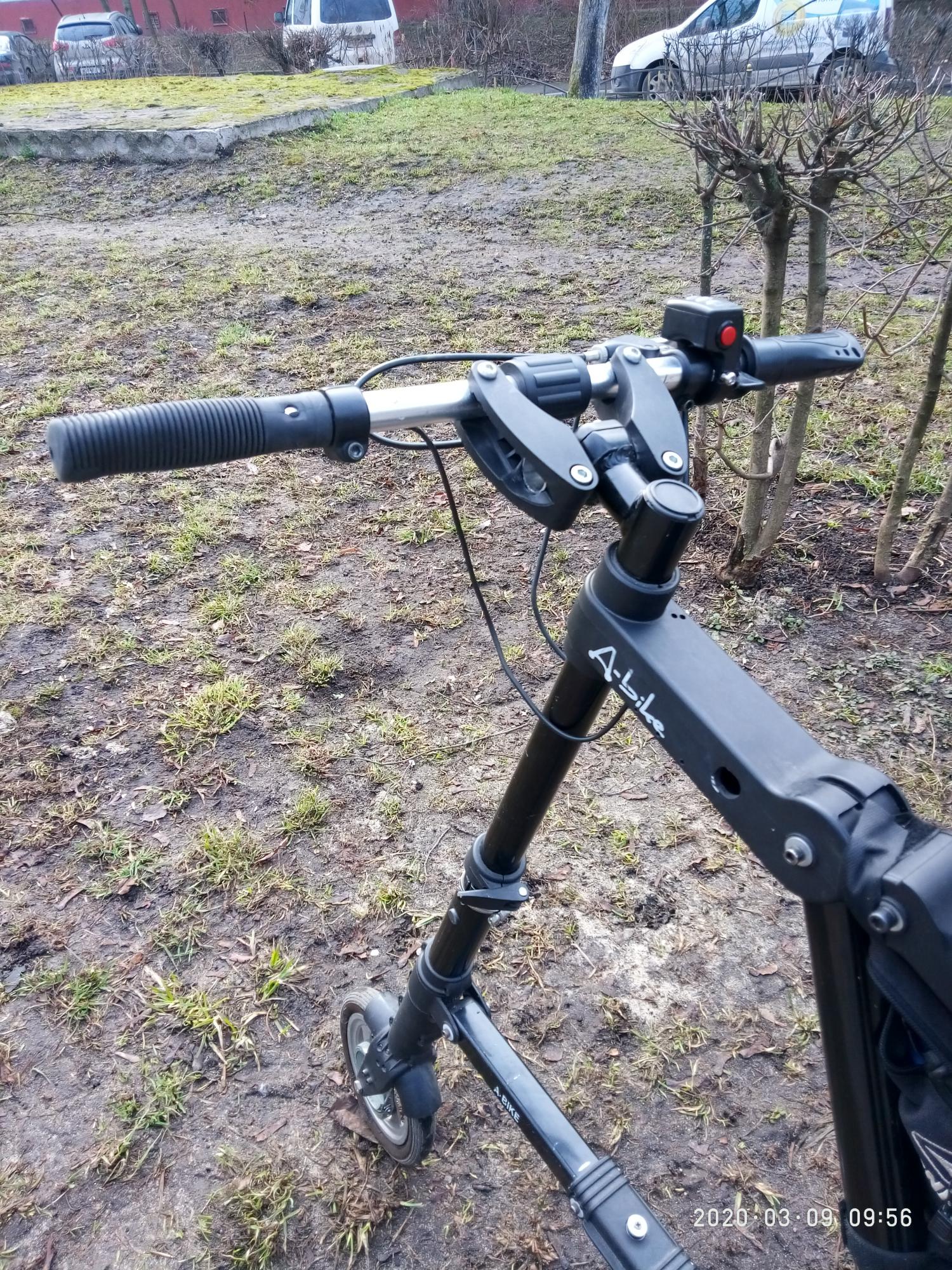

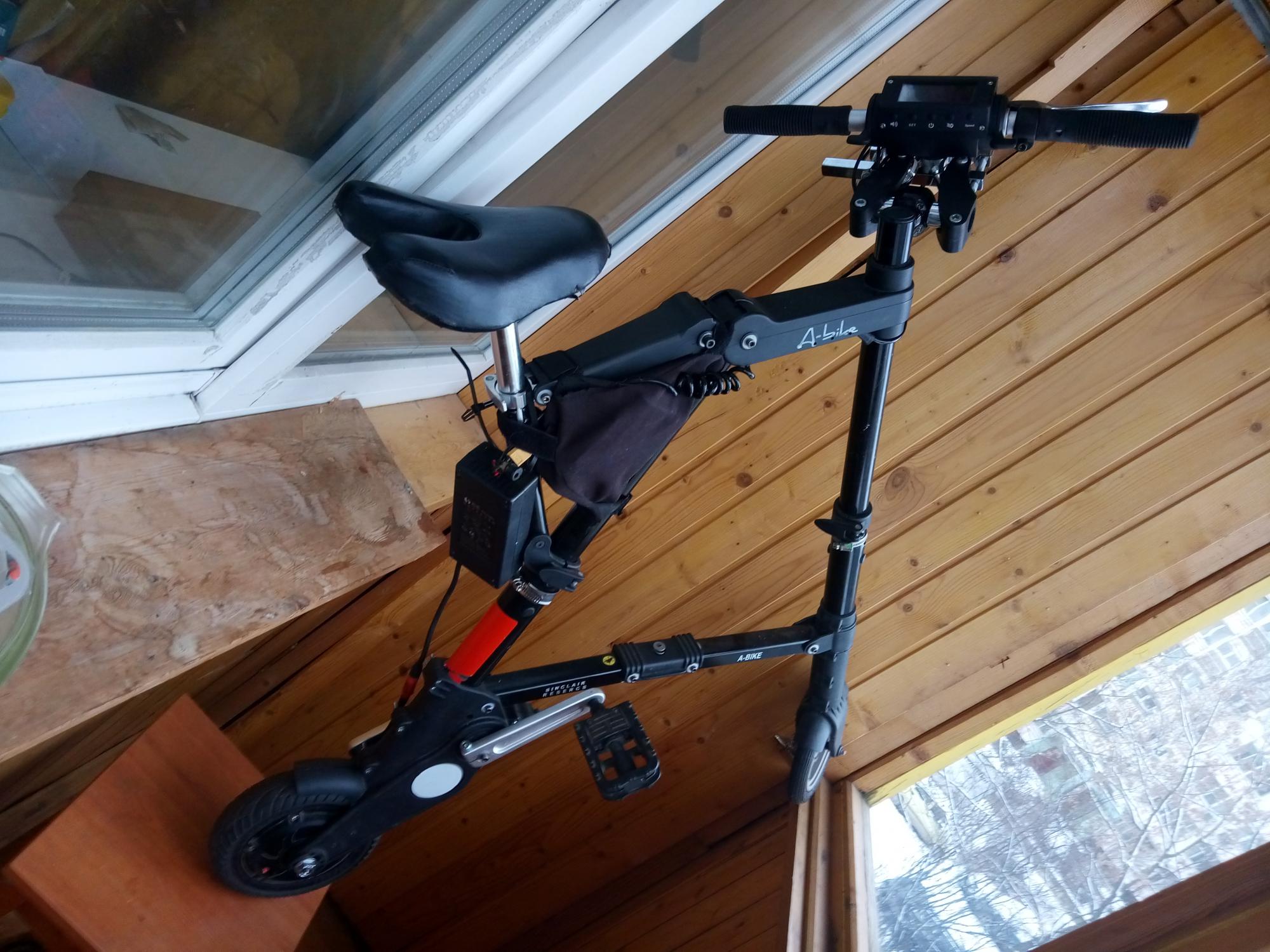

Добрый день! Сообщу результаты по созданию электроскутера на базе электрической части kugo s3 (см. фото 1). После контрольной поездки выявились следующие недостатки, на мой взгляд:  неудобный (хилый) руль, крышка бортового компьютера собрана на саморезах, контроллер на 15 А, а его размеры не обеспечат достаточное охлаждение.
Выполнена следующая доработка: установлен штатный руль от e-bike, установлен контроллер на 17 А (см фото контроллеров установленного и от kugo s3, управление вынесено на руль - дроссель газа, электротормоз, механический тормоз переднего колеса.
Ходовые испытания прошли успешно. Хорошо набирает скорость, удобен в управлении. Но нужно привыкнуть к 8 дюймовым колесам. По сравнению 14 дюймовыми колесами поездка менее комфортна, хотя параметры, вес, размеры, схожи.
У меня большой опыт использования электроскутера 14 дюймого, на раме volteco frigo, литое МК, контроллер 17 А, электротормоз. Очень удобен для поездок на короткие расстояния, скорость около 25 км/ч, тяговые усилия нормальные (легко преодолевает уклоны 7 град (120%)), хотя визуально кажется 10-15 град, т.к. спуск 7 град и подъем 7 град.  Очень удобно ехать в потоке пешеходов, когда нельзя объехать. В этой ситуации на 20 дюймовом велосипеде приходиться идти пешком.
Чисто психологическая трудность: в городском потоке вызывает неподдельный интерес. Поэтому для городских поездок использую 20 дюймовый, скорость 35 км/ч, контроллер 23 А. Контроллер обеспечивает хорошую приеместость и позволяет двигаться в потоке.
Кстати тяговые усилия 14 дюймового лучше, чем у 20 дюймового. На пандус 8 град на 14 дюймовом вьезжаю с места, а на 20 дюймовом нужен разгон или помощь педалячми.
Инженер механик
[user]Rexkornish[/user],
А почему не поставили МК вперед? Педали бы можно было использовать ;-)!
Rexkornish
При таких размерах использование педалей неудобно. Я предпочитаю при разрядке аккумулятора вести вел пешком.
Хорошо бы увидеть как он выглядит в сложенном состоянии.

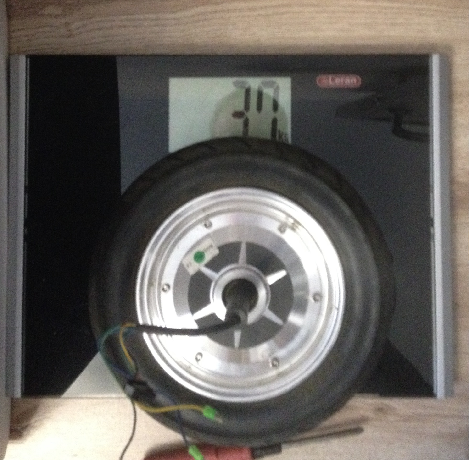

Меня же пока удивило вот это 10-ти дюймовое колёсико мощностью 350Вт с максималкой 25км/ч и весом 7кг - тянет небольшого китайца в очень крутые уклоны практически без разгона :
https://youtu.be/0CcR8yUTKhU
У Холодова тоже есть самокат с одним 10-ти дюймовым МК мощностью 350Вт, как у меня, и тянет его с сынишкой (итого 130кг) со скоростью до 20км/ч . Так что надеюсь , что у меня тоже поедет :) .

У LUFFY и моего колеса все показатели идентичные и диаметры и ширина шины и мощность (по 6 фетов 350Вт) и максималка:
LUFFY:
моё колесо :
Так что тяга должна быть нормальная :) .

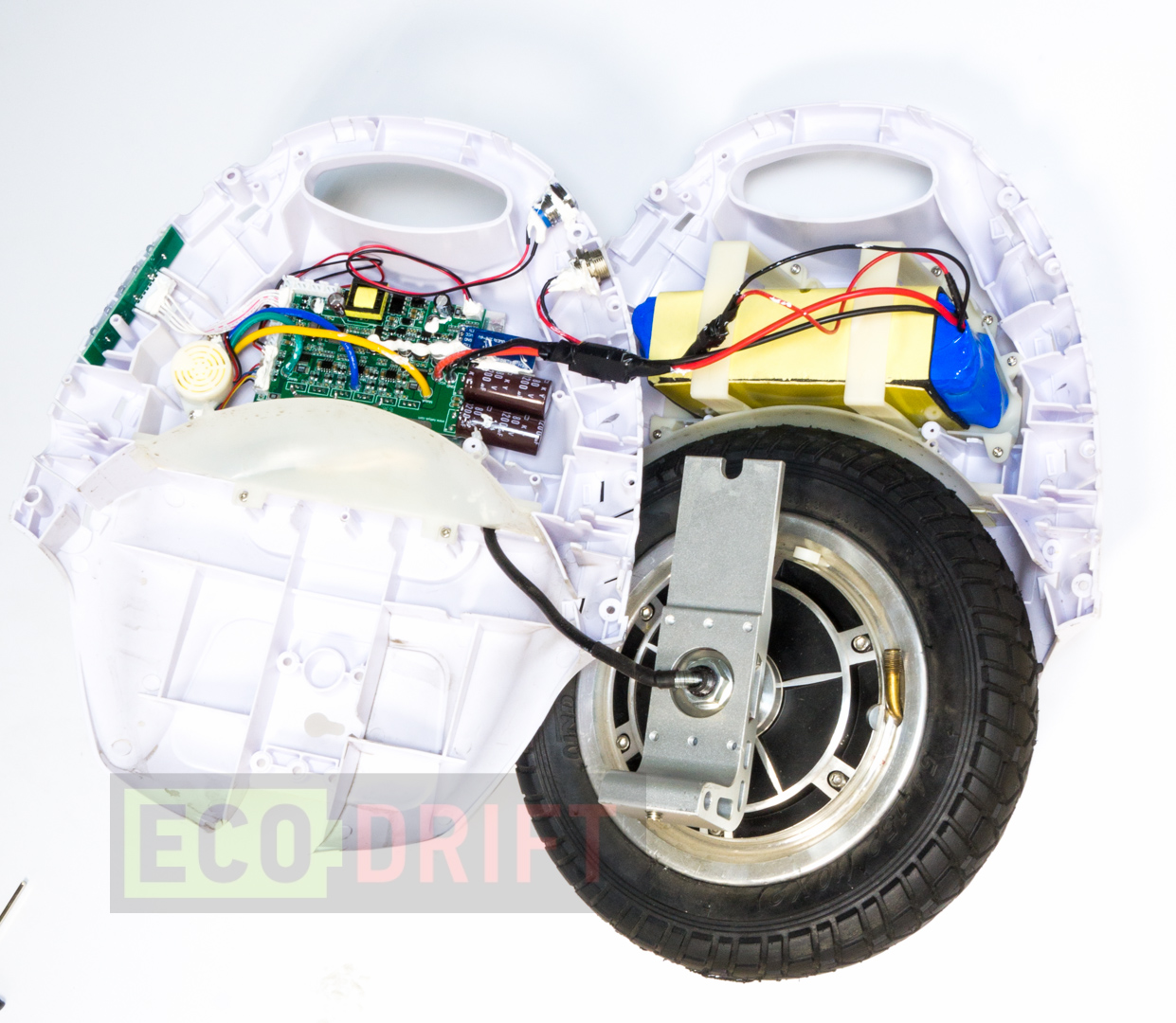

Ну да ладно, мне осталось только запараллелить провода датчиков холлов чтобы можно было запустить один мотор на родной материнской плате и одной гироплате. Пока сделаю это на вывешенном колесе, понаклоняю скутер посмотрю на обороты, а потом можно будет попытаться проехать - пока по равнине :)

Так значит если мы говорим о 10-ти дюймовом моноколесе Лаффи и 10-ти дюймовом колесе гироскутера ( см. фото выше) и у обоих я полагаю диаметры статора около 105мм, то у них тяговые характеристики примерно одинаковы  :wow:  Разница в скорости только из-за разницы в подаваемом напряжении .
