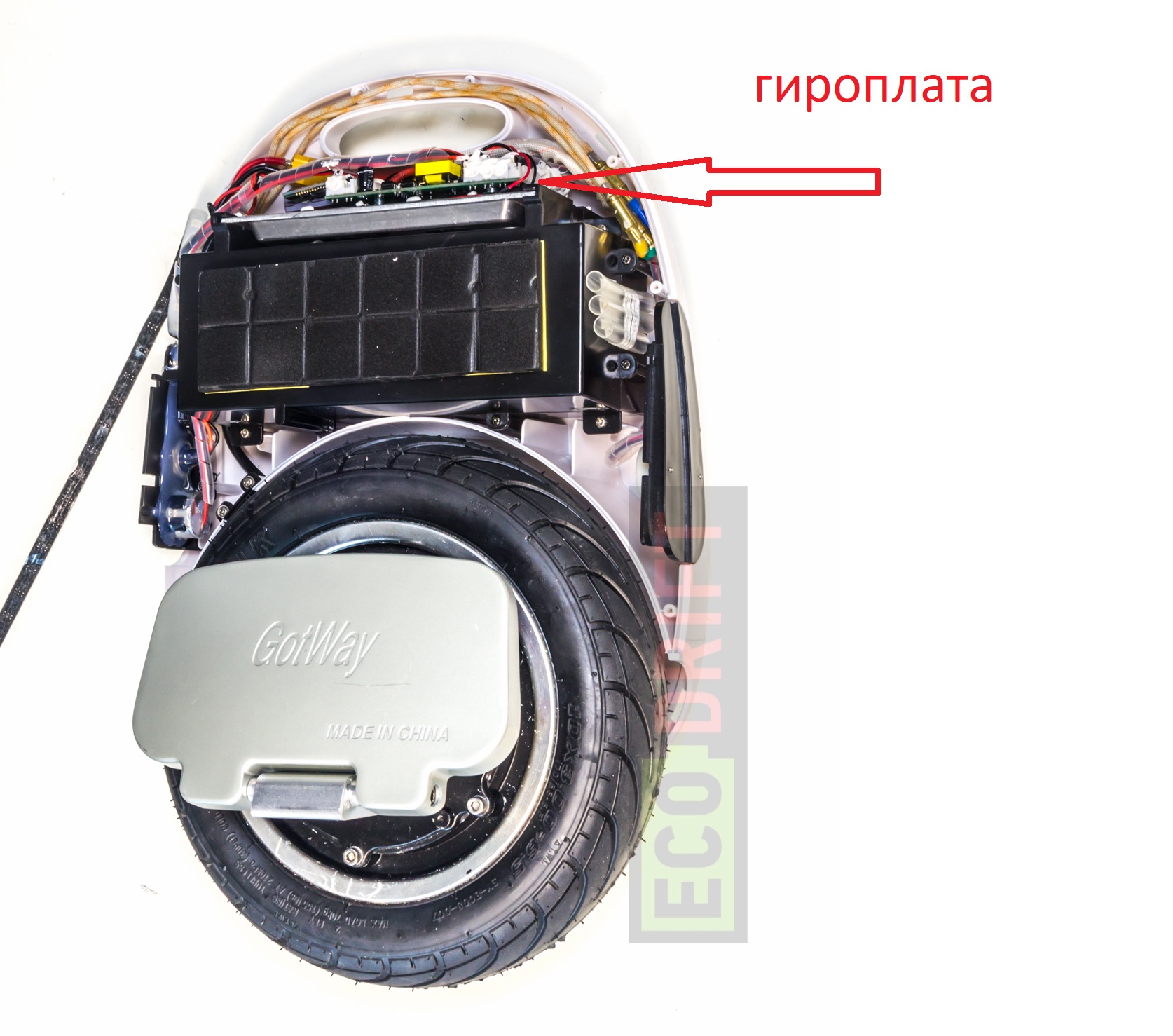

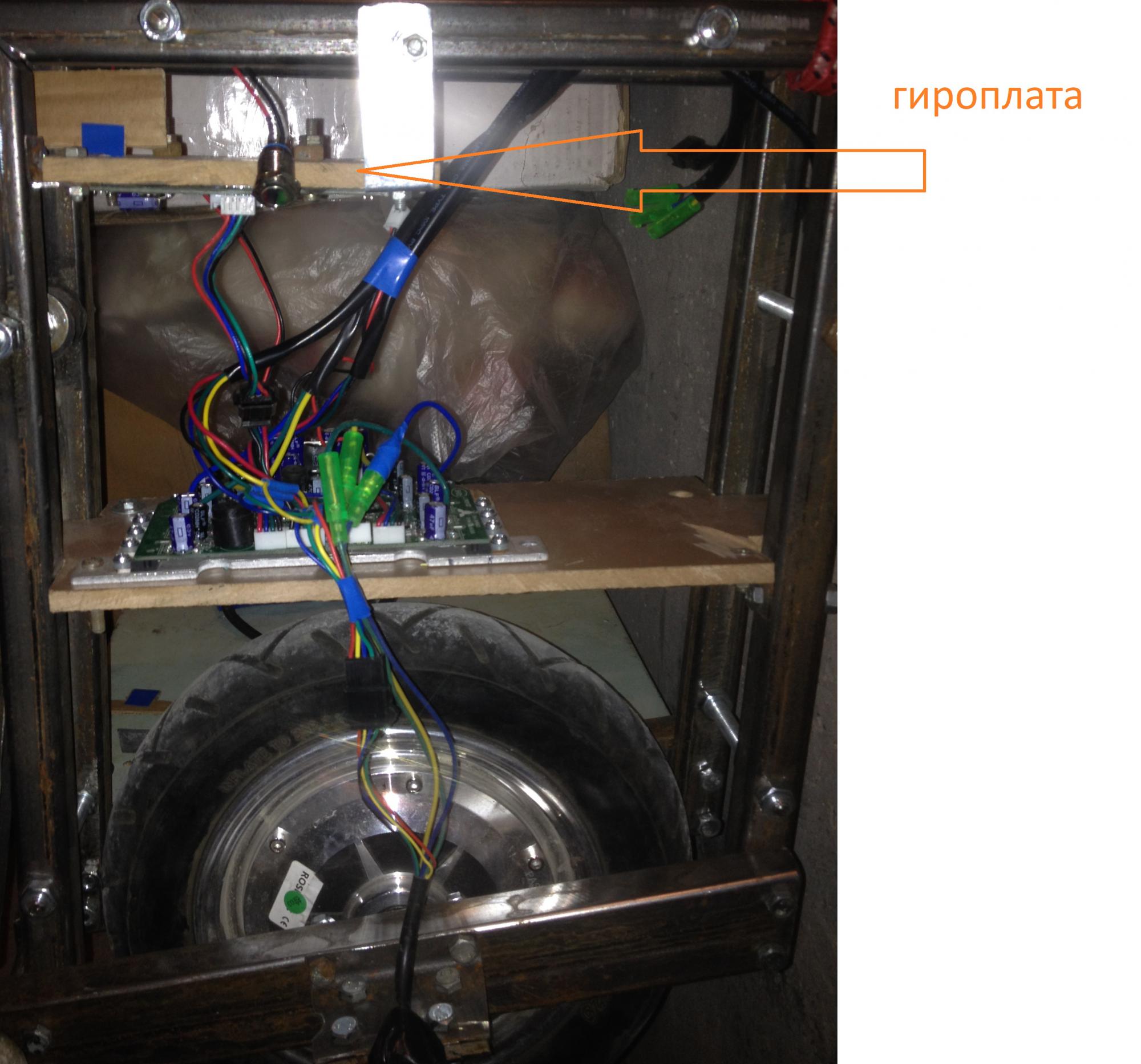

Уже несколько раз слышал это мнение, оно конечно можно будет перенести плату ближе к оси, сейчас она у меня здесь :
однако и у серийных моноколес она тоже установлена гораздо выше чем ось вращения :
похоже её положение особо не влияет на устойчивость  :bn:
Где бы она не стояла угол наклона будет одинаков... правда к этому добавляются линейные перемещения платы.... Как электронный гироскоп работает в принципе на гироскутерах я не знаю, но похоже близко к моноколесному или моноциклетному, а там платы далеки от оси  :bw:

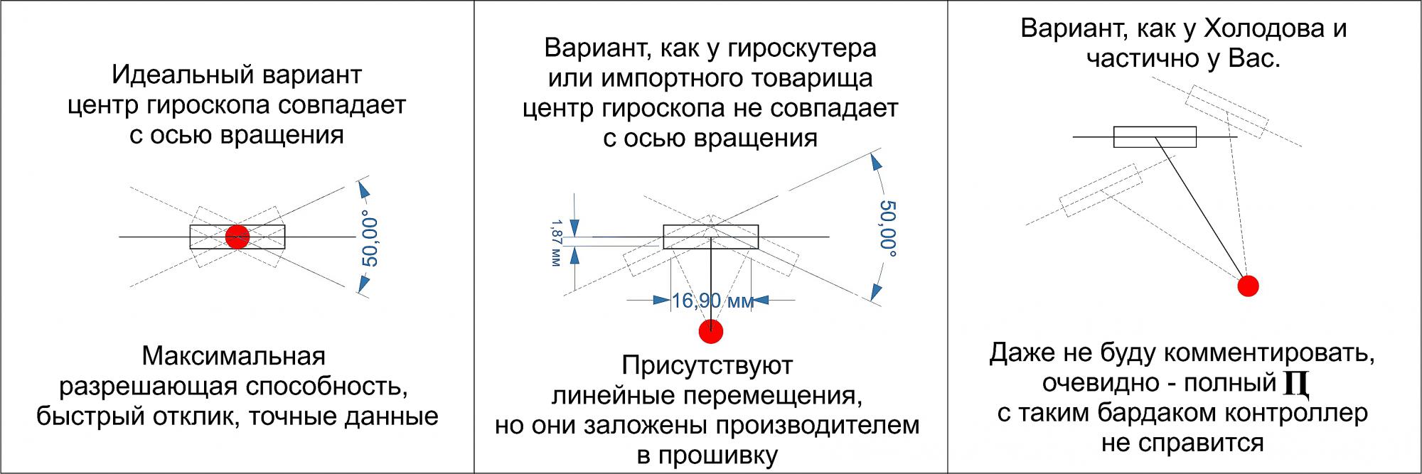

ssilk
Цитата: Vik3 от 07 Апр. 2020 в 11:38у серийных моноколес она тоже установлена гораздо выше чем ось вращения :
Она может стоять где угодно и, даже вверх ногами...) Главное, что производитель учитывает ее положение в прошивке, если Вы меняете положение, значит должны изменить переменные в прошивке.
Цитата: Vik3 от 07 Апр. 2020 в 11:38угол наклона будет одинаков...
А время разное.
Вечером нарисую, что я имею ввиду.

ssilk
Цитата: Vik3 от 07 Апр. 2020 в 14:21где бы ни стояла гироплата на жестком корпусе время её поворота на один и тот же угол будет одинаковым
А длину рычага кто будет учитывать? ))) Рычаг = расстояние от оси вращения до центра гироскопа.
Несколько тезисов для начала:
1. MEMS-гироскопы измеряют не угол, а угловую скорость.
2. Чтобы вычислить угол нужно угловую скорость умножить на время
3. Разрешающая способность простых(дешевых) гироскопов порядка 270-360 градусов в секунду или 1 градус примерно в 3 миллисекунды.
4. Увеличивая длину рычага мы уменьшаем разрешающую способность.
5. Микроконтроллер работает на определенной тактовой частоте, которая условно делится внутри камня на циклы. Один цикл = одна операция. Несколько последовательных операций, выполняющихся по кольцу называется луп-тайм.
6. Чтение  гироскопа - одна из многих операций, выполняемых микроконтроллером в одном луп-тайме. Если контроллер не получил данных от гироскопа в текущем луптайме, он будет пытаться получить их в следующем и так далее.  При отсутствии изменений контроллер продолжает выполнять предыдущие действия.
7. В прошивку заранее закладывается куча переменных, так называемые оффсеты, в том числе и для гироскопа.
8. И много чего еще в том же духе...)

Спасибо за познавательную информацию :) . Если что, то мне не представляет никакой сложности перенести гироплату на исходное место как у гироскутера ближе к оси.
Однако на моноколесе IPS-I5 гироплата установлена также как и у меня в левом верхнем углу далеко от оси вращения :
но это не мешает ей исправно держать горизонт. Возможно, как вы говорите, в прошивке учтены все эти несимметричные оффсеты  :bn: .
Буду пробовать различные варианты, а пока мой скутер очень прилично реагирует на наклоны вперёд и назад вырывается из рук вперёд и тормозит назад, но я его легко торможу опущенными на пол ногами и он только дергается вперед назад - мой 20-ти дюймовый складнечок ногами не удержишь, он встаёт на дыбы :) .
