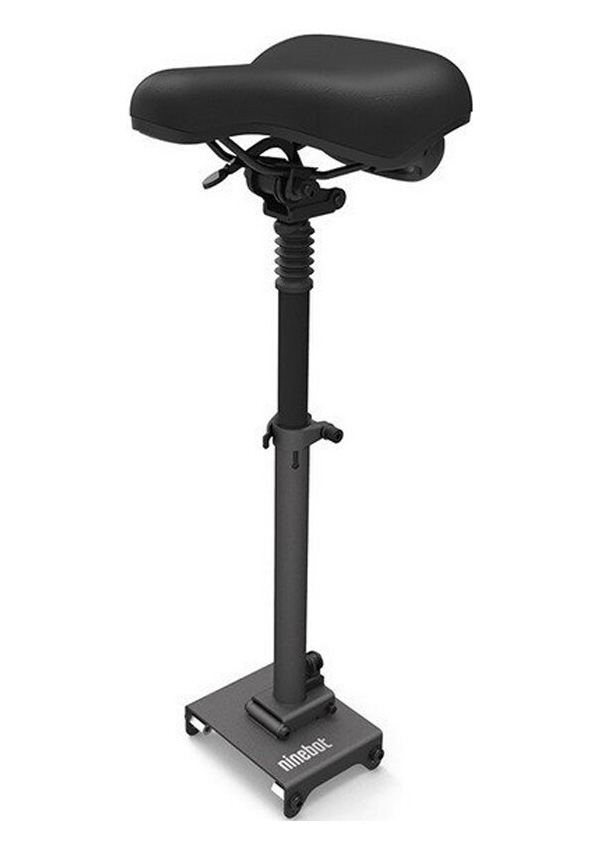

Т.е. впереди здоровенное моноколесо бесплатно везет свои 12кг, а сзади ездок 100кг трясется на маленьком жестком колесике?  Это явно не лучше  :pardon: .
Басарга
#403
[user]Vik3[/user], ну поставь два надувных 8". Есть и такие скейты.
Проще седло поставить на моноколесо. Подробности в "Моноколесах" :-D
Vik3
Спасибо, но мне нужно БЕЗОПАСНОЕ МИНИ средство для провоза в общественном транспорте и транспортировки в общественных местах на собственных колёсах (колесе).
Трёхколесный выше - это не то по габаритам. Седло к моноколесу - это тоже не то по безопасности.

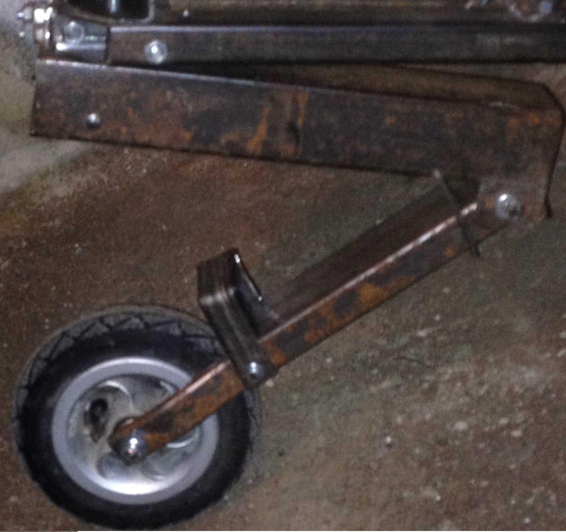

Сегодня закончил переделку подвески переднего рулевого колеса :
все получилось как хотел - мощно, без люфтов и нетяжело т.к. прокат тонкостенный. Ход 100мм и прижим к дороге 9-10кг. С  пневматической шиной 5" держит дорогу просто отлично, сейчас даже подумываю что можно будет уменьшать прижим до 6-7кг или уменьшать диаметр колеса. Покатался в гараже вокруг машины, сидя, - очень доволен :) . Езда как на маленьком цельном скутере - ноги ставил на подножки через 20см после троганья на продаве, через метр выходил на самобаланс и паришь, за машину заворачивал резко без проблем и юза - управляемость отличная.
Пора выходить на большую дорогу на ходовые испытания, посмотрю, может завтра поздно вечером с фарой. Потом будет видно стоит ли переходить на стоячую езду.... а может и то и другое .
Vik3
Проехал километра три...вроде неплохо на средних скоростях - самобаланс хоть и мягкий и плавающий но есть, а вот на максимальной скорости около 18км/ч подвеска переднего колеса полностью продавливается и идет металлический стук. Ну и так же тормозить мотором почти не получается - не хватает наклона назад. В обоих случаях просто не хватает "жесткости педалей". Ну да ладно, буду увеличивать возможность наклона и вперед и назад...возможно даже придется переносить гиродатчик ближе к оси  :bw:
Vik3
Увеличил диапазон наклона и проехал километра 3-4 ....диапазона хватает, но идёт приличная раскачка взад-вперед, горизонт плавает, сидишь в напряге  :-\ . Буду пробовать езду стоя - для этого нужны несколько дней переделок .

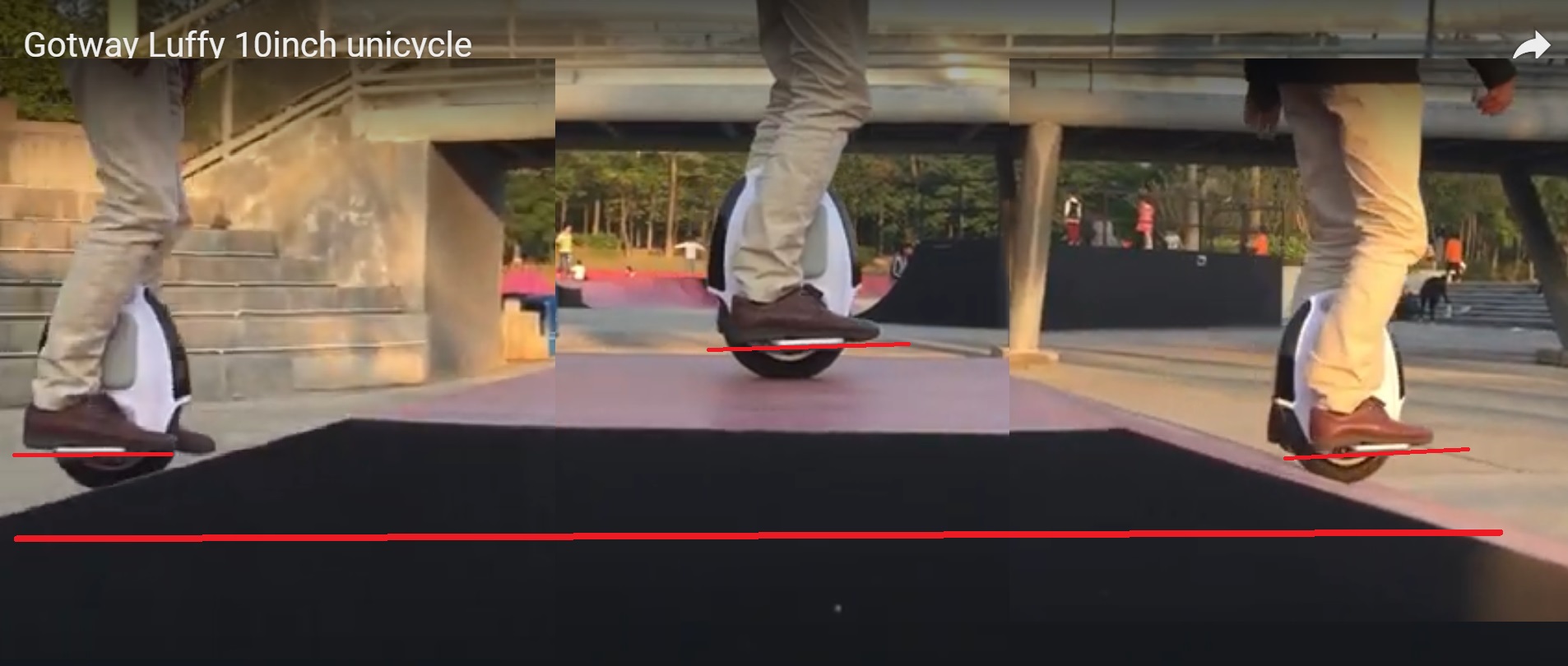

К классическому моноколесу нет. Что к ним приходить ? - они уже есть любых габаритов, но если бы мне даром предложили самое современное дорогущее моноколесо - на езди !, то я бы отказался - это для молодых костей :) , а вот б/ушное недорогое моноколесо Luffy 10 я бы точно купил на запчасти. Далеко не каждый электровелосипед мощностью 500Вт заедет в горку уклоном 20%, а оно со своими 350Ваттами едет :
https://youtu.be/8yx3l7ZSg9E
не смотря на малую мощность строго держит горизонт и под нагрузкой и без, и по равнине и в гору и с горы :
https://youtu.be/0CcR8yUTKhU
Вот этого мне как раз и не хватает в моем скутере - его раскачивает вперед/назад как лодку на попутных плавных волнах :) .
