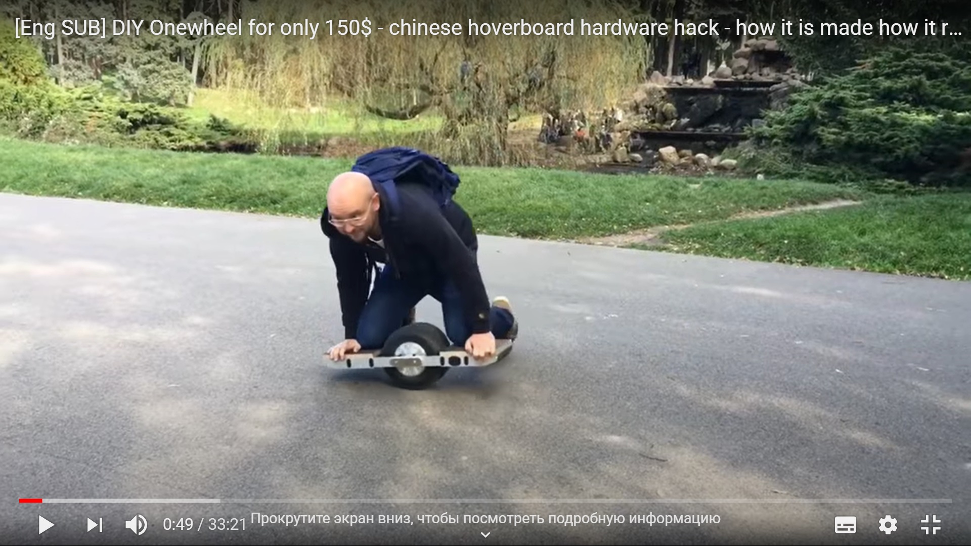

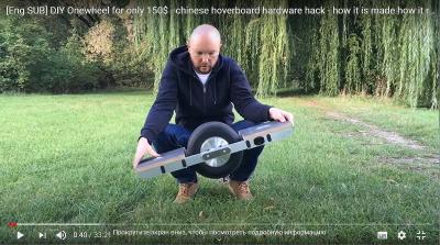

Нашёл косвенное доказательство того что СТОЯ можно будет устойчиво держать горизонт даже на гироскутеровских моторах и платах. Вот в этом ролике (см. первые 2 минуты) поляк показывает что его одноколёсный скейтборд сделанный из гироскутера имеет такой же продав 6-7 градусов в каждую сторону, как и у меня, для достижения максимальной скорости ( вместо ОДНОГО градуса как у настоящего моноколеса) :
когда он садится на него на колени его качает взад-перед даже гораздо чаще чем у меня:
а когда становится раскачка пропадает и скейт стабильно держит горизонт при езде даже на таких сверх мягких "педалях" :
https://youtu.be/0dq-1kT_1OI
Буду готовить скутер для езды стоя  :-) .

вы ваще не понимаете за счет чего он гоизонт держит))) он ногами горизонт держит при такой конструкции.

Я уже давно об этом говорил...) Ну никак не хочет признать коллега [user]Vik3[/user],  что заблуждается и продолжает пиарить свою концепцию. Видимо ни разу не слышал про PID-контроллеры, поэтому думает, что гироскопы нужны чтобы горизонт держать...)
