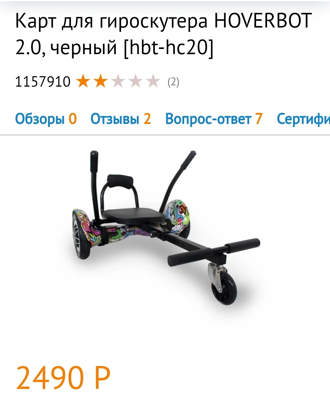

Paxxa
Поднимите сидушку повыше. Будет то что вы строите
Vik3
Это не то: я строю складной мини скутер для города с которым я бы мог сесть в маршрутку или зайти в магазин и безопасно ездить.
