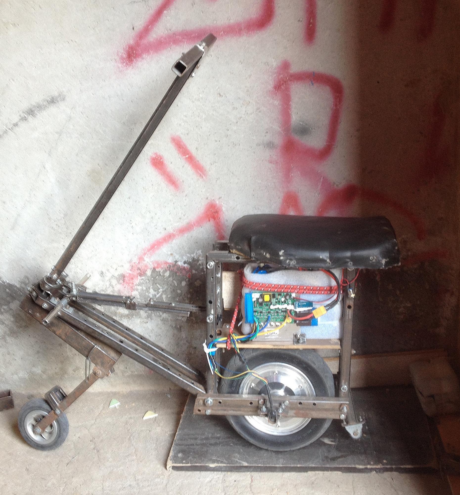

Гироплату сделал шарнирной и связал тягой с декой - теперь небольшой наклон моторной стойки вперед в 2 раза увеличивает наклон гироплаты вперед, т.е. существенно улучшен отклик гироплаты. Теперь вместо 8-9 градусов наклона достаточно получить наклон стойки с сидением на 4-5 градусов и он уже рвёт и мечет :) . Разгрузил руки, теперь можно держать руль пальчиками, почесаться одной рукой ( страшновато правда :) ) . Осталось сделать легко переключаемый 3-4-х позиционный механический переключатель фиксированных положений на ходу и можно снимать кино ( сегодня делал два переключения останавливаясь). Опять поездил на твёрдую четверку.

С велосипедным рулем всё нормально - чуть потянул на себя дека задирается на пару градусов, а гироплата опускается на 4-5 градусов и т.д., но похоже передаточное отношение рычагов великовато - вчера ездил на 4-ой и 5-ой дырке фиксатора ( 8 и 18км/ч соответственно) , а когда воткнул на 6-ю он меня чуть не сбросил, а там ещё 7-я есть и место для 8-й  :-\ . Всё надо регулировать  и искать оптимальное соотношение, потом пробовать ездить в горки, ну и добиться нормальных тормозов .

Однако успел испытать свой механизм фиксации - опять на слабую "четверочку"  :-( . До 12-15км/ч всё нормально, стартуешь, делашь один щёлчок и едешь 15км/ч, всё стабильно, но делаешь второй щелчок, переднее колесо приподнимается ещё выше на 25-30мм, наклоняешься вперёд, скорость увеличивается до 22-23 км/ч, начинается продав, пытаешься выравнять горизонт и тебя заносит назад, потом опять вперёд....  чуть не улетел. В общем +\- 8 градусов раскачки горизонта у гиросткутерной платы ни какой механикой не отыграешь - нужна моноколесная гироплата с +\- 1 градус раскачки.
В общем проверю ещё пару моментов на гироскутерной гироплате ( насколько позволит разлохмаченная покрышка) и буду заказывать контроллер от Luffy 10 .

Пришел контроллер - за два дня удалось запустить :) :
https://electrotransport.ru/index.php?topic=19050.msg1888534#msg1888534
Vik3
Поездил сегодня на новом контроллере километров 8 на "отлично" правда с БОЛЬШИМ минусом :) :
Во первых плюсы :
1. Контроллер оказался очень мощным Ампер на 20 и тяга одного мотора на 66В оказалась больше чем двух моторов на 36В.
2. Горизонт держит очень чётко как ствол танка с автоматическим удержанием горизонтали - переднее колесо гуляет вверх вниз на неровностях миллиметров на 20-30, а передок лишь слегка покачивается на 5-7мм.
3. Разгон и ускорение дикое особенно в горки уклоном 3-4%, а по горизонтали мгновенно набирает скорость 23км/ч, но поскольку я отключил динамик то он дальше ускоряется до 25км/ч и тут начинается страшное... нос неуправляемо начинает задираться вверх и скутер пытается сбросить тебя.... на картинке видно что я оставил ход подвески около 200мм и если бы не это то я уже трижды был бы в кювете. Только после третьего раза я понял что поскольку этот контроллер от моноколеса то после 25км/ч идёт неуправляемый "подъем педалей" и надо сбрасывать скорость :( .
Минусы:
1. Два раза отрубился на подъеме уклоном 12% и на колдобинах на малой скорости - включился только через 3-5 минут.
2. Руль слишком близко к животу и низко.
3. Подножки неудобные.
4. Слишком сильно приходится наклоняться на подъемах.
5. Непонятна причина отрубания - возможно срабатывает БМС одного из последовательно соединенных АКБ.
6. Нагрелась задняя покрышка, а мотор стал горячим - рука не терпит.
Буду дорабатывать :) .
