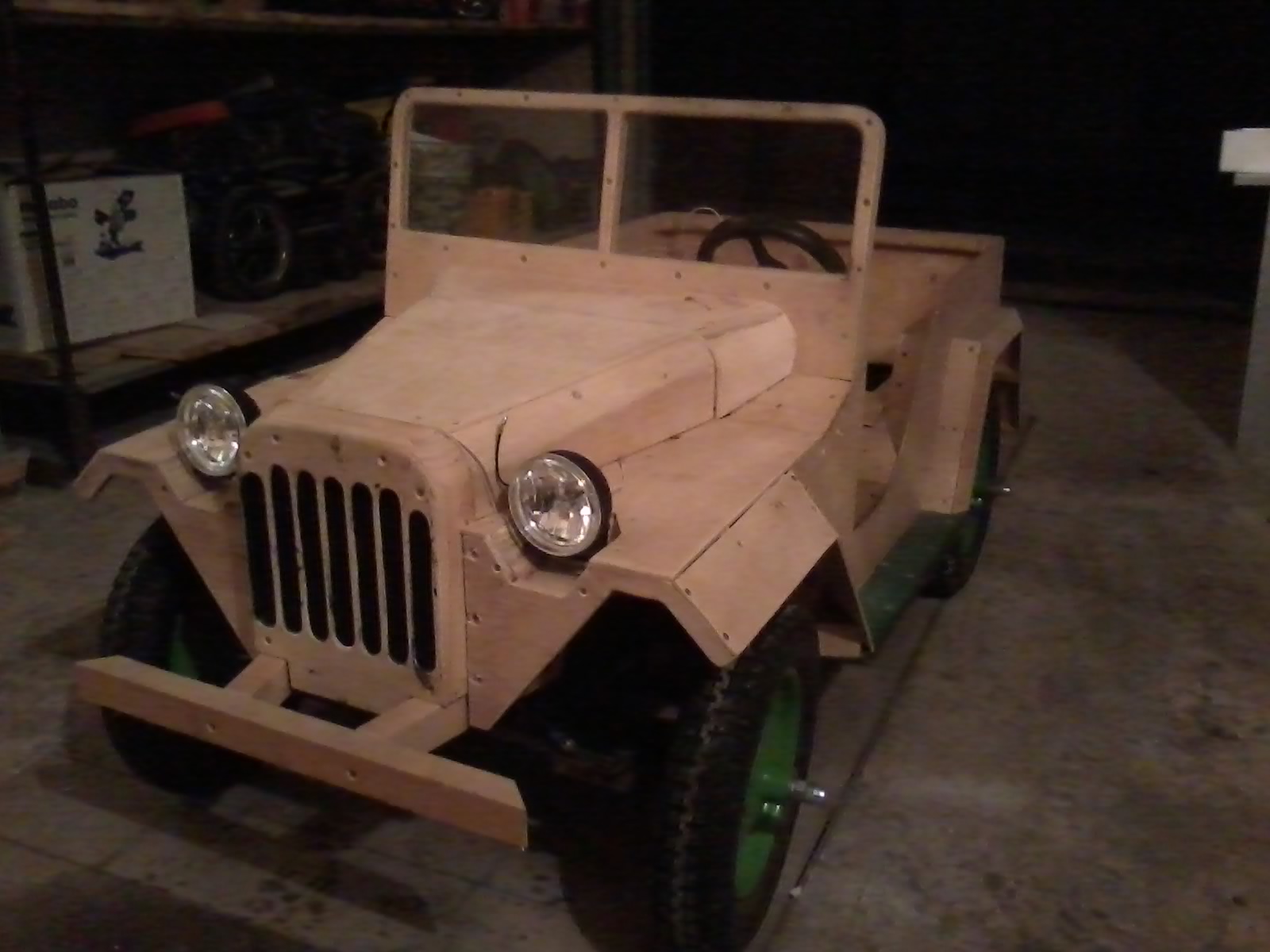

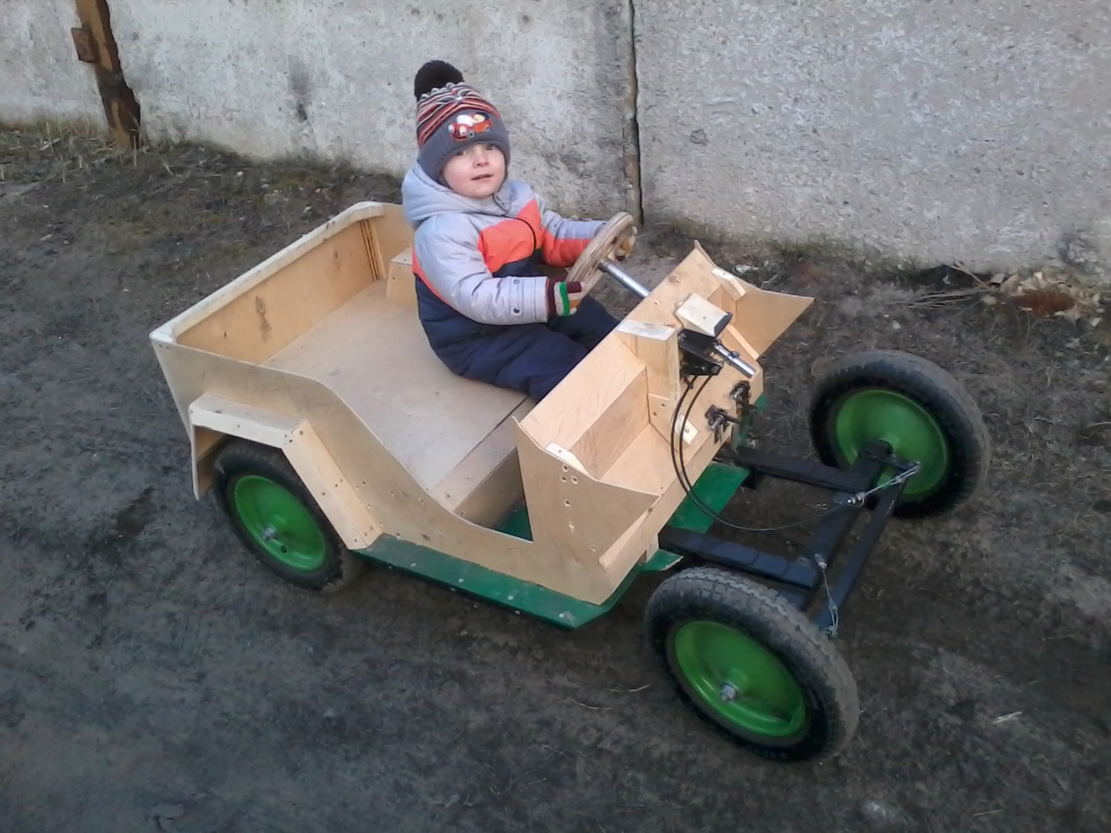

Идея создания Электромобиля для своего подрастающего сына возникла практически сразу после его рождения. Удобным показался открытый кузов типа Виллиса, но хотелось чего-то своего родного. И тут как нельзя кстати наткнулся на фото ГАЗ-67. И работа пошла. Свободного времени крайне мало, поэтому дело продвигается медленно, но партия поставила задачу завершить постройку "ветерана" к юбилею великой победы. Сейчас он выглядит вот так:

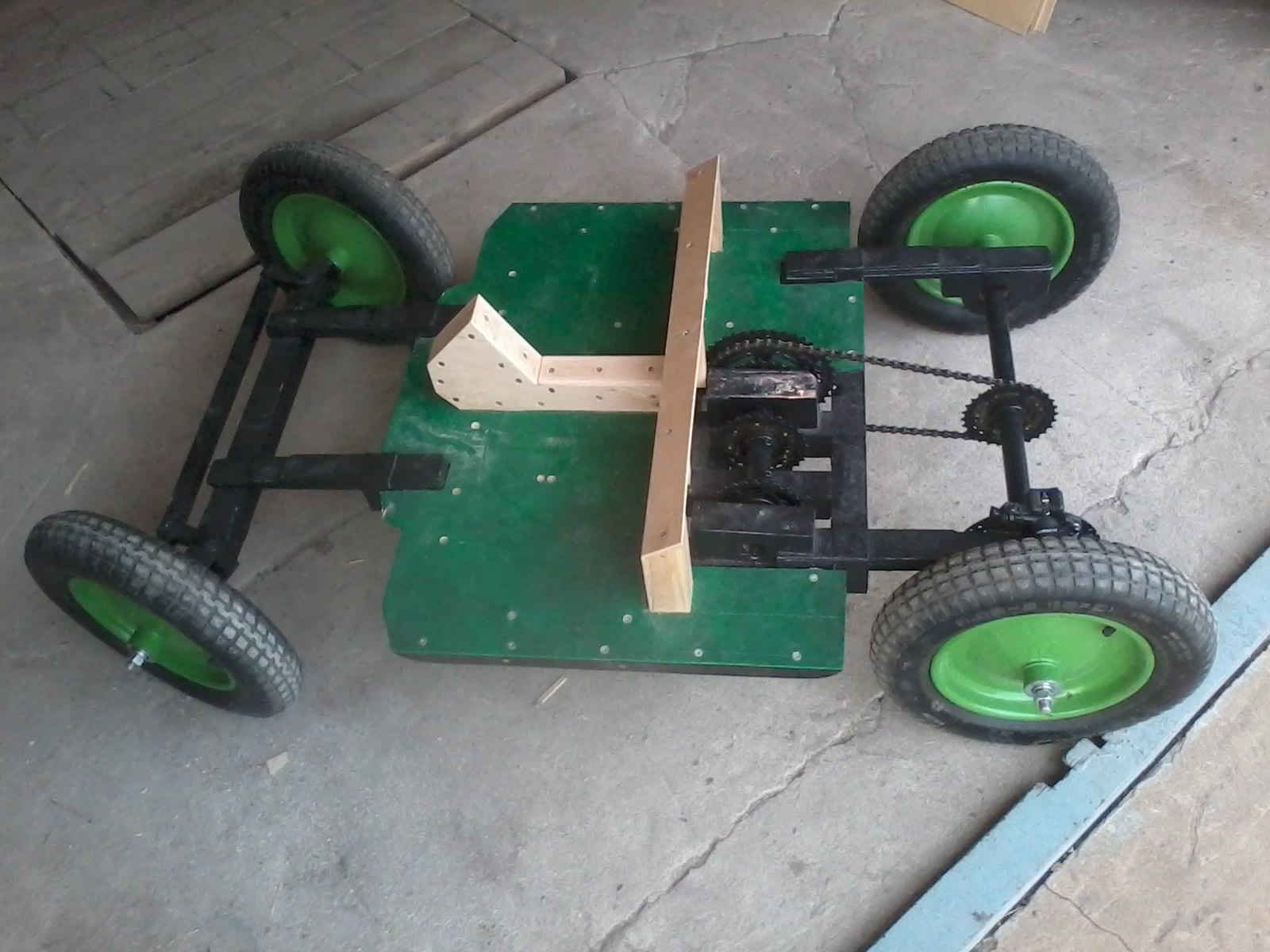

Сваркой не владею, поэтому в основном все из дерева, металлических деталей по минимуму. Рама сделана из брусков 40х40. Вначале планировал мягкую подвеску, но практика показала, что цепной привод на заднюю ось не допускает поперечных наклонов оси, и впоследствии заднюю ось пришлось жестко закрепить к кузову. А спереди рессорная подвеска на фанерных рессорах прижилась. Вот так все выглядело вначале:

Колеса самые что ни есть примитивные. Главный критерий выбора -- пропорции по отношению к автомобилю. Подшипники оставил "оригинальные", по внутренней обойме они ни чем не распираются поэтому главное не передавливать их в осевом направлении, а так на первое время сойдут.

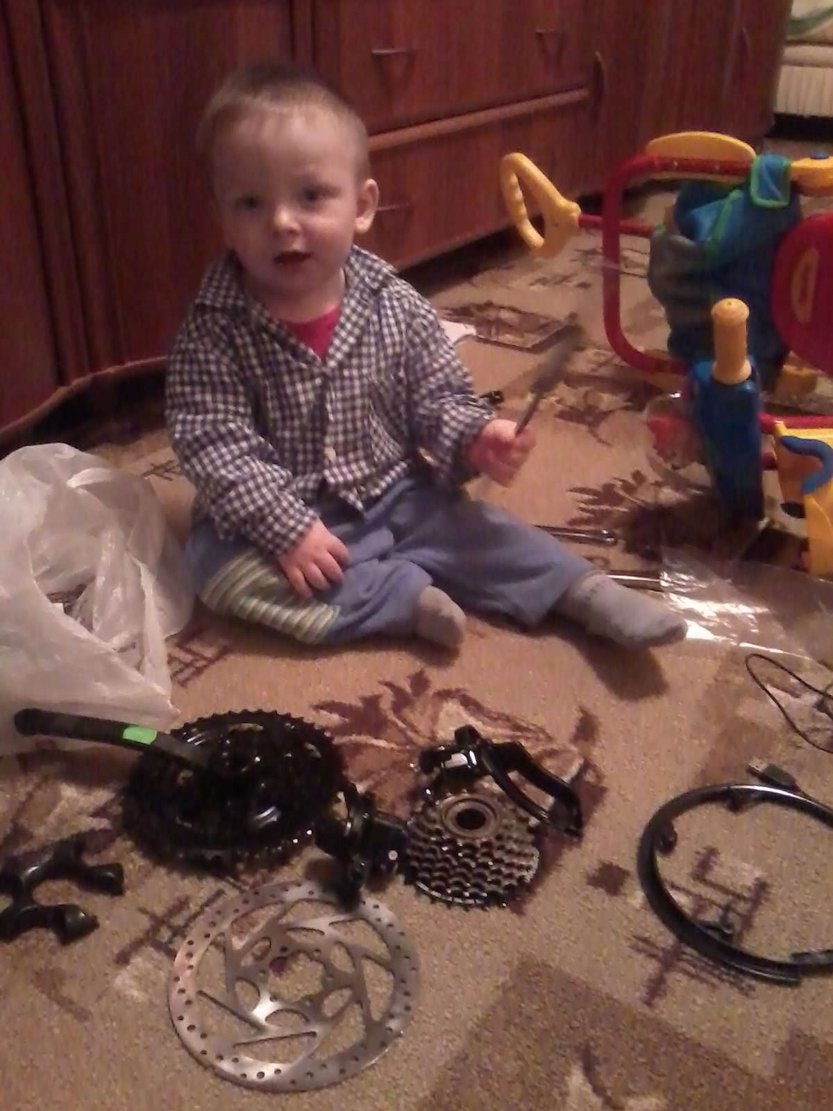

В трансмиссии применены звездочки от многоскоростного велосипеда -- в них стоит храповая муфта свободного хода , поэтому заднего хода у машины нет. Зато есть дисковый тормоз от того же велосипеда, хотя этим в наше время никого уже не удивишь.
Автомобиль,хоть и копия армейского вездехода, но для бездорожья изначально не предназначалась, поэтому в примененной компоновке с одним двигателем ведущим является одно левое заднее колесо, оно же единственное тормозящее.
Фото с элементами трансмиссии:

Если вкратце : резина г-но - полупластик , стирается быстро , шишками идёт ; подшипники г-но , срочно нужно менять на промышленные. Ну вообщем как начнёшь интенсивно эксплуатировать сам дойдёшь до этого.
Тормоза желательно на два колеса - при небольшом диагональном вывешивании авто некоторое время будет в свободном полёте.

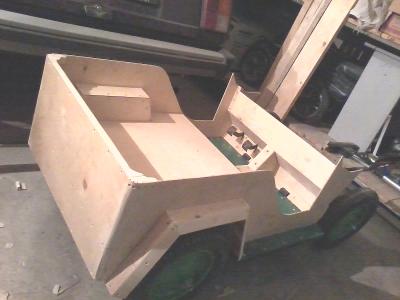

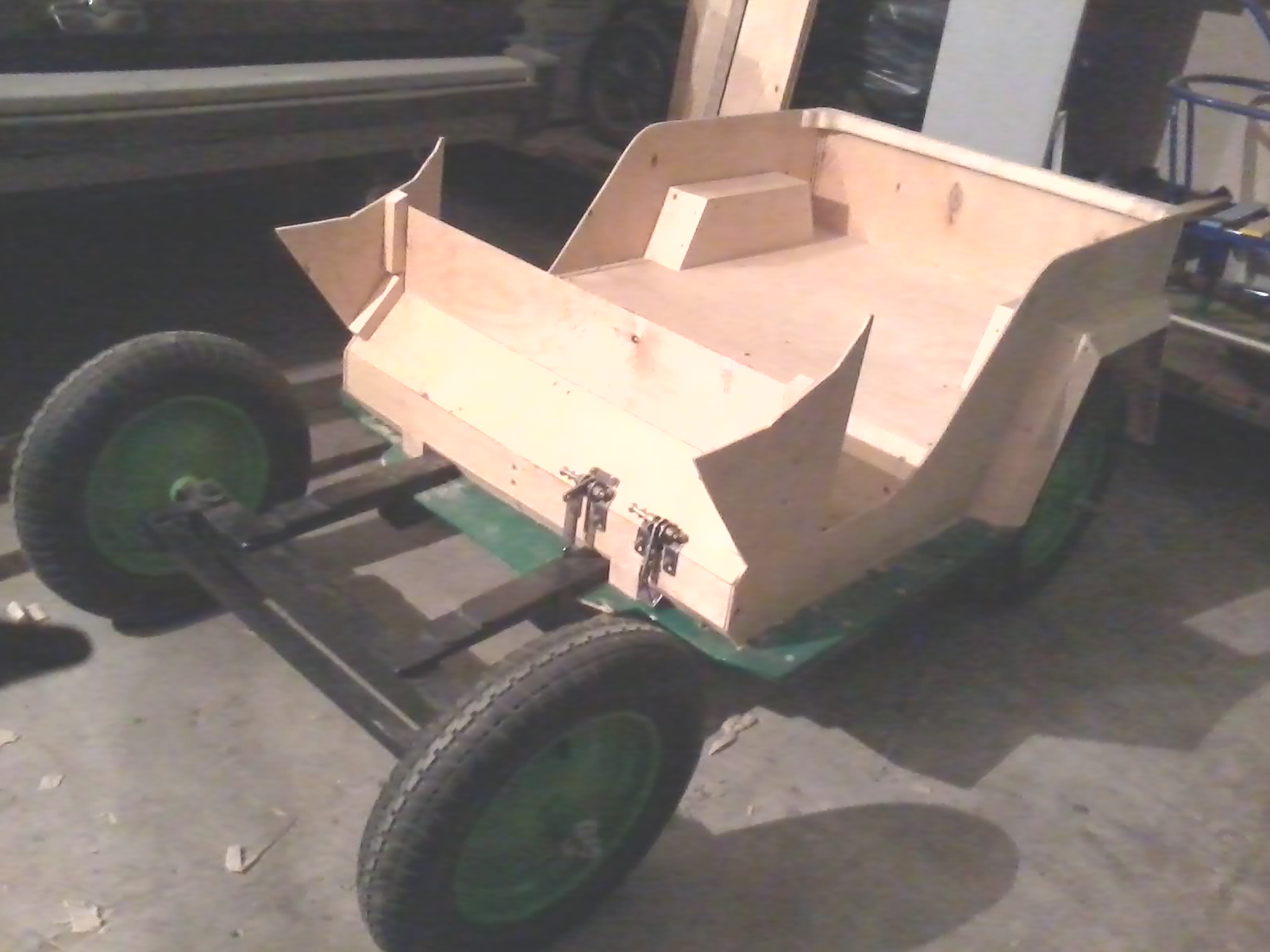

Кузов делал из обычной 4-х мм фанеры. Рулевое управление -- тросовое по типу штуртроса на яхтах -- вполне уместное и жизнеспособное решение, но долговечность зависит от аккуратности исполнения. Фотографии кузова на разных стадиях постройки:
