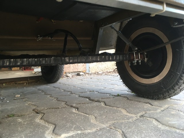

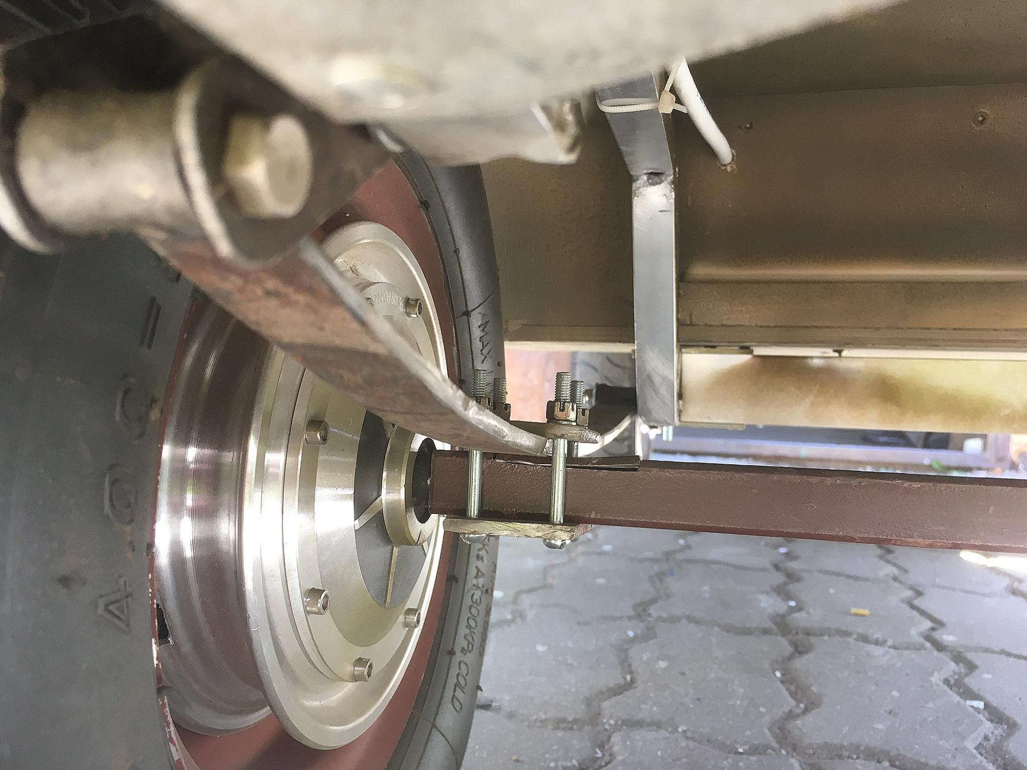

Сделано также, как и с мотор-колёсами от гироскутера. Вроде держат... 2года покатушек прошло...
, но обдумать стоит... может лучше 2 болта м10(м12)
Piramidon
При таком обжиме не должно провернуть, на предыдущей фото этого не видно, поэтому и предупредил.

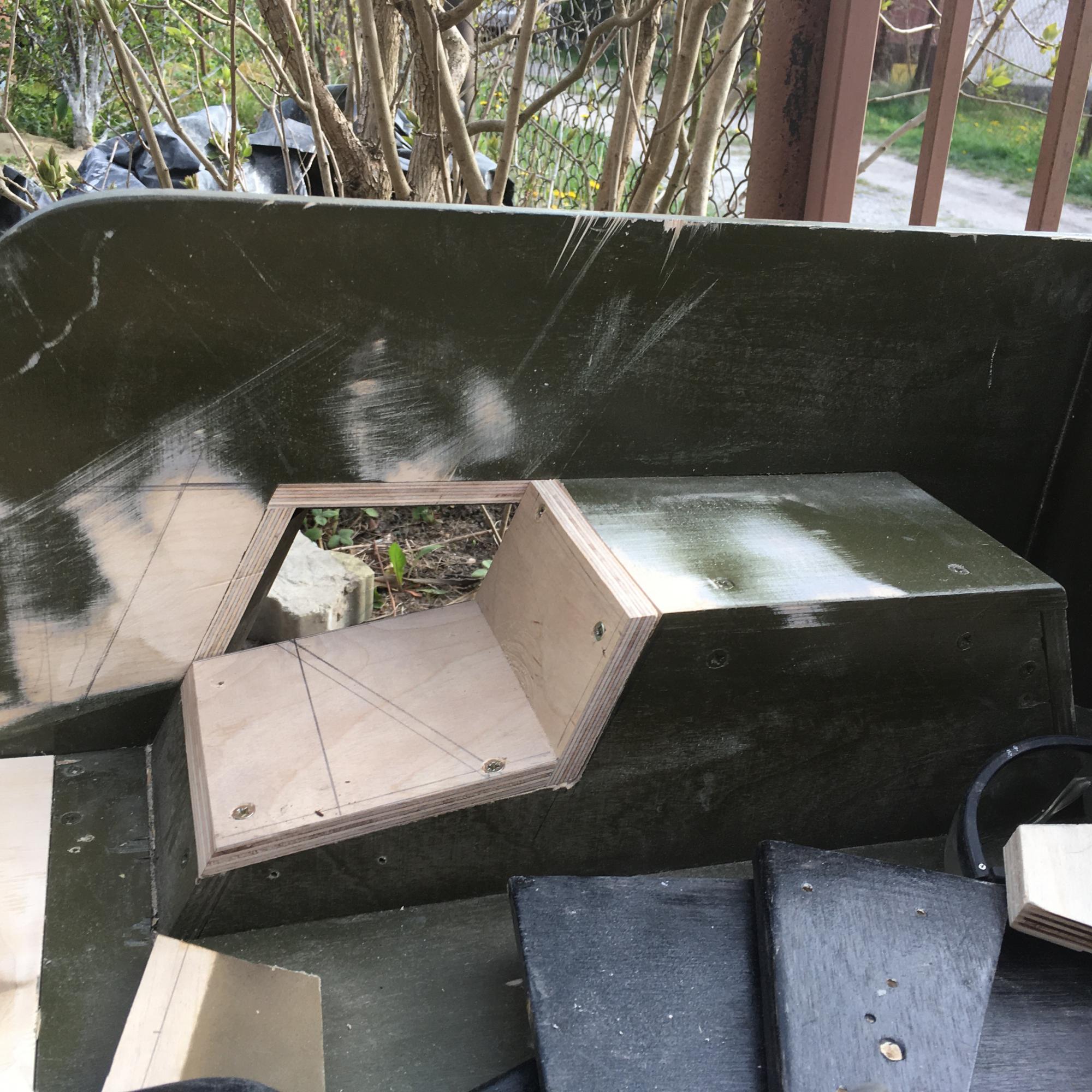

[user]Kadeevv[/user], добрый вечер, один вопрос: из чего корпус под фарами ?
Kadeevv
Добрый вечер! Я использовал угол на 67.5 градусов канализационной трубы 110 мм. Турбинной отрезал по размеру
Bacchos
Хорошая идея.  Я хотел кусок прямой на угол срезать,  но не выходило с глубинной,  больше спасибо

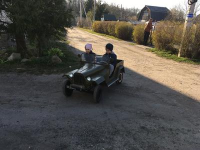

https://youtu.be/YIUEzSL5_Ls https://youtu.be/ZYuBEkGfRVI
Процесс модернизации  идёт, дети катаются( и не только  дети) . Напряжение аккумулятор 54v 4.4ач, колеса от ninebot mini 700w..Скорость со мной 23 км/ч , детям ограничил 15. Питание фар, поворотников, согнала оставил от свинца 12v под капотом ( для баланса)
