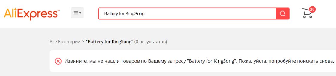

Цитата: electroq от 17 Окт. 2020 в 13:07Ну я так понимаю, их там просто две по 420 и можно просто такую же купить.
А где вы её собираетесь купить, не подскажете?
Цитата: electroq от 17 Окт. 2020 в 13:07Это в Москве не такая уж большая  У нас всё несколько иначе. В более-менее комфортном режиме растянется примерно на год, по кредиту набегут неплохие проценты.
Пытаясь сэкономить и купить сначала колесо 420, а потом ещё батарею 420, вы лишь потратите ещё больше денег, и не дадите покоя своим ногам. )) Вы уже продумали, где будете покупать или заказывать батарею, сколько это обойдётся, и из чего она будет сделана?
Запчасти для моноколес же продаются где-то. Не может быть такого, чтобы не продавалось; в конце концов аккумуляторы не вечны, от их замены никуда не деться.
В Экодрифте том же самом заказать, нет?
kvlad65
Цитата: electroq от 17 Окт. 2020 в 23:59Запчасти для моноколес же продаются где-то. Не может быть такого, чтобы не продавалось; в конце концов аккумуляторы не вечны, от их замены никуда не деться. В Экодрифте том же самом заказать, нет?
Я так и думал, что этот вопрос у вас не проработан.
ЭД не возит батареи и не занимается послегарантийной заменой (гарантия на батарею 6 мес.) и апгрейдом батарей.
Мнение владельца, "колесо ушатывается раньше, чем сдыхает батарея, и заниматься батареями нам не интересно". Моё 16S откатало почти 12 тыс, и я не заметил, чтобы батарея сколько-нибудь потеряла ёмкость, откатало бы ещё столько же. Если на сайте в запчастях изредка появляются какие-то батареи, то единичные экземпляры, скорее всего, когда какое-то несчастное колесо с неустранимым дефектом пускают на органы (это моё предположение). Очень редко, с хорошим дисконтом, продают колесо без батареи (в единичном экземпляре, вероятно, из-за того что батарея оказалась бракованной и колесо не попадает под гарантию, либо понадобилась самим), с расчётом что его купит тот, кто либо соберёт батарею сам, либо закажет сборку на стороне, а тот самый "хороший дисконт" сделает такую покупку оправданной. Вы же собираетесь купить колесо по розничной цене, безо всяких скидок.
Прежде чем покупать 420 Wh колесо, проработайте вопрос покупки ещё одной батареи - найдите конкретного мастера, который возьмётся за работу и озвучит стоимость материалов и работы. Или магазин, где можно купить батарею. Я таких не знаю. Даже сайт, на котором "всё есть" вам ничем не поможет.
После этого прикиньте хвост к носу, стоит ли покупать 16S 420 Wh, или лучше подкопить на 840.
