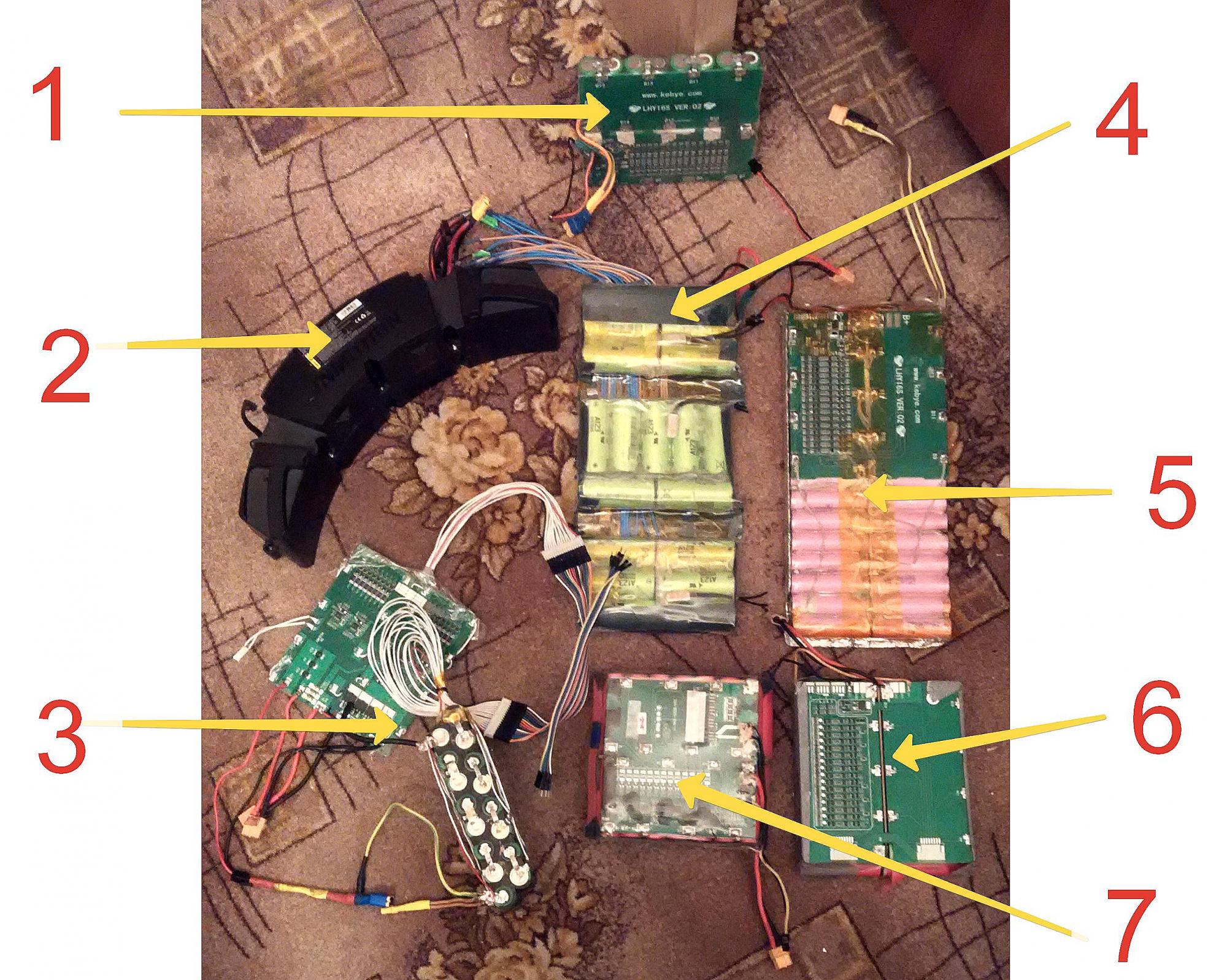

LEE4ER
#5849
Цитата: Taler от 01 Дек. 2016 в 16:33
Цитата: LEE4ER от 01 Дек. 2016 в 15:25
Цитата: Taler от 01 Дек. 2016 в 13:59Вы и так уже стонете от моих "многобуков", так что подумайте - оно вам надо? Вы вообще готовы их читать? Ну, или хотя бы гуглить самостоятельно? Чтобы понять, например, что утверждение "больше ячеек  - больше мощности" не содержит в себе никакого логического заблуждения, начните с гугления понятия "уровень абстракции", выясните, каким образом и для чего этот уровень выбирается, попытайтесь оценить, правильно ли в данном случае он выбран, обосновать вашу оценку, и т.п.
у вас очень много букв и в них одна вода
вот прям вместо Экодрифта отвечу где у вас "бред":
во первых это , как я написал раньше, какая-то абстрактная чушь. С таким же успехом можно написать - больше мощности лучше чем когда ее мало. Больший пробег лучше, чем когда он маленький, Меньший вес лучше чем когда тяжелый (хотя тут можно не согласиться)...  и т.д. - это очевидные ничего не значащие и не несущие никакого смысла и пользы слова.
конкретный пример:
18 ячеек (что бы +/- выравнять напряжение) ANR26650M1-B 150Втч долговременно выдает 3250Вт или импульсом до 10сек ~5кВт
120 ячеек GA (да любых 10А) емкостью 1600Втч выдает долговременно 4кВт......
18 ячеек против 120 ячеек - разницу в "больше != больше" видим?  :kidding:
А 6 секций аккумулятора Mutlu AGM 95 выдают импульсом более 10 киловатт. И у них даже есть кое-что общее с 18-ю ячейками ANR26650M1-B. И я даже подозреваю, что вам известно, что именно. :)
Отнюдь. В контексте моноколес абсолютно не известно  :pardon:
На фото ниже:
1,3 - 16s1p номинал 10А / 580Вт (теоретический пик - ~1квт)
2 - 20s2p номинал 20А / 1450Вт (~2кВт)
4 - 19s1p номинал 50А / 3140Вт  (~5кВт)
5 - 16s2p номинал 40А / 2300Вт (~2.5кВт)
6 - 16s2p номинал 20А / 1150Вт (~1,9кВт)
7 - 15s2p номинал 20А / 1080Вт (~1,5кВт)
я привел конкретные примеры моноколесных батарей.
количество ячеек только косвенно может о чем-то говорить. если новичек в этом не разбирается, то фраза "чем больше, тем больше" лишена всякого полезного смысла, хотя бы потому, что это очевидно.
что бы понимать из не очевидного, нужно вдаваться в детали, а раз этого в сообщении нет, то в чем смысл "многа букаф"?
