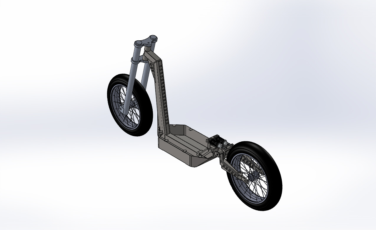

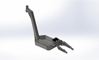

Итак,просидев очередной день перед Солидом,подумалось мне что стоит поделится сеим проектом с интересующейся публикой,а то я обычно выкладываю уже сам процесс постройки или перестройки, а вот разработку с нуля в 3Д делаю достаточно редко(так как правило она и не нужна), но в данно конкретном случае сам клиент изьявил желание увидеть аппарат точнее его раму до начала постройки.
Да ещё и в определённом стиле.
Короче что планируется:
Мотор колесо а именно "кромотор".
Колёса 20" на 100мм шириной сзади и 68мм спереди(скорее всего,точнее станет известно после получения вилки).
Контролер Кейли.
Батареи липо.
Передняя вилка от малокубатурного мото.
Аппарат полноподвесной.
Общий расчётный вес в раёне 60-65кг.
Грузоподъёмность около 200кг.
Скорость 60-65 км\ч.
Материал рамы по желанию клиента оказался железом,на алюминевую раму он решил не раскошеливатся.
Вся рама спроектирована из листового метала  под лазерный раскрой и последующую гибку на ЧПУ,далее сварка,в основе так-же лежит квадратная труба 50Х50Х2,5мм.
Пара скринов для затравки:

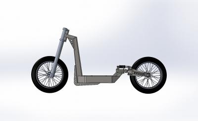

ilia-45
Накинул для примеру колёса и муляж вилки(она на самом деле будет совсем другая),но можно глянуть примерно что из этого получится:
Добавлено 07 Мар 2015 в 20:56:28
Клиренс аппарата 115мм.
Добавлено 07 Март 2015 в 20:59
Кстати на ширину переднего колеса на последних картнках не обращайте внимания, так как я туды воткнул тоже сотку в вилку которая запланирована оно не пройдёт.
Так что оно чисто для примера. ;-)

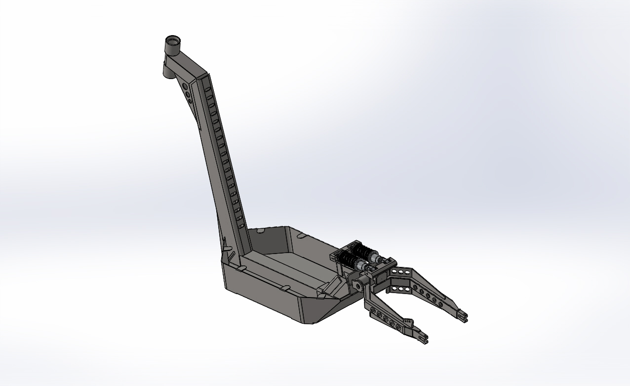

Кулибин
Мдаа, внешний вид классный. Главное что бы чёёёрный был. :)
косынки смотрятся так мощно правда кушают клиренс слегка и мне кажется об бордюры со временем погнутся.
Техностиль получился

ilia-45
[user]18f46k20[/user],
Укосы специально мощные,так как рулевой подъём(или как это правильно называется по русски) очень высокий,а клиренс в самой малой точке 115мм,теоретически должно хватить :bw:
Техностиль и планировался,сейчас думаю как сделать борд в том-же стиле и не превысить бюджет.

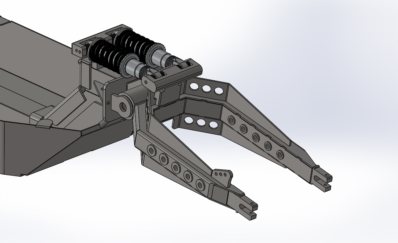

Кулибин
А почему 2 амортизатора сзади? Никак одним обойтись??
Как их на отбой настраивать?
ilia-45
Клиент изъявил желание ездить вдвоём потому жёсткость аппарата должна быть аыше стандартной,а учитывая что ему нужно максимум свободного места то использовать один более мощный аморт сложнее чем спарку,вот я и заложил пару а настройка немногим сложнее одного,так как аморты будут индентичные :exactly:

Кулибин
Ну если они без регулировки на отбой то просто пружинки покрутить или насосом дунуть 10 атм не проблема.

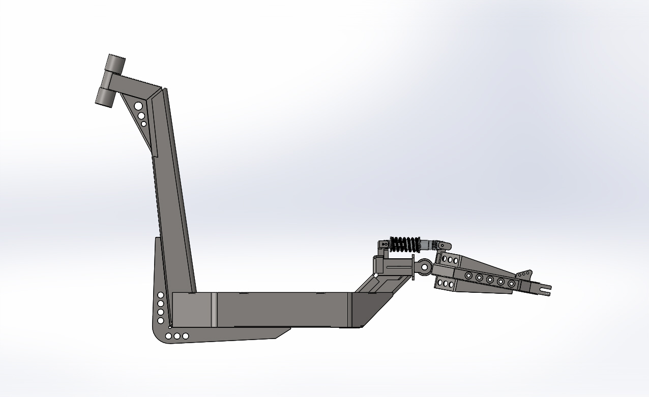

Бабай
Цитата: ilia-45 от 07 Март 2015 в 20:49Скорость 60-65 км\ч.
С рейком около 20 градусов и незамкнутой рамой-коробкой заказчик не боится ?
ilia-45
Да в любой ситуации самое гдавное чтоб аморты были одинаковые,остальное дело техникт :exactly:
[user]Бабай[/user],
Жёсткости этой рамы хватит с большим запасом,просто на картинках не всё можнл расмотреть,там с обоих сторон укосы и кожуха жёсткости :hello:
И вся фишка в самокате это именно незамкнутая рама,что делает аппарат практичным,при перевозке какихлибо грузов на нём ;-)

silayma2
[user]ilia-45[/user],  чертежи в масштабе выполнены? Просто на мой взгляд для двоих маловата, сколько там? 500-600мм
ilia-45
[user]silayma2[/user],
Это модель а не чертёж,но размеры вы прикинули точно :wow:
Двоим хватит,но небудет просторно :ку:
Неохота портить пропорцию и сильно терять в жёсткости ради переодической надобности :ah:

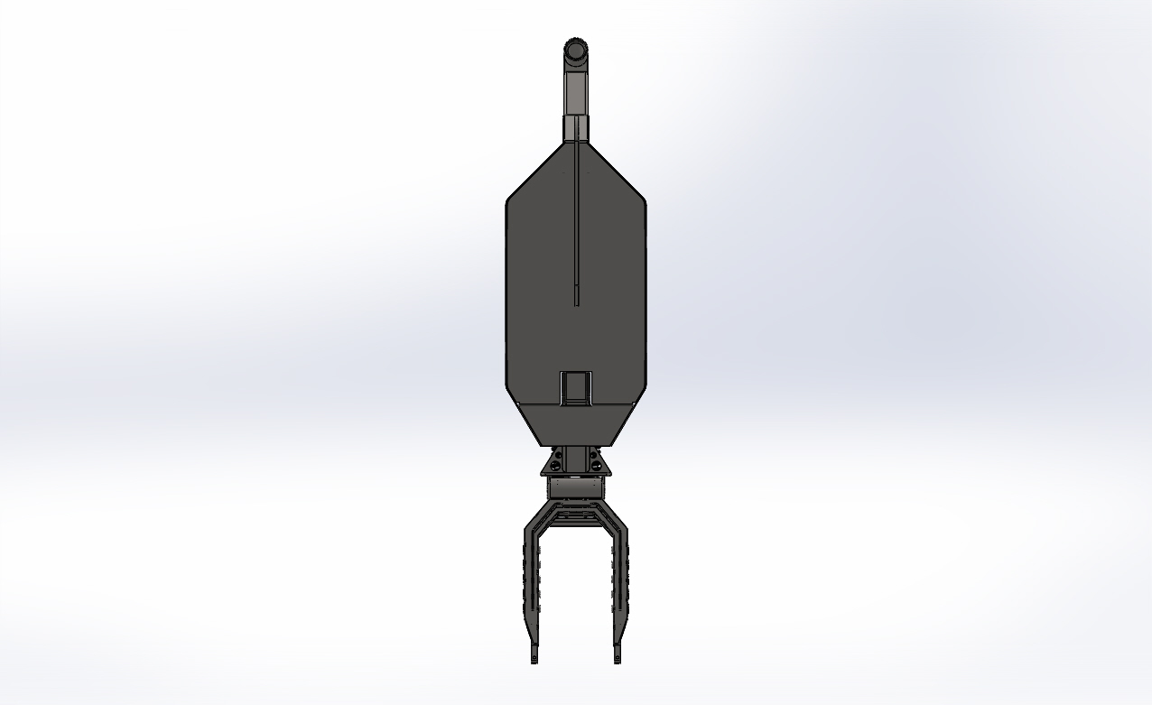

SMILE1
Если места для 2пилотов впритык, то непонятны назначения сужений с обоих сторон площадки, ведь если сделать ее прямоугольником, места для ног станет больше и разместятся они комфортнее.
Но если это стилизация под какой-то местный БМП (тогда хотелось бы видеть какого именно), то такой дизайн оправдан.
С точки зрения жесткости вместо одной лебединной шеи лучше поставить треугольник из двух. Это крепче, а потом в этом треугльнике можно разместить защиту от грязи для ног пилотов, корзинку для чего нибудь полезного или картинку с бюстом Паммелы Андерсон )))).
Non credo quia absurdum
ilia-45
[user]SMILE1[/user],
Привет ;-)
Ты сам прекрастно понимаеш,что квадратную коробку на мой аппарат можно поставить только через мой труп :laugh:
Дизайн с моей точки зрения на первом месте,не в ущерб прочности конечно а вот удобством(пасажира) я легко могу поступится,хотя блуждает идея установить складные подножки сзади,что-б дать пасажиру больше места для ног /:-)
И непортить внешний вид,дизайн кстати из головы но немного смахивает на что-то на чтл именно акромя лебедя я пока непонял.
Насчёт шеи я прекрастно понимаю,но очень нехочу её раздваивать,потому провозился сней дольше всего,добиваясь максимальной жесткости.
Про статуэтку надо спросить клиента :-D

Скажи, Илья, ездоки стоя будут гонять? Значит площадка примерно 60 см? Вертикальный бутерброд? Управлять будет не очень удобно особенно на скорости. Ведь руль будет вплотную к впереди стоящему.
Общая длина выходит под два метра? (1м 90см?)
