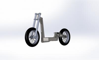

poraboloid
А кромотор будет спицеваться, или же будет изготовлен колесный диск с креплениями под него ?

ilia-45
[user]Mr_Hurma_xD[/user],
Да ездоки будцт стоять,общач длинна площадки 650 а аппарата 2метра,вот клиент вернётся из Тайланда,будем решать подходит конфиг иль нет /:-)
Спасибо :-)
Бюджет 7500 убитых енотов,унас комлектуха стоит в четыре раза дороже чем в России :-(
[user]poraboloid[/user],
Будет спицеватся.
[user]silayma2[/user],
Я очень нелюблю крылья,они скрывают ширину колёс,но если клиент упрётся то буду думать.
Работа с металлом,это искуство требующее от клиента денежных жертв..
poraboloid
Будет спицеватся.
А какой планируется диаметр колес ?
А то мне 500 ваттный ДД-шник еле заспицевали в 20" обод, только радиальной спицовкой вышло.
Кромотор вроде тоже не маленького радиуса должен быть.

Бабай
Цитата: ilia-45 от 07 Март 2015 в 20:49в основе так-же лежит квадратная труба 50Х50Х2,5мм.
Сразу не обратил внимания что труба в аккумуляторном боксе проходит. Я в такие квадратные трубы, которые плохо работают на кручение ввариваю круглую по торцам и местами делаю "сварочные заклёпки".
ilia-45
Жесткость квадратична сечению,плюс сама ванна так-же является частью конструкции которая кстати будет замкнута бордом,так что в данном конкретном случае жёсткость на кручение рамы с большим запасом ;-)

SMILE1
#28
Цитата: ilia-45 от 08 Март 2015 в 09:10
[user]SMILE1[/user],
Привет ;-)
Ты сам прекрастно понимаеш,что квадратную коробку на мой аппарат можно поставить только через мой труп :laugh:
Дизайн с моей точки зрения на первом месте,не в ущерб прочности конечно а вот удобством(пасажира) я легко могу поступится,хотя блуждает идея установить складные подножки сзади,что-б дать пасажиру больше места для ног /:-)
И непортить внешний вид,дизайн кстати из головы но немного смахивает на что-то на чтл именно акромя лебедя я пока непонял.
Насчёт шеи я прекрастно понимаю,но очень нехочу её раздваивать,потому провозился сней дольше всего,добиваясь максимальной жесткости.
Про статуэтку надо спросить клиента :-D
Добрый вечер.
Ну можно же сделать квадратной только крышку этой коробки, на которой будут стоять ноги а форму самой коробки оставить прежней (а в скосы вварить обрезочки трубы, типа  :-D"тут у миня турельки с пулеметиками). Потом можно сварить под углом боковые стенки типа как имитацию противоснарядной защиты. Но это если речь идет о "милитаристайл", конечно. А то может заказчик хочет намека на форму драгоценного камня или спит и видит себя летящим верхом на формуле бензольного изоционата ))).
О прочности, можно квадрат "шеи" повернуть на 45градусов и его жесткость по продольной оси аппарата заметно возрастет, а остальной функционал не пострадает.
Да, перед задними амортами я бы вварил вертикально обрезок трубы на дюйм. Функций у нее никаких, но заказчик рано или поздно захочет посидеть.

ilia-45
Неее,под танк косить небудем :laugh:
Тем более сейчас это чисто база,дальше только клиент скажет то это направление иль нет,я ещё добавлю небольшой укос со стороны коробки,его и видно небудет но спать я буду спокойней когда их будет три в общей сложности :ah:
Дело втом что рамма и так очень тяжёлая получается так что хорошенького понемножку,там и так 22кг железа :ку:
Думаю он по прочности итак приближается к танку так что этого пока хватит :laugh:
А насчёт сидухи то втопку. кто хочет сидеть тот пусть заказывает велосипед,тем более что клиент именно самокаты любит а на самокате нужно стоять, что-б адреналин из ушей капал B-)

ilia-45
Цитата: SMILE1 от 09 Март 2015 в 20:03
ЦитироватьНеее,под танк косить небудем :laugh:
Дык... можно и :ah: под гитару. Гриф есть, руль - типа колки, обечайки правильно закруглить и все.
Будет 22кг. чистого сольфеджио )))).
Таааааак,чё курим? :-D
Короче с дизайном вопрос решён,клиент вернулся наконец  и одобрил дизайн,как обычно (я так и думал типо и так его себе и представлял,ла ла итд итп).
Так что в гитару переделывать небуду :-P
Насчёт сидеть , то нет, сидят дома в кресле или на велосипеде а на самокате стоят >:D :-P

ilia-45
Добавлено 12 Март 2015 в 22:00
Кстати какие у кого есть идеи по поводу борда,что-нить этакое  но одновременно незаморачиваясь сильно ? :eureka:
silayma2
Я планирую алюминий рифленый, но он все равно скользкий. Конечно если я про то подумал.
zap
Фанера (десятка) обклеенная резиной наше фсьо.
Ну или для эстетов толстый текстолит (от 4мм), тоже обклеить резиной или чем-нибудь зверски расцарапать поверхность.
Это если аккумуляторный бокс сверху без крышки, насколько я понял.
С уважением,
Андрей
ilia-45
Все всё правильно поняли, я имел ввиду именно крышку акомуляторного бокса, просто охота чего-то встиле, но неохота ради этого фрезеровать огромный кусок алюминия,рефленный алюминий тоже нужно крепить на какую-то подложку так-как он как правило достаточно тонкий5-6мм и функционировать без прогибов сам несможет.
Резиной у нас не обклеевают, как то сложилось что по местному феньшую или ничем не обклеевают(красят просто ) или наклеевают что-то вроде шкурки.
