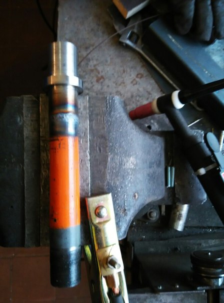

Постройку начал с вилки, оригинального фото перед ее дербаном не сделал.

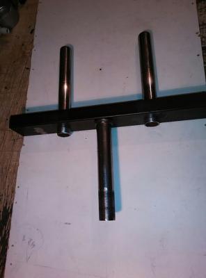

Имелась простая пружинная вилка на 20" колесо. Мое колесо в ее не влезало и высота была большая, по этому все было разрезано на отдельные части. В качестве несущей части использовал прямоугольную трубу 50*25*2,5. Сделал в ней отверстия, но  получилось по факту чуть большие чем нужно, можно было и так заварить но решил переделать. Штоки нарастил а то чуть коротковаты были, по этому в первый раз и ошибся.
Обточил их до номинала после того как была готова новая деталь

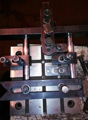

Зажал в стапель и обварил

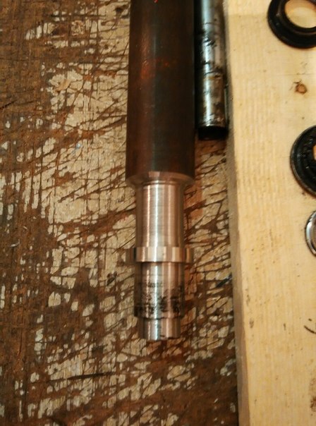

Нашелся у меня целый советский складной вел для дербана, года три назад хотел его выкинуть но оставил. С его взял рулевой стакан и под имеющийся шток он не подошел, пришлось разрезать вилку от этого стакана. Она была сварена латунью, это увидел когда начал обтачивать. Пришлось подойти радикально, отрезать всю латунь и выточить новую деталь, а то при сварке это все могло потечь.
Потом приварил к штоку

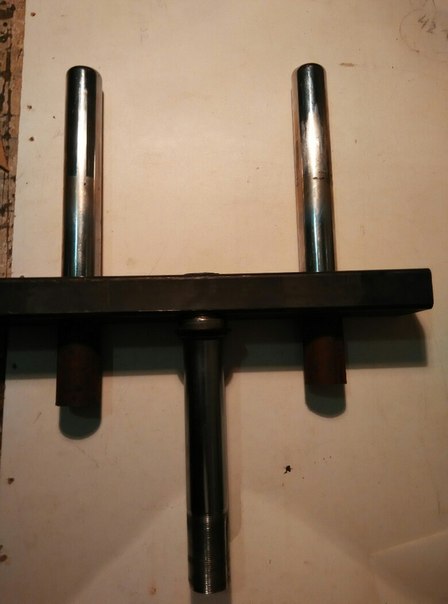

Вживил шток, срезал излишки трубы оставив боковую грань для того чтобы загнуть и приварить по бокам, перед этим обварил штоки еще и  внутри через боковые отверстия до куда достал. Ободрал лишние швы болгаркой. Вот что получилось.
Фотки все сжаты для минимального веса, в среднем каждая по 50 КБ, рассмотреть можно.
Кулибин
Ощущение что вилка весит очень много..

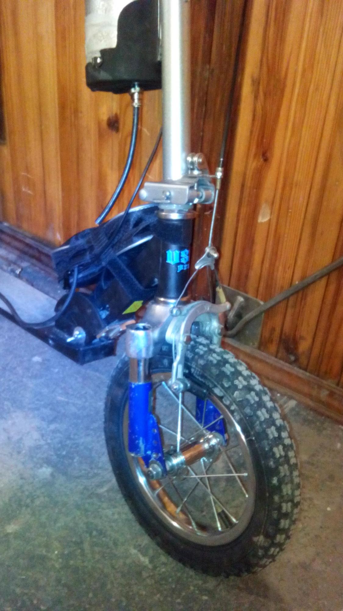

Вот подстава  :ireful:
Придется диск переделывать и пробовать все это выровнять. Хотя кривизна все равно останется.
Колесо
Кулибин
Так это не диск виноват а резина. Резина кривая. К диску карандашик плавно подносите и поймёте что он в порядке. Биений почти нет.
silayma2
У диска посадочный диаметр прослаблен, и борта высоковаты чуток. Из за этого есть небольшой перекос когда покрышка одевается.  Ну я написал что кривизна останется, покрышка разной толщины да еще и кривая, а диск я переделаю, колесо будет по ровнее.
Кулибин
До 25 км/ч не сильно будет напрягать.

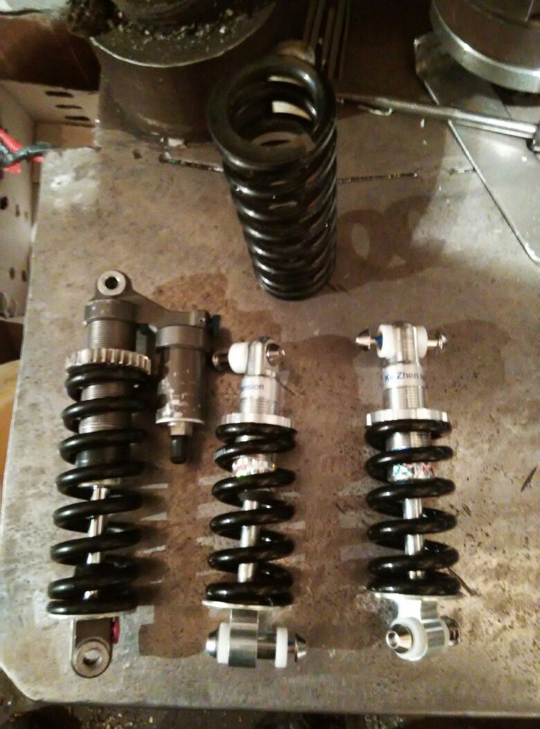

Приобрел амортизаторы.  Заказал два с Китая, пока ждал купил еще один, у его один недостаток не известна жесткость пружины. По этому буду делать пробный стенд для определения оптимальных плеч под данную пружину, есть известная фокс на 500*2,8 но она длинная. А эти два наверное продам.
Кулибин
Вместо этого гавна лучше бы заказали пневмотические. Хотя тут конечно деньги решают. Бушные на барахолке от 3-х тыс за штуку.
А то что у вас на фотке это не амортизаторы. Просто пружина и шток. Внутри нет ничего.
магнитчик
А какие аморты надо брать, что там амортизация реально была? мне на 130мм надо, на сайтах есть, но там не поймешь, бутафория или масло внутри.
silayma2
[user]18f46k20[/user], а что тот что на фотке с лева уже не амортизатор?
[user]магнитчик[/user], на 130 не найдете ни чего достойного. Просто пружины будут, но и это не плохо по сравнению с жесткой подвеской.
