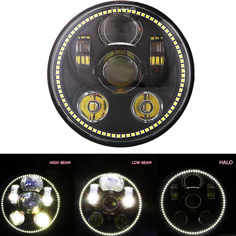

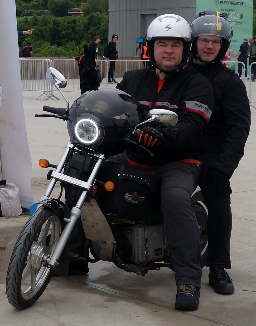

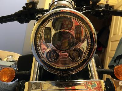

Сегодня получил с Али эту фару и сразу установил в стоковый корпус.
Я в шоке, просто супер!!!
Днем достаточно будет ездить с одним лишь колечком, т.к. светит очень ярко. Ближний имеет четкую границу, как и дальний.

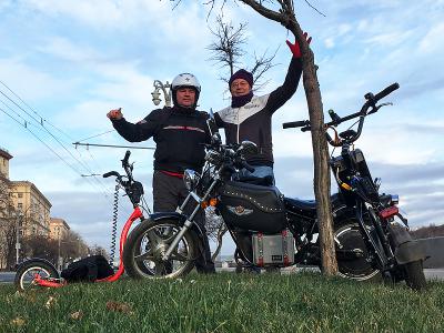

В субботу 17.11 была шикарная солнечная погода и мы с Цуриковым и Ляскиным катали по Москве.
Удивили цветущие одуванчики на Фрунзенской набережной и это в середине ноября.
Надледный лов на Новодевичьем пруду :-)

Получил с али такую лампочку.
ГЭЭээ! Светит в стопаре гораздо слабее штатной галогенки.
[user]eTyson[/user], возьми 1-3вт леды на звезде типа таких, три-четыре штуки последовательно через резистор и на 12В.
смд 5050 никогда яркостью особой не отличались.
eTyson
СПС, Илья! Ну я как-бы не особо горюю. Просто хотелось воткнуть без колхоза более передовую и экономичную лампу на место "лампы Ильича"...

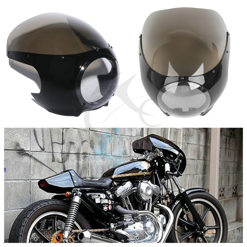

Получил с али вот такой обтекатель. Правда он по распродаже тогда стоил 36$.
Буду колхозить.
DragonTM
eTyson
Цитата: DragonTM от 10 Дек. 2018 в 17:01
очень интересно! как?
Приколхожу - расскажу.
А что, у Вас есть веские сомнения?

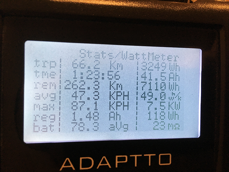

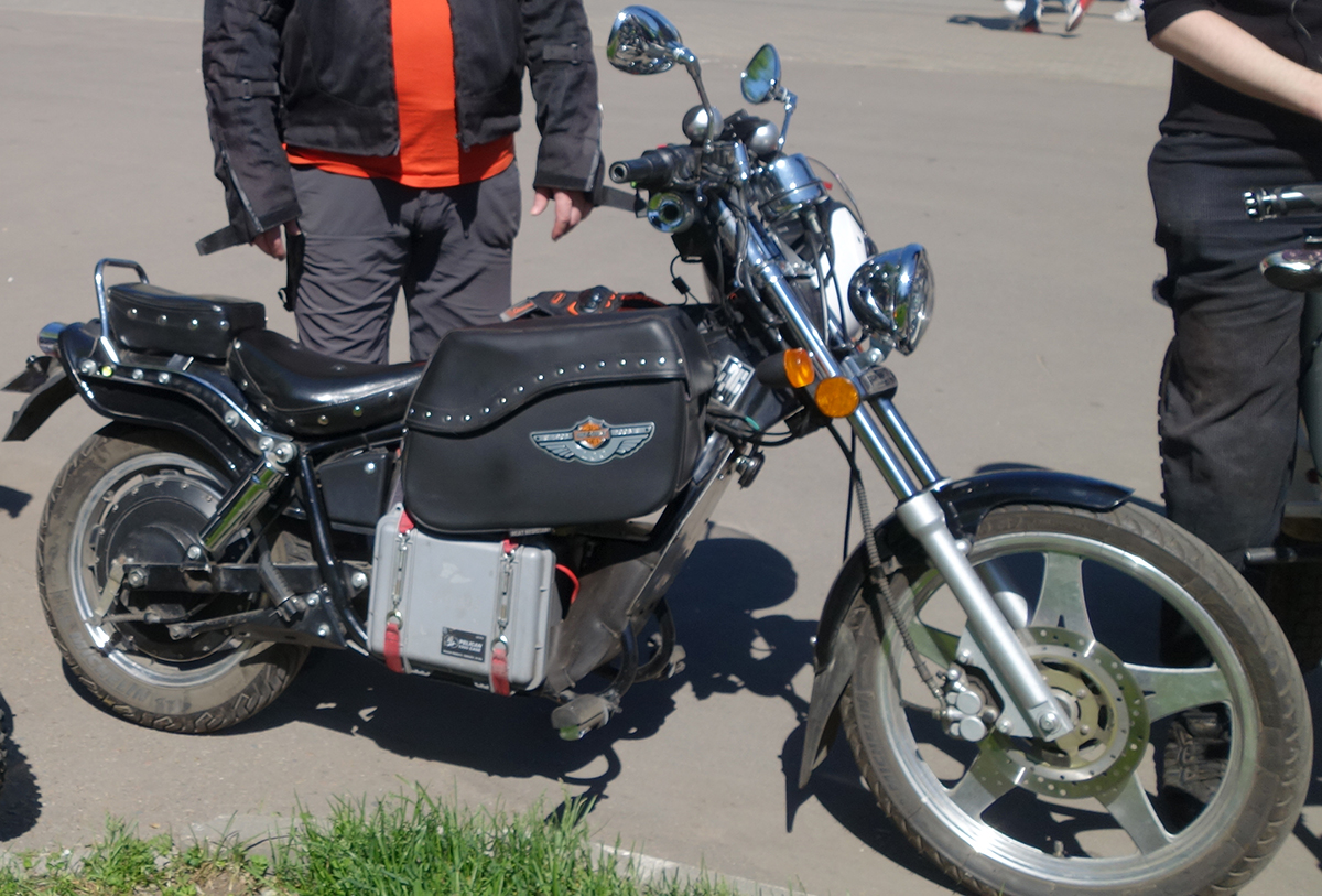

Сегодня открыл сезон на Рапторе.
Катнули с супругой к сыну в армию.
Вот такая статистика получилась.
Расстояние туда и обратно - 66км.
Максималка - 87км/ч
Средняя скорость - 47км/ч. Надеюсь, все понимают, что такое средняя 47 по Москве?
Расход - 49Вт*ч/км.
Если не в час-пик и по крупным проспектам, то ничего удивительного)
У меня 65 один раз была средняя.
eTyson
[user]tmiaer[/user], да я статистику выложил не для хвастовства, а для понимания тех, кто понимает... Ну и для поднятия темы.
Добавлено 08 Апр 2019 в 00:19
Может и максималка 87 у тебя была?))
Где-то так, под 90.
В целом, по Москве, если надо куда-то съездить, а не покататься, типично около 40 средней получается, иногда больше. На работу до 50, но там трасса практически без остановок (полтора светофора за поездку).
Но надо учитывать, что все приборы фиксируют ненастоящую среднюю, а только ту, что в движении. Т.е. остановки на светофорах из статистики выпадают, а они неслабо снижают истинную среднюю за весь маршрут. Или адапта умеет считать весь маршрут?
eTyson
[user]tmiaer[/user], да, но ты учти, что мы вдвоем под 200кг, + Раптор около 100кг. Ну и мой мидель))...
[user]eTyson[/user], ну это уже вопрос расхода, а не вопрос средней скорости
eTyson
Добавлю еще, что самая высокая температура мотора за эту поездку была зафиксирована - 72 градуса.
Добавлено 08 Апр 2019 в 00:37
Не скажи. Попробуй с пассажиром по пробкам в междурядье.
