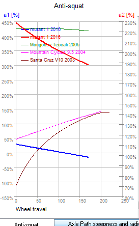

ferum

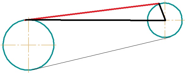

[user]dr. Argentoom[/user], У меня вопрос такой, заморочился я тут с работой подвесок, я же тоже планетарку в ось ставлю, по идее в таком варианте мы получаем отрицательный антискват, это когда верхняя линия цепи тянет колесо вверх, так как ось вращения маятника в нашем случае ниже линии цепи на радиус ведущей звезды на планетарке.
Ну и чего там в реальности по ощущениям? Сильно прожимает зад, когда вжариваешь?
dr. Argentoom
Привет, Серёга!
Пока отвечу коротко: отрицательного антисквата нет, ведь ведущая звезда находится на маятнике и как бы она ни тянула цепь, ведомая звезда не приблизится к ней ни на миллиметр.
Отрицательный антискват возможен только в случае, если ведущая звезда находится на раме, то есть разделена от ведомой шарниром.

ferum
[user]dr. Argentoom[/user], Блин, Я тоже так думал, но это не правильный ответ. Ведущая звезда одновременно находится и в раме. Вот здесь, красная линия треугольника пытается сжаться, соответственно тянет вверх колесо.

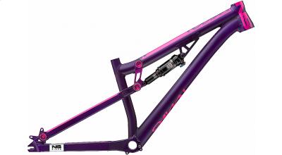

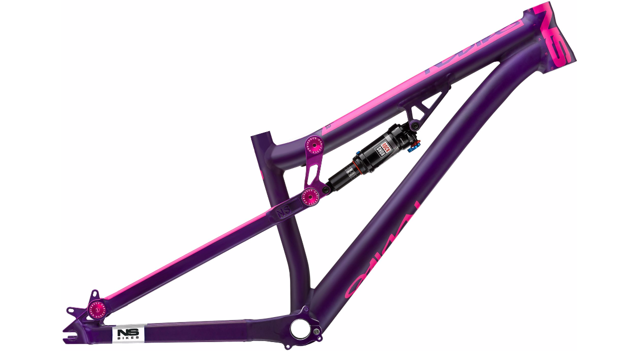

Вот в таких экстремальных рамах аналогичная ситуация, усугубляется раскачка при педалировании. Вот слоупстайловая рама. Там не вкручивают особо.
У нас мотор крутит равномерно, поэтому раскачка не принципиально, мне интересно насколько подвеска поджимается. Но если не обратил внимания, значит не сильно чувствуется  :wow:

ferum
У тебя что за аморт? Там платформа может быть. Это хрень, которая гасит медленные продавливания, типа от педалирования. Еще я думаю, из за высокой точки оси маятника, при вжаривании, колесо пытается догнать вел, и наоборот, разжимает подвеску, компенсируя сжатие... ну теоретически  :facepalm: А? На педалях то такое не возможно, вот науке и не известно  :ah:
ferum
#141

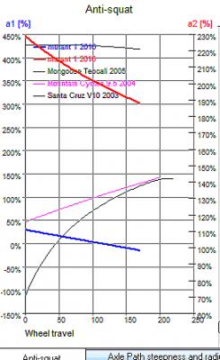

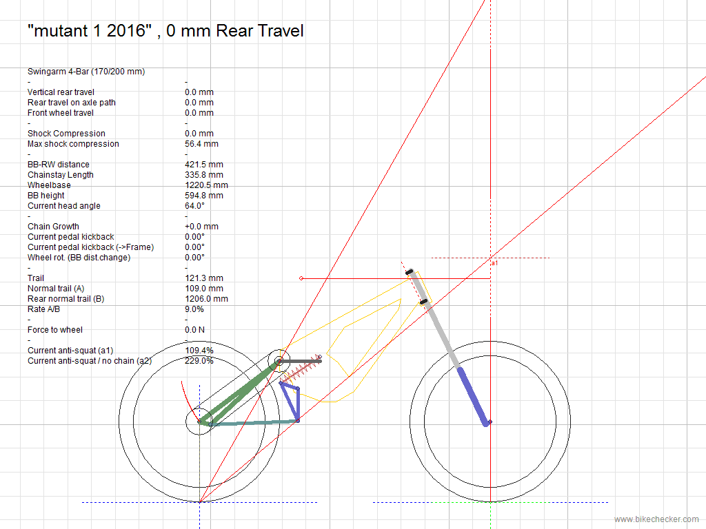

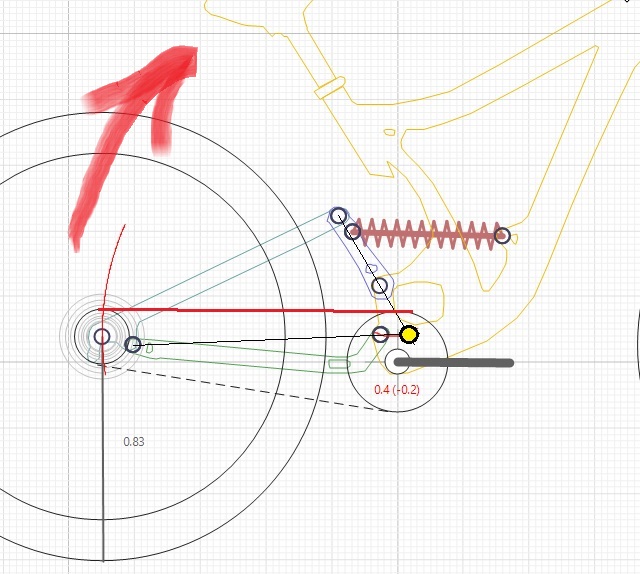

В общем дела такие, поковырялся с прогой Linkage, расчеты подвесок, нарисовал свою раму, сравнил с другими графиками, почитал. На подвеску в плане сжатия-раскачки при кручении, влияют две силы: сила реакции опоры и сила натяжения цепи. Позиция антискват имеет два значения, сумарный антискват - А1, и антискват но чайн - Ф2 , без учета натяжения цепи. Как и следовало ожидать без учета цепи, наша подвеска с высокой осью норовит сжаться, с цепью, это дело компенсируется, уменьшаясь очень сильно. Там все в процентах(попугаях). Но на сравнительных графиках видно, что итоговая линия находится в зоне прочих признанных рам ( хотя полно и рам с необычными характеристиками  :fool:) Немножко картинок. Красная толстая линия без учета воздействия цепи, синяя общая.
И еще прикол в том, что имея сзади мотор колесо и ось маятника выше оси между центрами колес, получаем разжатие и блокировку подвески при ускорениях. Нет компенсирующего воздействия цепи.
dr. Argentoom
как ты уже и подметил, антискват компенсируется тем, что колесо толкает байк вперёд, разжимая подвеску, поэтому в процессе езды всё хорошо там.
Но есть у наших типов подвески (с высоким расположением оси вращения маятника) одна особенность: когда садишься на байк (особенно с зажатым передним тормозом), подвеска сжимается, удлиняется база и заднее колесо катится назад, вращая вместе с собой и мотор через планетарку, а если на ней ещё и пониженная передача, то мотор вращается назад в 2 раза быстрее корпуса планетарки.
Теперь представь ситуацию - ты резко запрыгиваешь на байк и тут же вжариваешь тапку, получается ударная нагрузка на трансмиссию - с одной стороны её крутит назад, а с другой стороны сила Ампера в моторе вращает его вперёд.
Ситуация конечно скорее искусственно созданная, и вряд ли кто-то вжаривает именно в момент, когда подвеска прожимается под весом только что севшего райдера, да ещё и когда переднее колесо стоит, будучи в ямке или перед небольшим препятствием, но однажды я таким образом поймал что-то типа срыва синхронизации.
ferum
А зачем передний тормоз зажимать? То, что ты описал, относится к педалкику. У меня картинка есть подвижная, с работой подвески, так там есть прикольный момент, база при работе подвески меняется всего на пару сантиметров, у нас колеса относительно вела отъезжают назад, по схожей траектории. У всех прочих при сжатии база уменьшается. Педалкик можно наблюдать по серенькой полоске от ведущей звезды. Я туда каретку вставил в схеме.
На картинку кликнуть :exactly:
