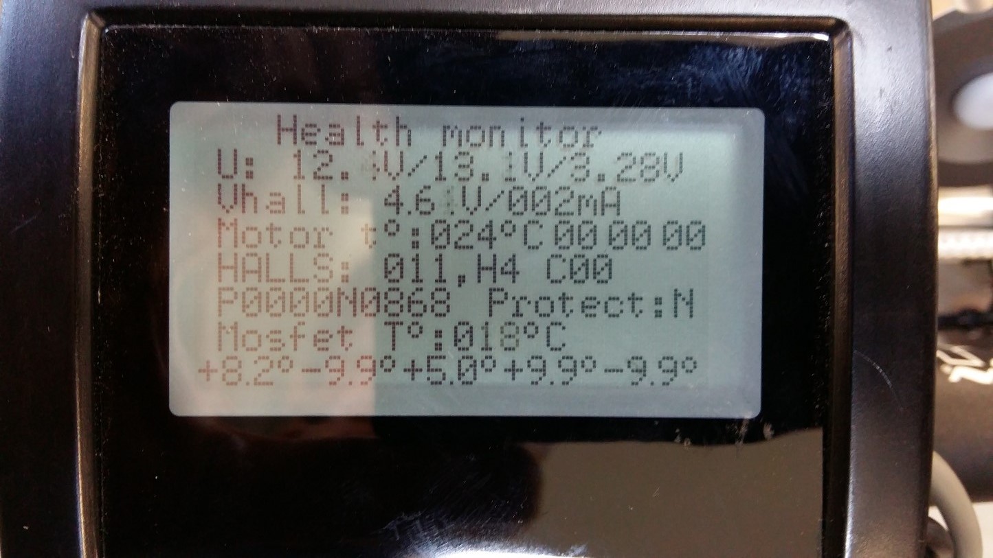

Неделю ковыряюсь с контроллером. Для меня слишком сложен. Никак не могу добиться работы внешнего датчика скорости.
Обещал фото после автодетекта. Вчера прошил свой миник последней прошивкой и после ресета сделал автодетект. На собранном аппарате и вывешенном колесе все прошло на "ура". Фото  видимо это:

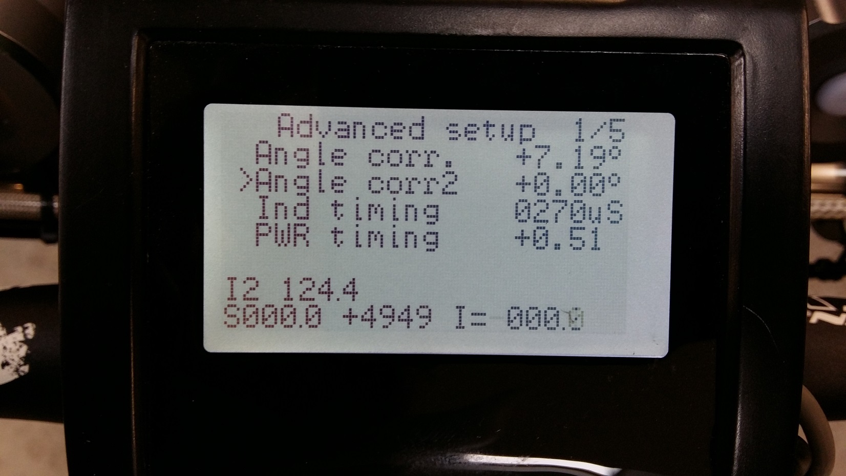

По поводу миника:
с фоткой экрана вы немного ошиблись. Я хотел глянуть фотки в меню "контроллер сетап" -> "адвансед сетап", а именно:
- Angle corr.
- Ind timing
- PWR timing
- OVS timing
- Hall Offset
- Hall Invers
- Hall Revers
- Wire Reverse
- Wire R
- Motor KV
- Wire R PHC
- ADD NZ
Мне при ручной настройке добиться хорошего вращения удалось, введя вот такие параметры:

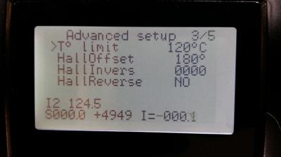

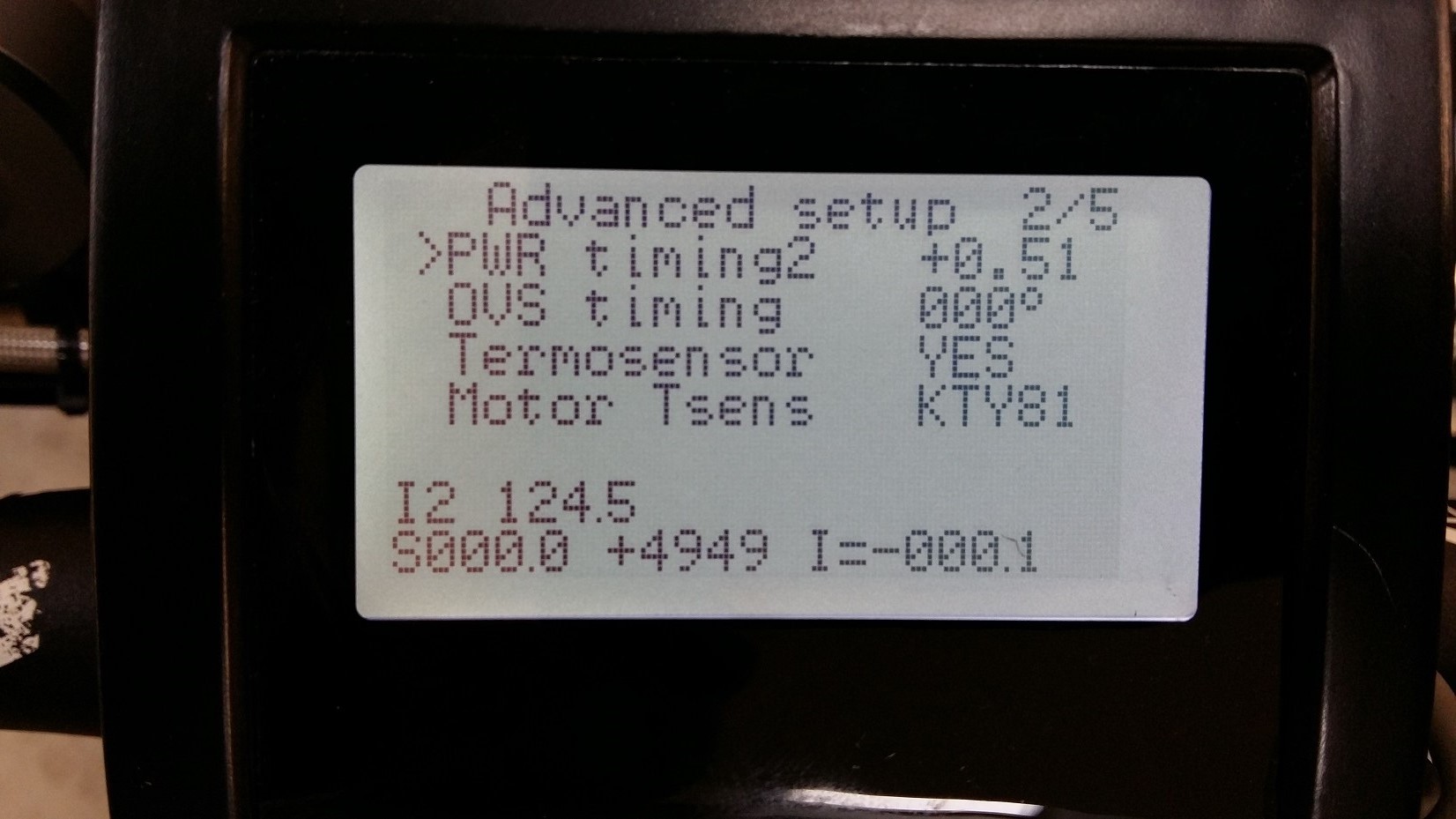

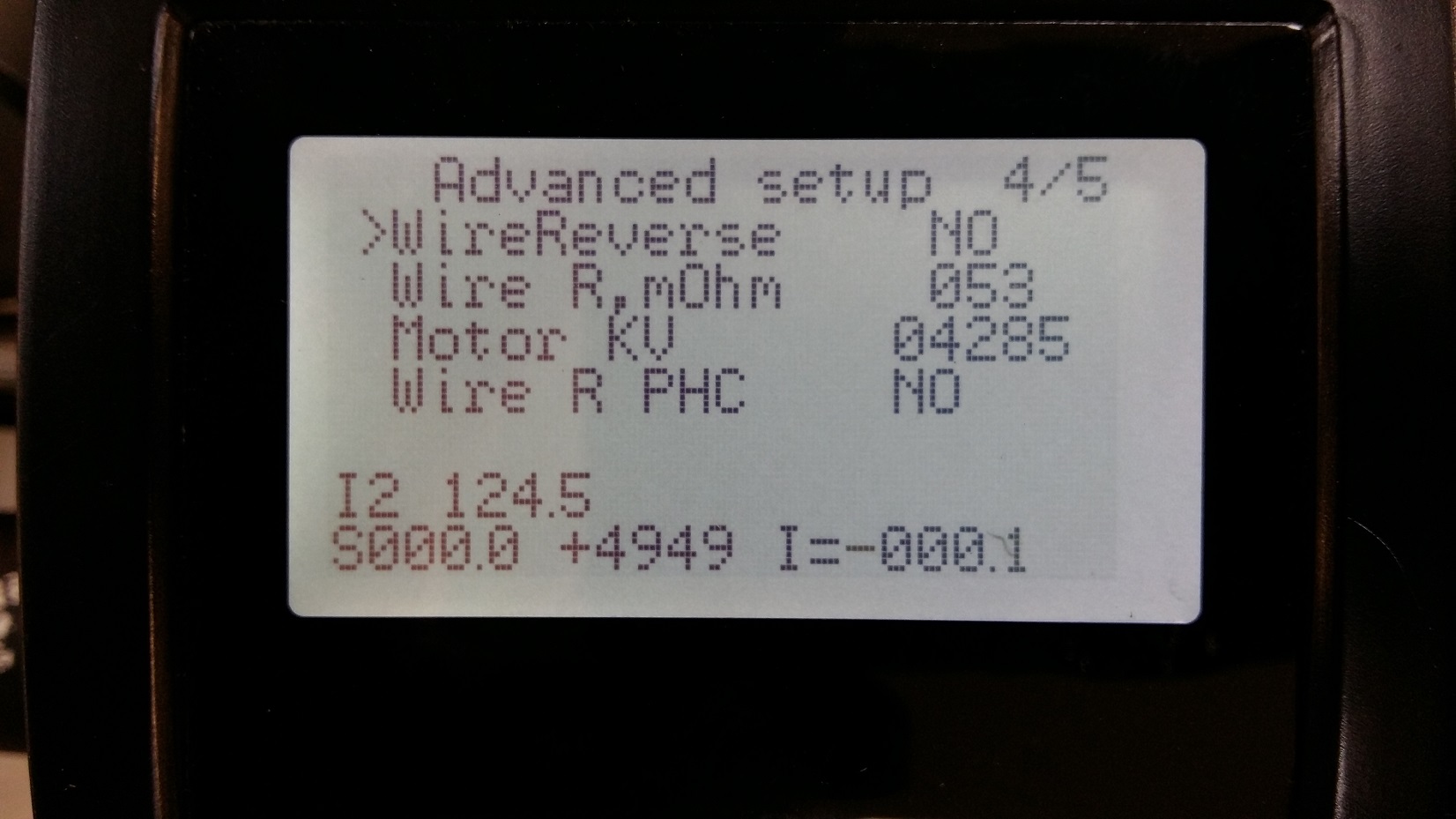

Mihail
Вот что получилось после второго автодетекта:
dr. Argentoom
тааак :) это уже интересно!
Попробую вручную ввести такие же цифры как у вас, посмотрим что получится :)
Ещё пара вопросиков:
какая сейчас версия прошивки и почему "термосенсор - йес", вам что ли при производстве мотора воткнули в него датчик или вы сами разбирали мотор и вживляли датчик?
Mihail
Прошивка последняя для Mini 9g4. Датчиков я вставил сам 2 шт. Родной миниковский в обмотки и дополнительный в торец для вентилятора охлаждения. Мотор разбирается легко, главное не забыть поставить метки на крышках и корпусе.

тьфу блин! у меня же тоже 120°. Чё то я затупил.
Хотя не понятно, почему у меня холл оффсет выставлен 60 град и всё работает, у Михаила автодетект определил 180 град и тоже всё работает %-)
