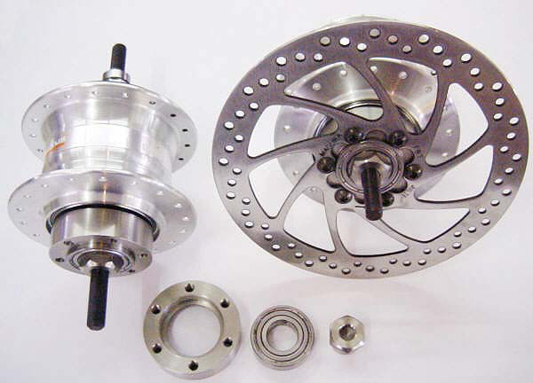

Ну вот, я оказывается не один работаю над подобным проектом :wow:. Тоже задумываюсь о надежности планетарки при таких оборотах, только у меня RV-120, а для ходовой использую мотокомпоненты, так что агрегат будет не легким. С интересом буду следить за развитием проекта.
ferum
Там планетарка, вариант только цепь кидать со стороны тормозного диска на ней, но тогда получается колхоз с втулкоЙ и тормозами. Хотя если есть возможность изготовить втулку простую, типа мото. Мне вот попадалось такое решение, разгрузочный подшипник со стороны торм диска на планетарке (шарики в планетарке не внушают). Было бы правильней.
sergek1985
Не очень понятно, рама только для себя, или в дальнейшем можно будет заказать изготовление?
Если второе, то можно ли изготовить раму под проект 20 -30 кВт?
andruxxa
Тут и без учёта планетарки пч=7 получается. Вопрос, нужна ли планетарка? У меня 7,5 редукция получилась, так и на 12в можно ехать судя по всему. Финансы вот подводят, иначе точно бы сказал. Без контроллера ехать не рискую.
ferum
Так передачи же! Для режима дорога-бездорожье как минимум парочка нужна. С большой разницей.
dr. Argentoom
кидать цепь со стороны тормозного диска планетарки (то есть слева) - вообще не вариант, даже если делать кастомную втулку. А всё из за тормоза:
плоскость колодок находится за плоскостью адаптера крепления, поэтому чтобы тормоз разместить справа, его нужно переворачивать, а это извращение.
Если же тормоз делать слева, где и положено, и цепь тоже пускать слева, но со смещением от тормоза, тогда цепь будет шоркать за покрушку. Тоже не вариант.
Поэтому остаётся одно решение - тормоз слева на месте, а цепь на колесо идет справа с фланца планетарки (через спэйсер). И даже в таком случае цепь получается близко с покрышкой, вот думаю как бы ещё её отодвинуть и щиточек сделать над ней, чтобы песок с протектора не сыпался на неё.

Планетарка встанет туда позже, пока делаю для неё крепежи и втулочки.
Затрахался с резьбой на оси планетарки. Пришёл метчик с ибэя: UNF 3/8"-24 нитки на дюйм. Оказалось, что не подходит :ireful:
Полез в инет, долго искал, выяснил, что оказывается на планетарке резьба BSB 3/8"-26 ниток на дюйм. Это британский стандарт велосипедных резьб. Так и написано.
На ибэе есть такой, но ждать не охота, решил нарезать обычным М10х1, но не на всю глубину втулочки, а милликов на 12, на такой длине погрешность от разницы резьб ещё не набегает и втулочка легко закручивается.

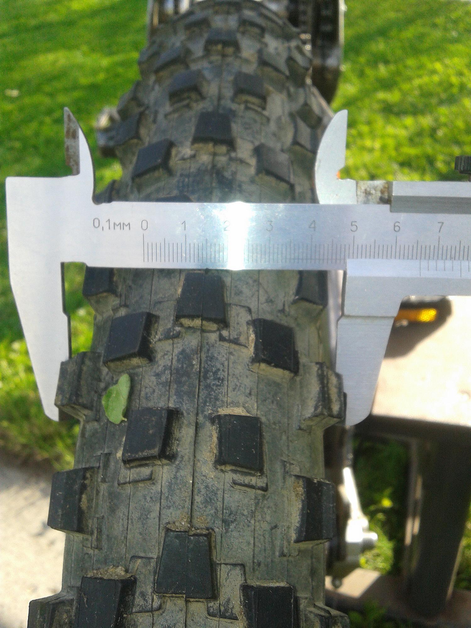

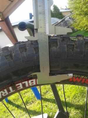

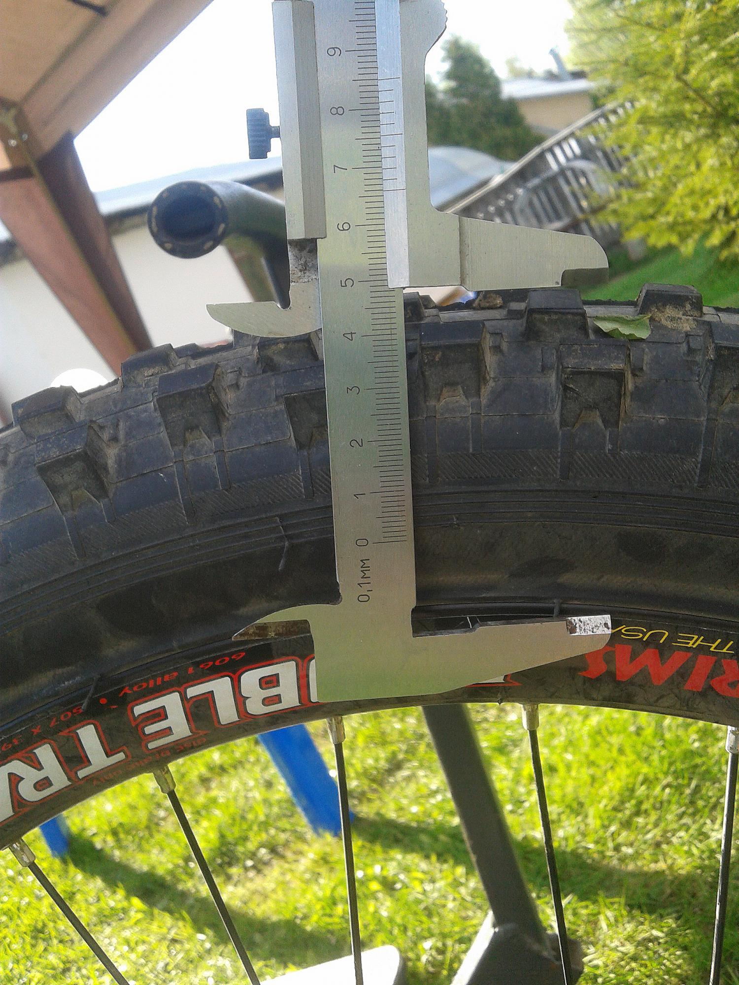

[user]dr. Argentoom[/user], Не получается в личке фотку прилепить, отвечу здесь. Contra 24X3
dr. Argentoom
так и знал, что у хало контры не настоящие 3 дюйма. Я на газзике 72 мм намерял
sergek1985
Обод узкий. На 70-80 мм ободе будут 3''
