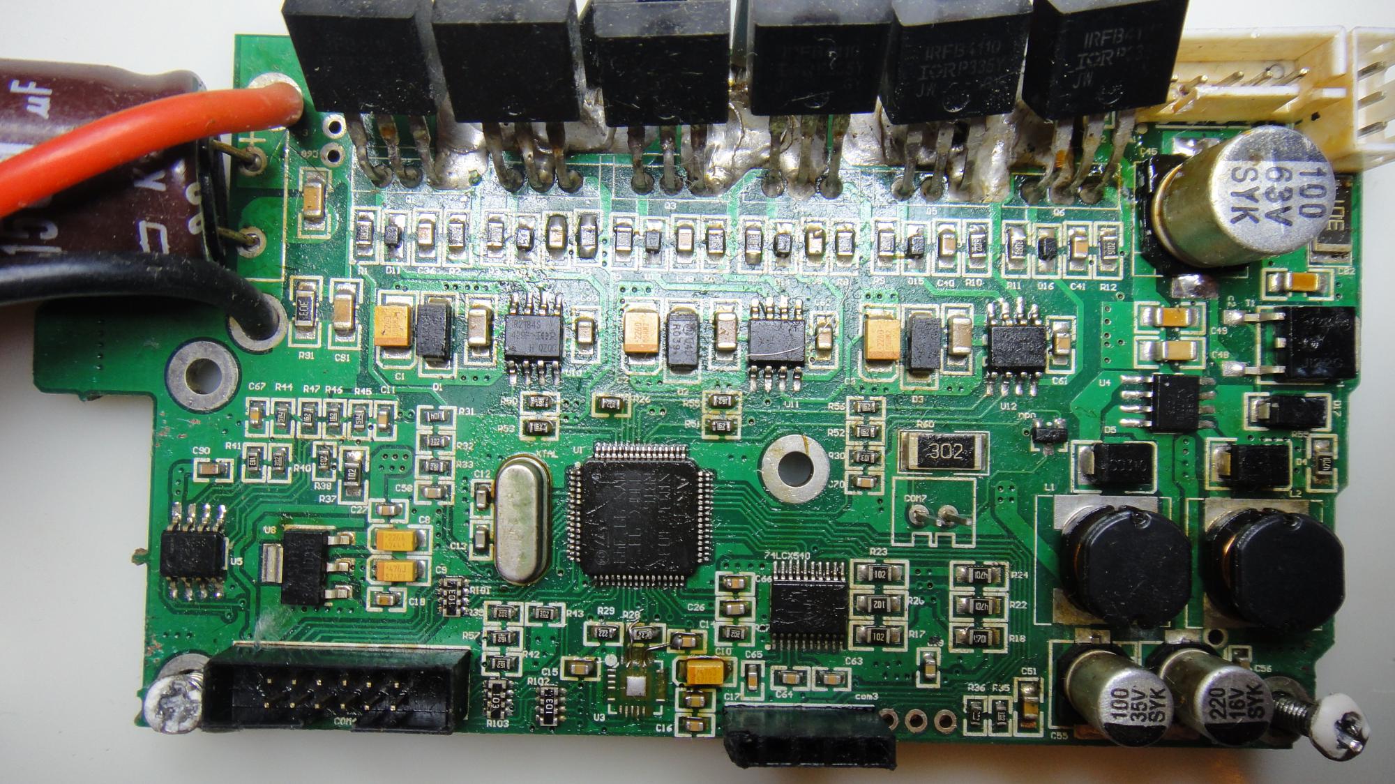

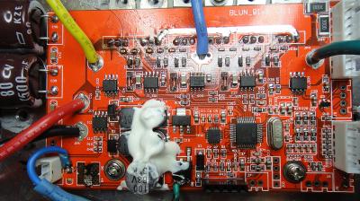

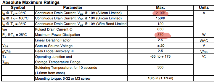

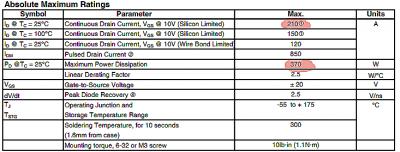

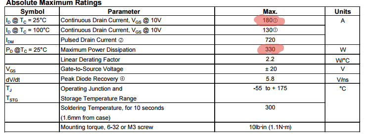

[user]vag[/user], и какие выводы должны сделать мы сами? ;)
я уже ранее писал - референс один, но компонентная база отличается! (как скорей всего и алгоритмы управления колесом в прошивках)

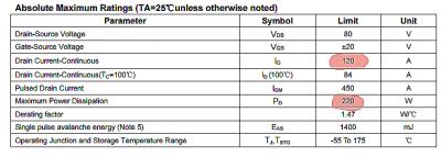

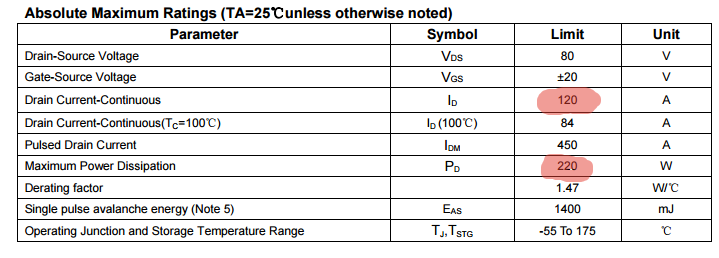

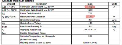

дабы не быть голословным, вот отличия одних из самых важных элементов контроллера - силовые ключи:
ИМХО самые правильные феты [IRFB3077]
Феты в GW MCM2s [IRFB3207]
Феты в поделках от Ли (30B) [NCE80H12]
LEE4ER
Да. И даже по цене:
IRFB3077 - около $2
IRFB3207 - около $1.3
NCE80H12 - около $0.6

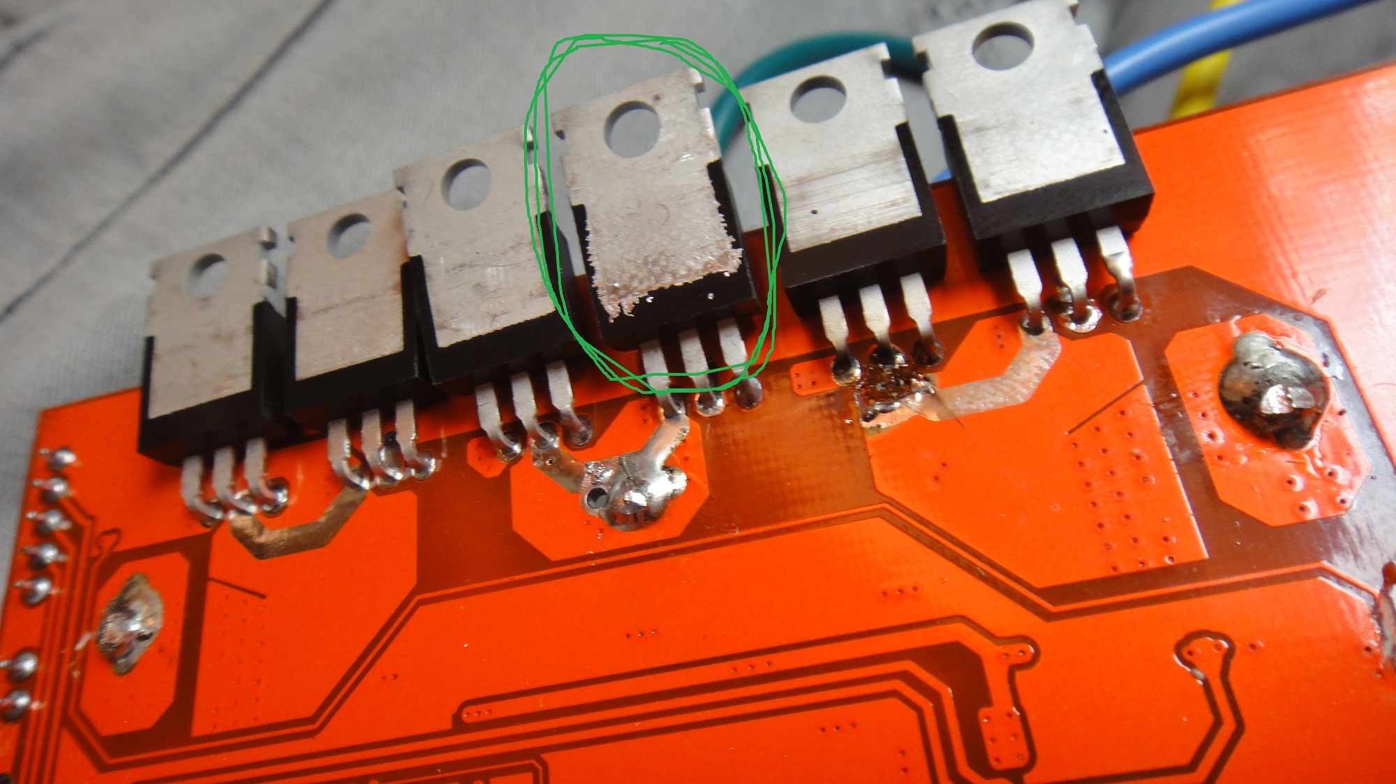

LEE4ER

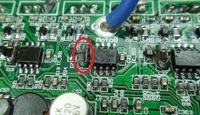

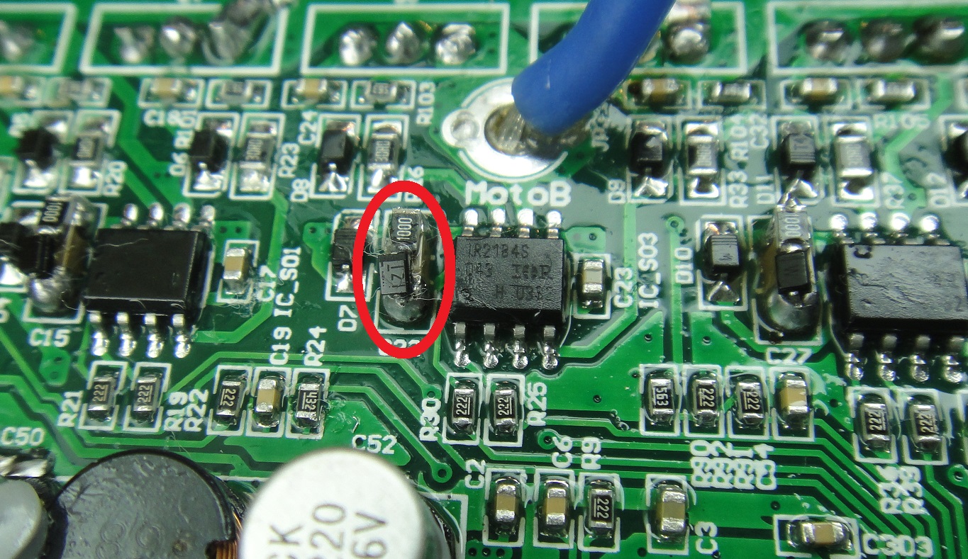

Касаемо самих деталей - ну вот что это за говно? (обвел на картинке)
И так не самые лучшие компоненты, так и еще какой-то левак подпольный (попросту фэйк) ставят.

vag
Цитироватьи какие выводы должны сделать мы сами?
Обычные выводы - поделки Ли слизаны с Готвея если не 1-к-1 то очень близко. Ну а качество... Примерно как одна и та-же китайская контора продает одну и ту-же модель обуви, но из разных материалов и в 3 разных ценовых диапазонах.  Типа "дорогие для бутиков, попроще для обычных магазинов и самые дешевые для базара". Причем все 3 модели являются копией брендовой модели обуви, честно спи... онеренной на ежегодной выставке производителей обуви в Милане. ;-D

LEE4ER
[user]Drift3r[/user], отличия как минимум в этом - https://electrotransport.ru/index.php?msg=631355 ;)
Про видеокарты, как пример, что есть стандартный дизайн, на базе которого делают все другие вендоры. Этот базовый дизайн разрабатываеться чаще всего производителем чипа/процессора. Далее уже разные инженеры делают под свои нужны схемы и разводку под нее. Ну а потом все друг у друга подсматривают наиболее удачные варианты. (я не про контроллер моноколеса конкретно)
Как бы там не было, "гаражный китайски производитель" не будет делать цены дороже/дешевле другого "гаражного китайского производителя" на однин и тот же продукт, если его нельзя будет как-то удешевить/улучшить.
По компонентам я ссылку дал выше. Разница на одном контроллере, только за счет 6 (!) деталей уже $3. Понятно что цена не оптовая, но я уверен, что те, что те, размещают заказы на фабрике, определяя свои Т.З. на изготовление основываясь на рентабельности. Фабрика так же не будет использовать одни и те же компоненты для заказов с разной ценой.
Короче чудес не бывает. Вещи стоят столько, сколько они стоят. Повторюсь, я не говорю что одни контроллеры - афигеть круты, а другие - говно. Нет. Я говорю что они РАЗНЫЕ.
Субъективно от GW на порядок проработаней, чем от MW, но и по цене отличие в два раза.
При движении я кроме шума особо и не заметил отличий :) Скорость я не помню что бы тестил, а вот ускорялся он по другому. Не хуже/лучше (для конкретной жесткости педалей), а по другому. Про торможение - на мягком оно реально стремное))) Когда мы под козырьком в самом начале стояли и я на нем пробовал покатать, при торможении я кирпичик другой чуть не отложил, т.к. если ты помнишь, я почти у края затормозил только и то только благодаря колонне наверное. А так бы был бы краштест вала с высоты 2м, под весом 90кг)))
На МСМ2 надеюсь до конца недели еще встать. Как приедет - сфоткаю.

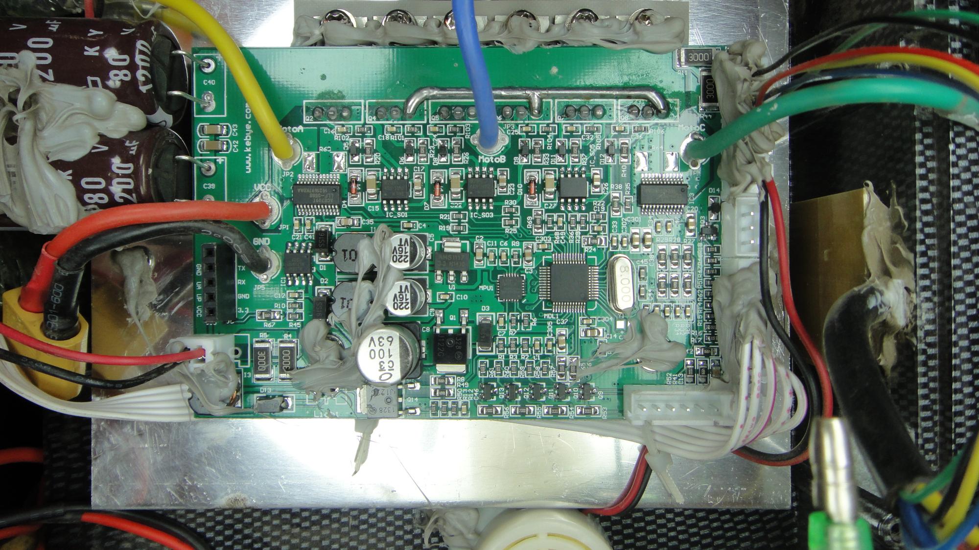

Dmitrys
наш новый коллега из Новой Зеландии получил контроллер от Ли, и начал мучаться с проводкой и подбором фаз и Холов
Gotway Tesla
vag
Картинка из серии "добро пожаловать в клуб".  :laugh:
LEE4ER

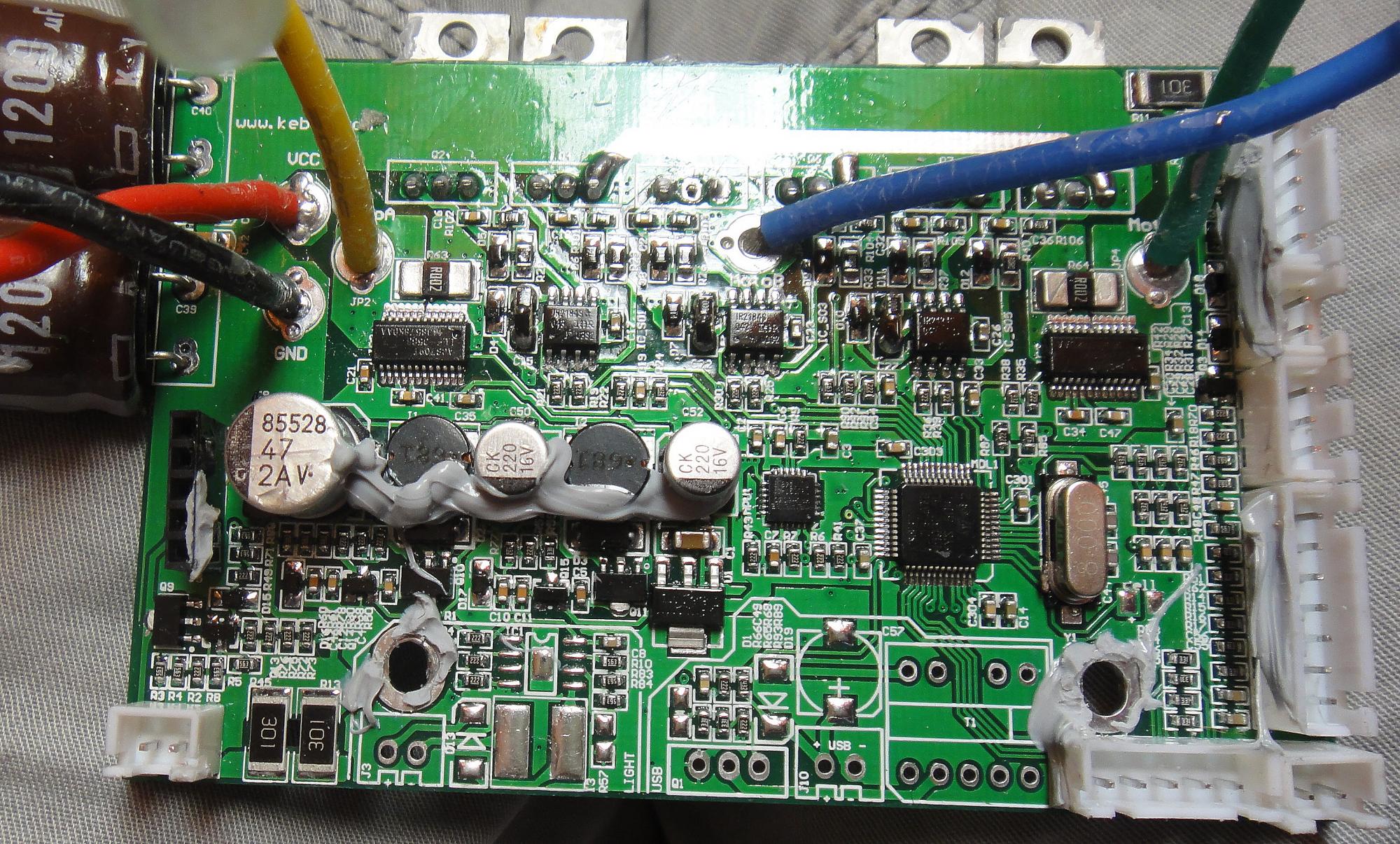

Коль уж такая пьянка, то для "Найди 10 совпадений" ;)
выкладываю фотки от:
  • Контроллер MicroWorks 30В от Ли - там в углу резюки чутка плату пожгли, а я потом добил - напаял обычный резюк, а не SMD и он под своим весом дорожку оторвал. Востаовлением дорожки париться не стал, просто напрямую куда надо кинул. Все равно контроллер для эксперимента :)
  • Контроллер GW MCM2
  • Контроллер GW MCM2s - пары фетов нет, но не суть. Снимал в основном что бы прочитать маркировку драйверов.Рядом с драйверами отличие которое явно в глаза бросается (обведу на фото)
  • Контроллер редукторного рока (феты должны быть с другой стороны, но для тестов мне удобней было сверху припаять) Заменил практически все. Феты, драйверы, резюки R1-R12, отковырял гиродатчик, но новый так и не заказал - надоело :)
MW 30В
GW MCM2
GW MCM2s
RW GR12LE
mcm2s
