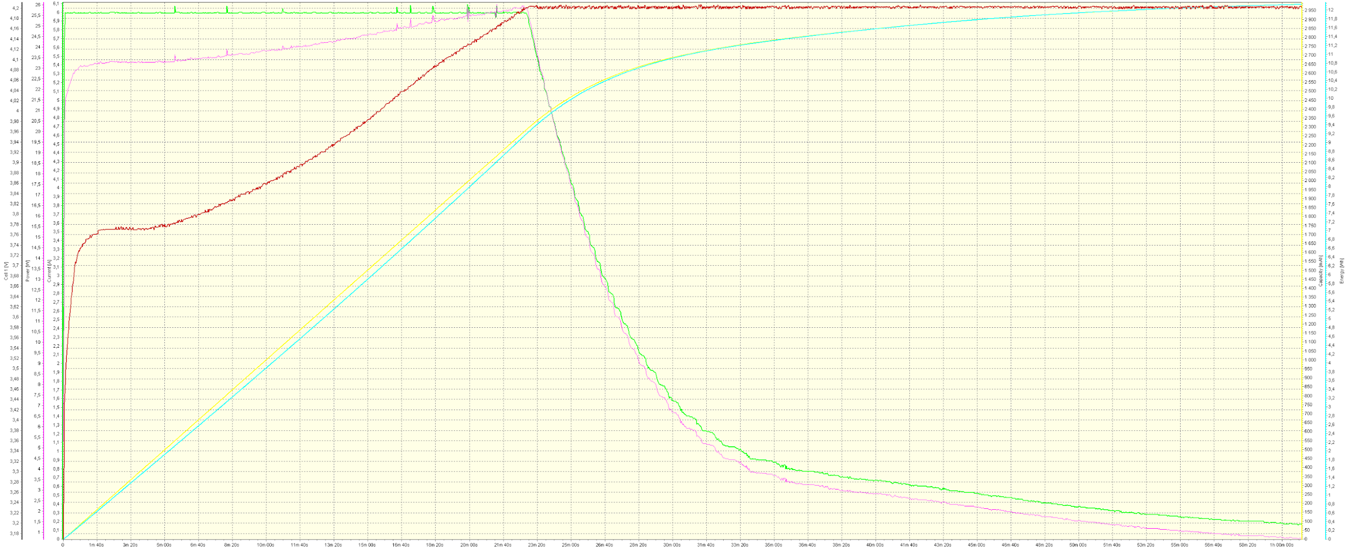

andreym
Заряд током 1С (3А)
поставил на заряд сразу после разряда - тоесть банка была горячая,
минут за 15 остыла до чуть теплой, после заряда совсем холодная тоесть комнатной температуры.
Вошло 3.005ач бОльшая часть емкости зарядилась менее чем за час.
Дальше будет разряд 3А....

andreym
#75
При заряде током 3А банка заряжалась в СV фазе то снижения тока до 300ма, так что поставил дозарядить током 1А, с отсечкой в 100ма.
Влилось еще 61 мач.
Ставлю на разряд током 3А до 2.5 вольт.

andreym
Прогнал еще разряд на 0.5С = 1.5А
итоговая емкость 3050мач, 10.665ваттчас по силовым проводам, дельта с балансирными около 20-30 милливольт
(10.665/3.050)+0.02~=3.52в средняя точка,
3.050*3.52= 10,736 ваттчасов
andreym
#78
Кто там просил заряд 2С ? :
заряд 6А
вобще от 2С банка само собой греется, причем по ощущениям греется меньше чем от 2С разряда.
Но я бы заряжать больше чем 1С не стал в долгосрочной перспективе. Тем более при 1С элемент фактически холодный.
sergek1985
Тесла о своих суперчарж заявляет 80% за полчаса. Это какой ток зарядки, 1.5С?
На графике заряда 1С видно 60% за 40 мин.
Наверное, если охлаждать банки, перегрева от 1.5С не должно быть..
