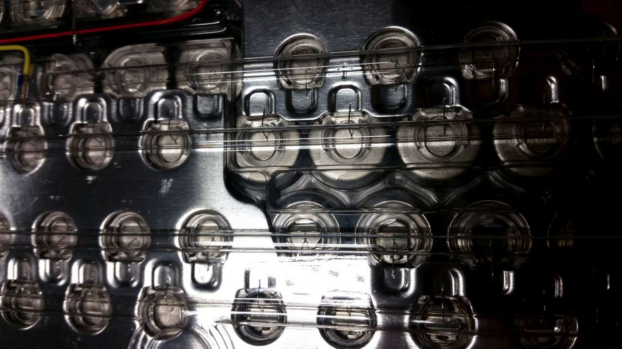

А меня не перестают удивлять тонкие проволчки-перемычки.  %-)
Почему их сделали такими тонкими?
Ради защиты ячейки от КЗ одного элемента?
clawham
Я думаю что одна ячейка создавшая внутри КЗ не вызовет перегорание эого предохранителя. тут скорее защита от пожара при пробитии пола люком - чисто механический убийственный кз всей пластины через пару десятков элементов которые повырывало.

Думаю этих волосков достаточно для 10А .

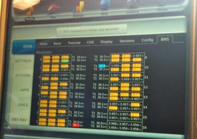

Кому интересно, тема по разборке батареи с картинками: http://www.teslamotorsclub.com/showthread.php/34934-Pics-Info-Inside-the-battery-pack
http://www.teslamotorsclub.com/showthread.php/34934-Pics-Info-Inside-the-battery-pack/page27?p=755546&viewfull=1#post755546
Вот еще немного инфы об элементах:
Охлаждение в блоке
Заявленная и реальная емкость. Заряжать можно и до 4,35V.

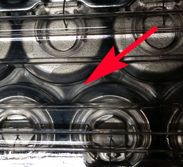

2 пластины связаны как минимум 444 элементами который вклеяны в обе стороны по ~8-10мм с каждой стороны  :facepalm:
герметик очень прочный - не то что термосопли, отклеивается с трудом. фрезеровать вероятно будет бесполезно.

Проволочка как предохранитель - идея гениальная!
Если коротит одна банка, то все остальные банки пережгут проволочку и уцелеют.
Есть данные о диаметре и материале этой проволочки?
