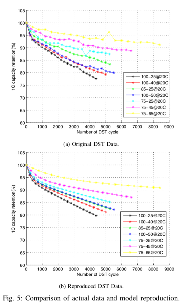

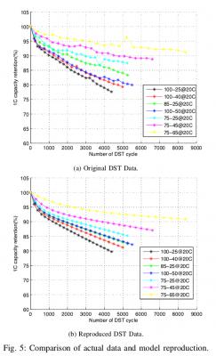

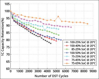

LeoDron
[user]inetchik[/user], в ответ на обсуждаемый вопрос о влиянии глубины разряда и степени заряда на количество полных циклов привожу рис 5 из статьи:

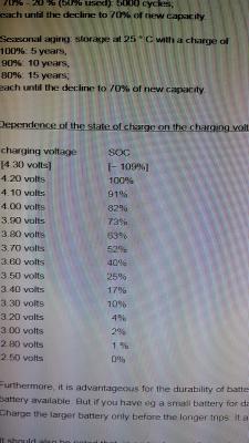

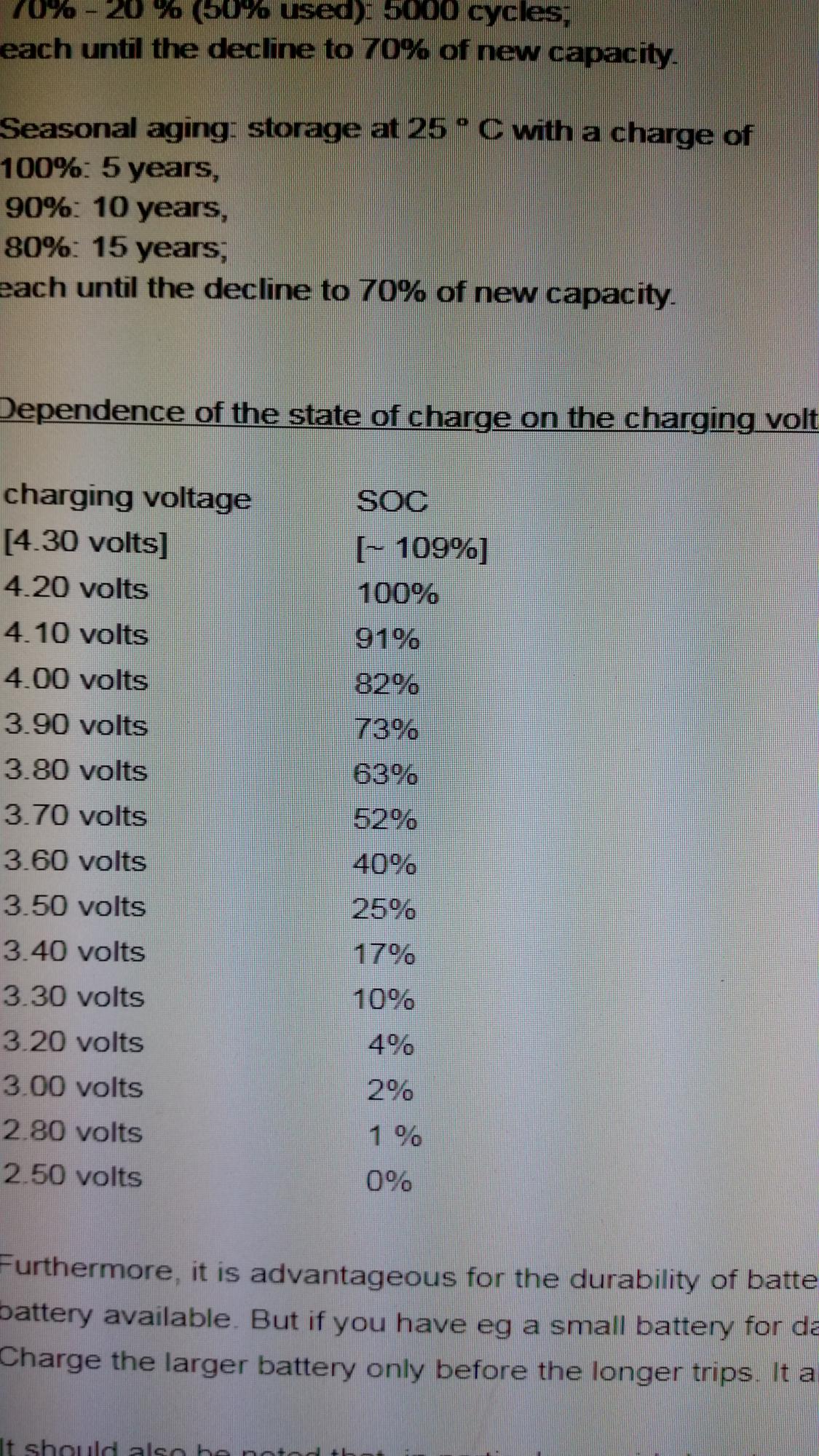

cvanya
[user]LeoDron[/user], в этих график количество полных циклов указанно?
Интересный для меня, и, возможно, и других людей - почему (исходя из данных таблицы в шапке) при разряде до нуля больше циклов, чем при разрядке до 20%? С верхним пределом всё понятно - чем меньше, тем лучше, но почему нижний порог такой не очевидный? Да и с графиков видно, что лучше уменьшать глубину циклов с обеих сторон.
LeoDron
Цитата: cvanya от 07 Янв. 2019 в 01:01LeoDron, в этих график количество полных циклов указанно?
К сожалению, я не могу сейчас найти ссылку, но точно помню, что все расчёты/эксперименты на количество циклов нормализуются к начальной ёмкости элемента, измеренной в первом (или нескольки первых) циклах.
Например, если элемент имеет начальную ёмкость 3000 мАч, и за 5 экспериментальных циклов (например с глубиной разряда 10%) он отдаст 1500 мАч, то эти пять циклов составляют всего половину одного полного цикла (cycle life).
Почему в данных в шапке темы есть несоответствия, я не знаю :pardon:
