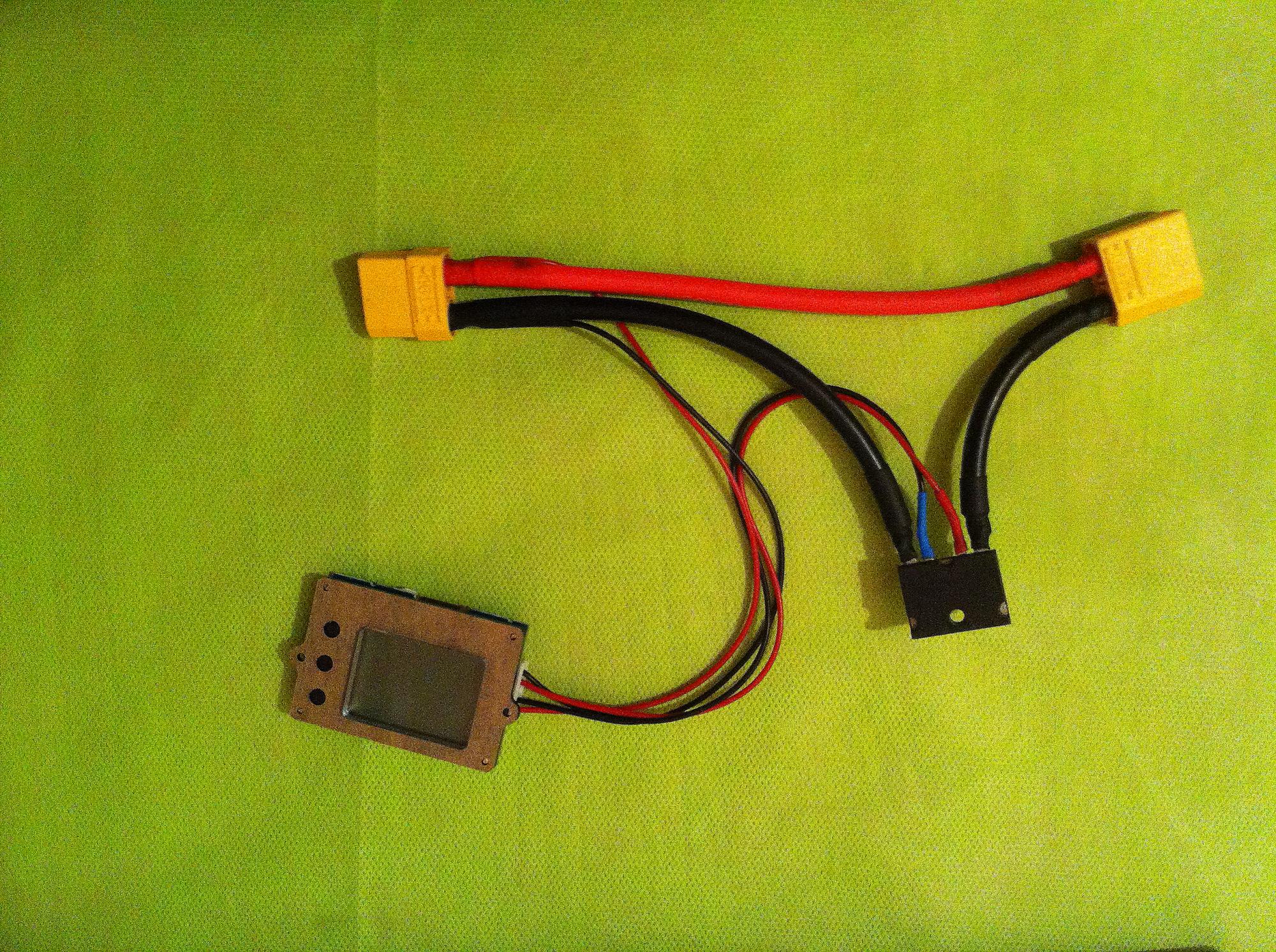

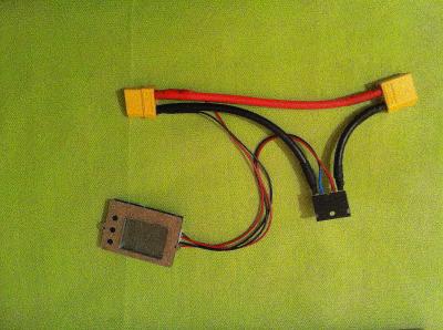

В субботу сил хватило только чтобы перепаять силовые разъемы на аккумуляторе и контроллере с XT60 на XT90, а также сделать "врезку" для установки шунта для ваттметра. Все получилось удачно и аккуратненько - только вот перепутал местами токовые контакты на шунте и, соответственно, ваттметр стал "путать" зарядку и разрядку.
Перепаяю на неделе, заодно и сделаю "удлинитель" для самого ваттметра.

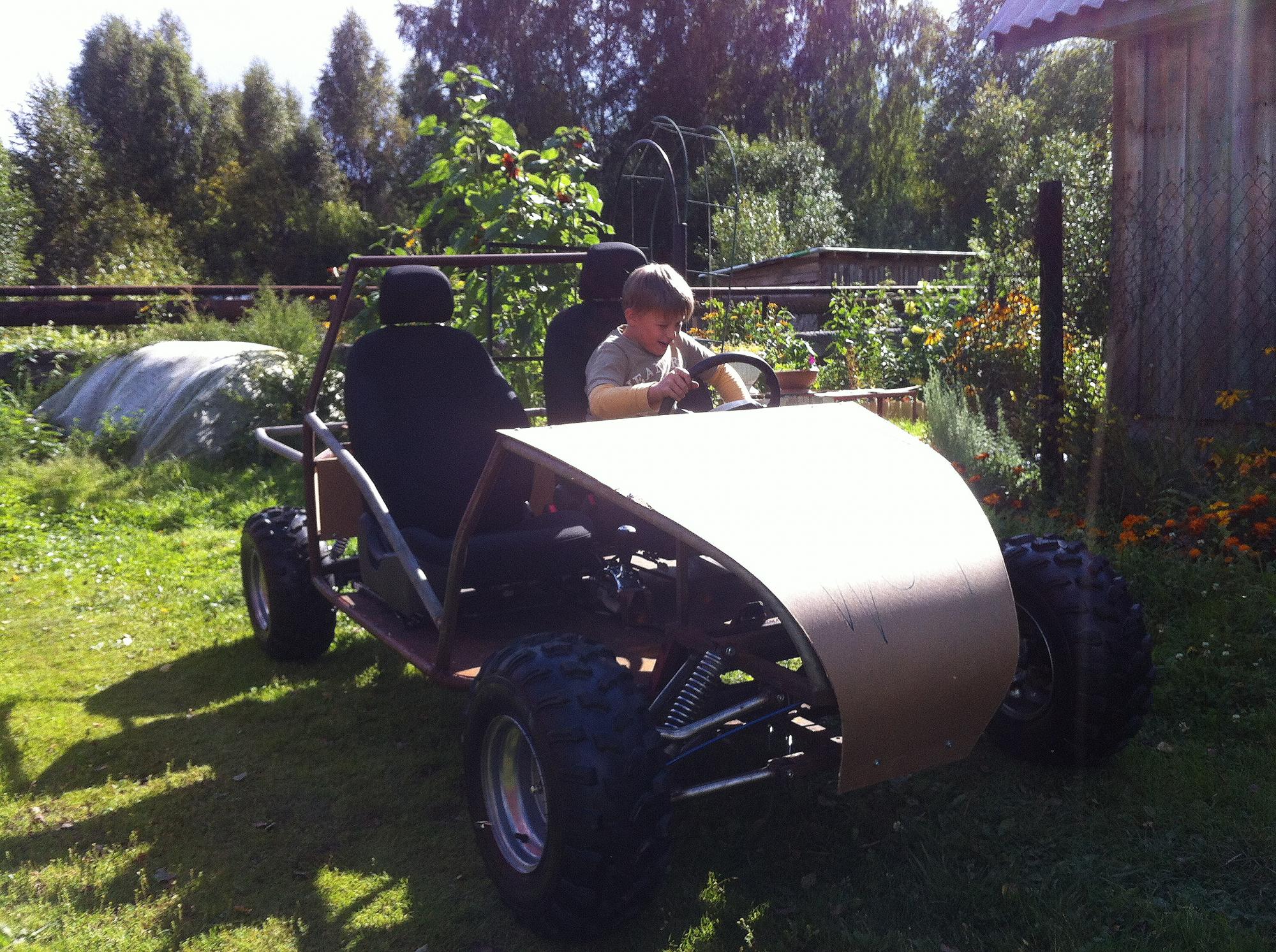

А вот в воскресенье были запланированы ходовые испытания. Согласно плану нужно было накатать хотя бы пару километров - понаблюдать за нагревом, токами, скоростью, расходом и т.д. А заодно и поставить некоторое подобие капота - чтобы не совсем на раме-скелете-каркасе кататься. Выпилили по-быстрому из ДВП и прихватили на винты. Пойдет на первое время!  :wow:
И вот наконец, торжественный момент испытаний настал! Сняли сетчатую секцию забора (другого варианта не было - в калитку машинка не пролезала  :-D) - переехали через ряд цветов, помяв несколько кустиков "ноготков". Их аромат сразу всколыхнул ностальгические воспоминания про детский садик...
На правах "главного конструктора" за руль первым сел я  B-).... Нажал "газ"... и машинка поехала... помчалась! Задорно, быстро, весело жужжа мотором! Я даже чуть поворот не пролетел! :laugh: Затем развернулись, подъехали обратно, и настала очередь сына проверить машинку на ходу. Также весело рванув (точнее плавно разогнавшись) он скрылся за поворотом она вдруг остановился и позвал меня, типа "папа, машинка не едет"... Я подошел, попросил дать газу и увидел следующее: моторчик крутится, промежуточный вал крутится, звездочка на редукторе крутится.... Оси - не крутятся... Ну, все понятно - что-то внутри редуктора - или шестеренку срезало или какую-нибудь шпонку на валу.  :facepalm:
Загнали машинку обратно. Сняли полуоси, колеса, редуктор - надо "колоть", смотреть, что там случилось. Слили трансмиссионку, выкрутили стягивающие шпильки и стали его "раскалывать", но кололся он как-то плохо, а особо сил мы не прикладывали - корпус алюминиевый (или дюралюминиевый) - мало ли лопнет.
Крутим-вертим этот редуктор, и вдруг замечаем, что он вроде как опять работает!  :bn: Что за хрень? Действительно - крутим звездочку - момент передается на полуоси... И тут мне приходит в голову мысль - на нем же есть переключение заднего/переднего хода! И наверняка просто промежуточная шестеренка попала между "задней" и "передней" шестерней!!! Беру пассатижи - поворачиваю вал: оп, включился задний ход... поворачиваю обратно - опа, передний. Тааак... нахожу положение где-то посерединке... Точно, Оно! Этакая "нейтралка"  :facepalm:
Ну, что делать... Хорошо, что не нужно заказывать шестерни, валы или что-там еще!
Времени уже было много, поэтому решили, что установку редуктора и повторение испытаний будем делать на следующих выходных.
Но тем не менее, даже за такую коротенькую поездку эмоций было очень много!  :dance: Но самое главное - убедились, что для запланированного нами изначально прогулочного режима - мощности этого движка вполне хватает!  :hello:
