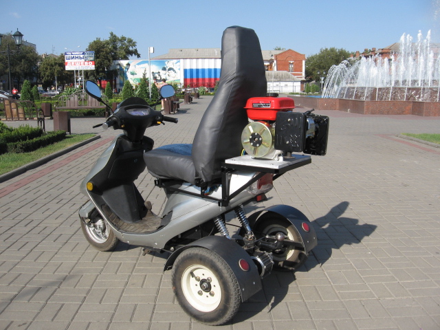

Piramidon
Все приведенные выше конструкции имеют три колеса, не просто так, не правильное расположение передних колес может сожрать до 25% мощности.
Я ежедневно 3 сезона эксплуатирую свой гибридный трайк с мощностью мотора 650 вт,
тоскаю автомобильный прицеп с грузом до 500кг, один раз умудрились грузануть 1200(тротуарная плиточка), по плоскачу трогается и тянет, но в горку не идет, трудности возникают при остановке, толкает не по детски.
