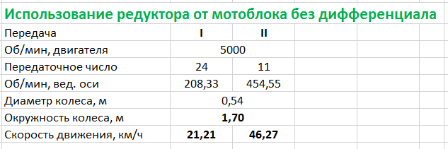

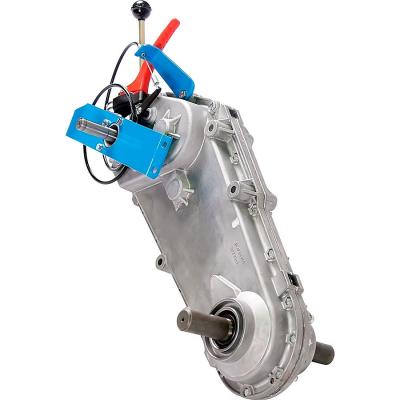

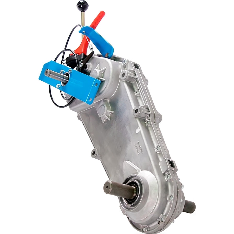

Пришел в голову еще один вариант трансмиссии: убрать редуктор от муравья, а вместо него поставить редуктор от мотоблока (он у меня уже в наличии). У мотоблочного редуктора (см. фото) внизу валы выходят на обе стороны (на колеса), и нет дифференциала. Можно на этих валах выточить шлицы, как и на старом редукторе - и не переделывая ходовую зацепить полуоси уже на этот редуктор.
Но не будет дифференциала. Даже не знаю, минус или плюс. Проходимость выше.
Мне в этом варианте больше всего нравится то, что используется только редуктор, без каких-либо промежуточных цепей: ведомые валы идут сразу на полуоси, ведущий вал соединяется с двигателем (само собой через какую-нибудь муфту, чтобы соосность сделать).
Расчет с передаточными числами для I и II передачи прикладываю: 21 км/ч и 46 км/ч, мне кажется самое то.
А еще рычаг переключения передач будет рядом: посерединке за сидениями - можно руку пропехнуть между сидениями и переключать прямо с места.

По поводу редуктора, попробуйте покрутить рукой первичный вал с включенной первой или второй передачей, как крутится? легко?, вот это прикладываемое усилие увеличьте еще раза в два (работа при оборотах), а то и больше и отнимите от мощности мотора. Это называется КПД редуктора. Чем будете компенсировать? Есть только один выход- мощностью мотора.
big17
Неужели там настолько плохой КПД, что его нужно компенсировать?  ;-D Предполагаемый мной моторчик (3-5 Квт) даже со старым контроллером "не обратит внимания" на этот КПД.
Опять же, предыдущая реализация включала две цепных передачи с промежуточным валом и редуктор с дифференциалом. Вот там КПД наверняка был в разы хуже.

+1 я то-же считаю, что редуктор рассчитан на моторы от 5 л.с. и выше+ жесткая эксплуатация. Этого достаточно!
Конкретно вот этот редуктор используется в мотоблоках с моторочиком 6,5 л.с. Запас по прочности (если уж говорить про надежность) - думаю есть. Все таки мотоблоки не по асфальту катаются ))
