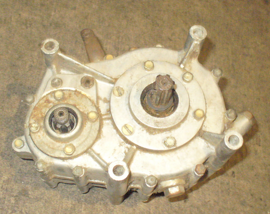

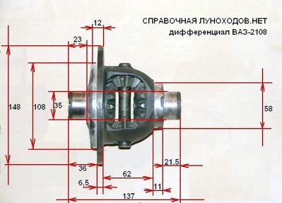

 Вот размеры восмёрочного диффа:
Мне кажется его можно вкорячить в редуктор от мотоблока, если не очень лень, можете померить редуктор? или хотя-бы фото с линейкой?
big17
Не влезет ( Редуктор очень узкий. Длинный, но узкий, по памяти его ширина сантиметров 8-10, не больше. То есть внутри - совсем тесно.
