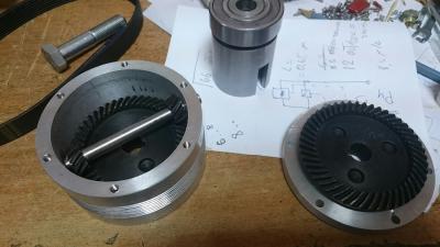

pashist
Я только начал стройку, дифф из шестерен болгарки, крутиться, работает.

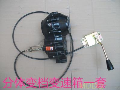

Нашел вот еще такую штуку: дифференциал с двумя передачами (1:8 и 1:21, у меня это получится соответственно 24 и 63 км/ч при 5000 об/мин)
http://ru.aliexpress.com/item/Variable-speed-gearbox-electric-tricycle-motor-Gearbox-Hongrita-high-and-low-transmission-differential-case/32373031726.html

#484
Коллеги, смотрите: а ведь в этом редукторе от мотоблока есть не только две передачи, но и возможность отключения одного из валов, идущих на колеса (левого, если точнее). В инструкции к мотоблоку написано, что эта фишка нужна для облегчения поворотов. Т.е. рычагом (через тросик) "водитель" отключает левый вал, вращается только правое колесо, мотоблок соответственно делает поворот налево.
А почему бы мне не использовать этот режим?! Например, при отключенном валу - привод фактически идет только на одно правое колесо. Левое - свободно вращается. Для перемещения по нормальным дорогам привода на одно колесо - вполне хватит. А если кататься по снегу или залезать в грязь - включаем оба вала, и получаем фактически блокировку дифференциала!  B-)
Что скажете?
pchelomor
