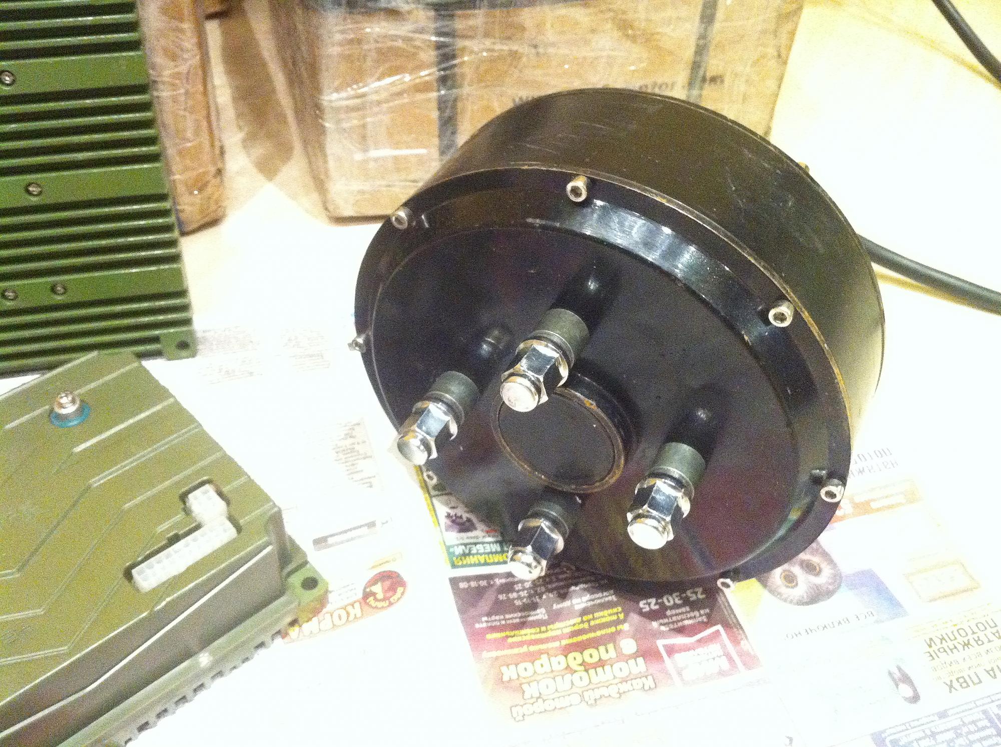

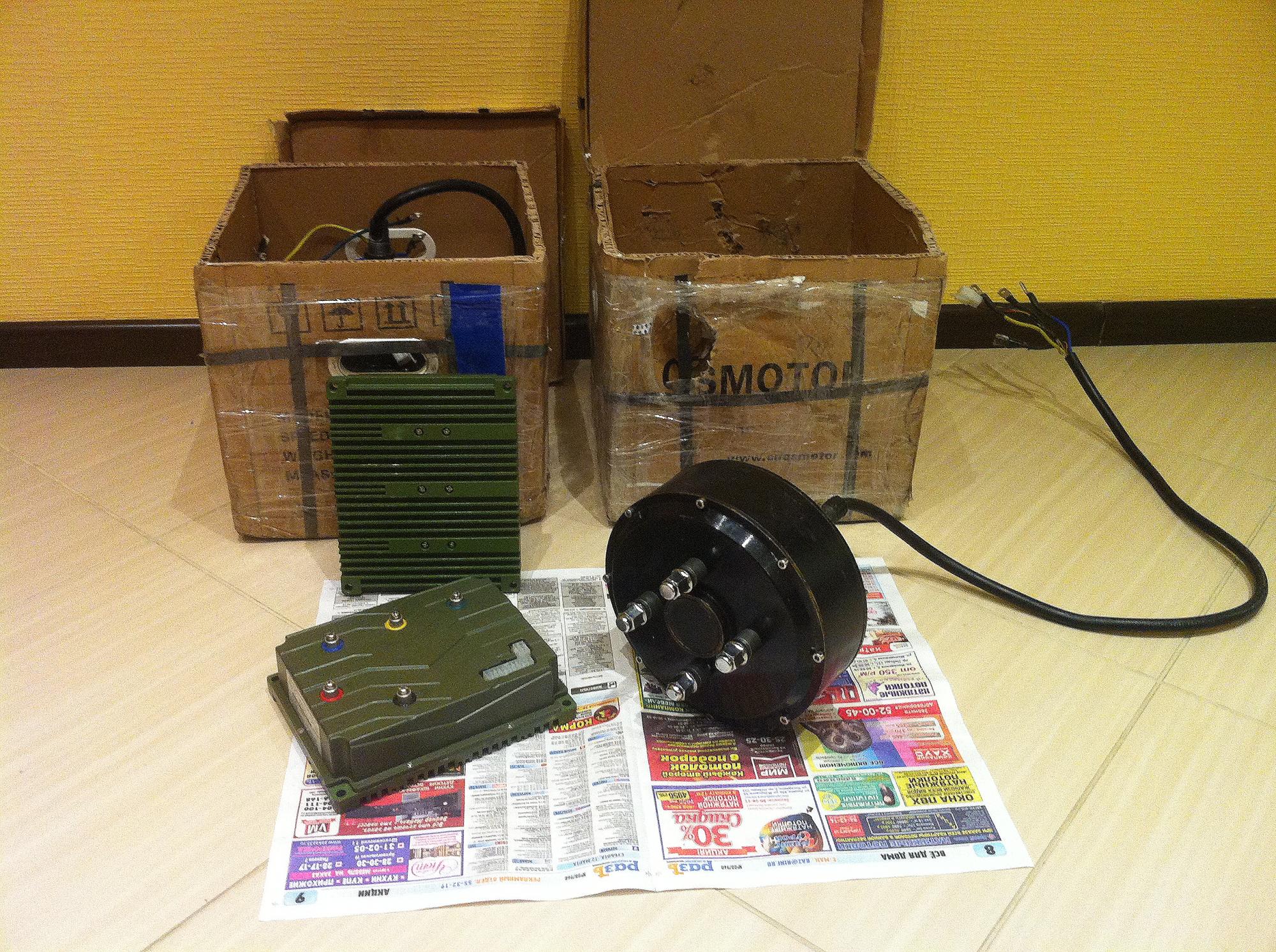

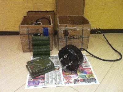

И на этой короткой неделе дело было сделано. Все куплено.
МК-шки: Quanshun QS 2000W 205
Контроллеры: Yuyang YKF4860BI-B (48В, 60А)
Пока еще ничего не опробовал, т.к. нужно привезти с дачи аккумулятор и педальку газа, но думаю, на этих выходных все организую.
Контроллеры программируемые, все делается через bluetooth, через программу на телефоне (и в AppStore и в PlayMarket-е есть). Производитель после запроса буквально на следующий день прислал довольно детальную инструкцию на английском.
Внутрь контроллера тоже планирую заглянуть на выходных, фотки выложу. Понравилась внешняя конструкция контроллера - пластину охлаждения можно вынести за "коробку", в которой он будет располагаться - по углам есть отверстия на прикручивания.
Еще клево то, что есть "нейтралка", что отлично стыкуется с нашим рычагом передач, оформленным как АКПП (D-N-R)
По моторчикам: дублированные датчики холла, датчика температуры, судя по всему нет (думаю, потом можно будет самостоятельно поставить), толстенный кабель, внушающий доверие.
Еще до покупки у меня была прикидка по чертежам данных МК-шек к моим колесным дискам. Не влезало буквально на пару сантиметров. Поэтому в этом варианте опять придется делать небольшие проставки. Но т.к. еще не совпадали размеры шпилек для крепления колеса - так и так без проставок не обойтись. Постараюсь конструкцию сделать максимально легкой.

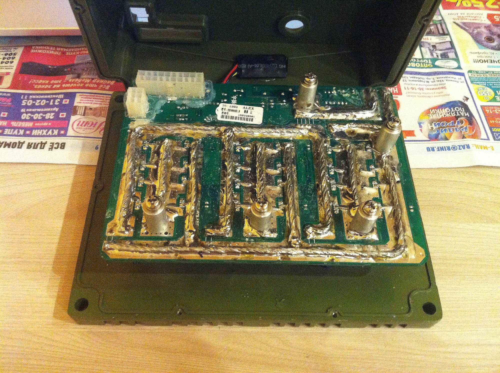

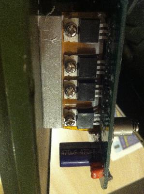

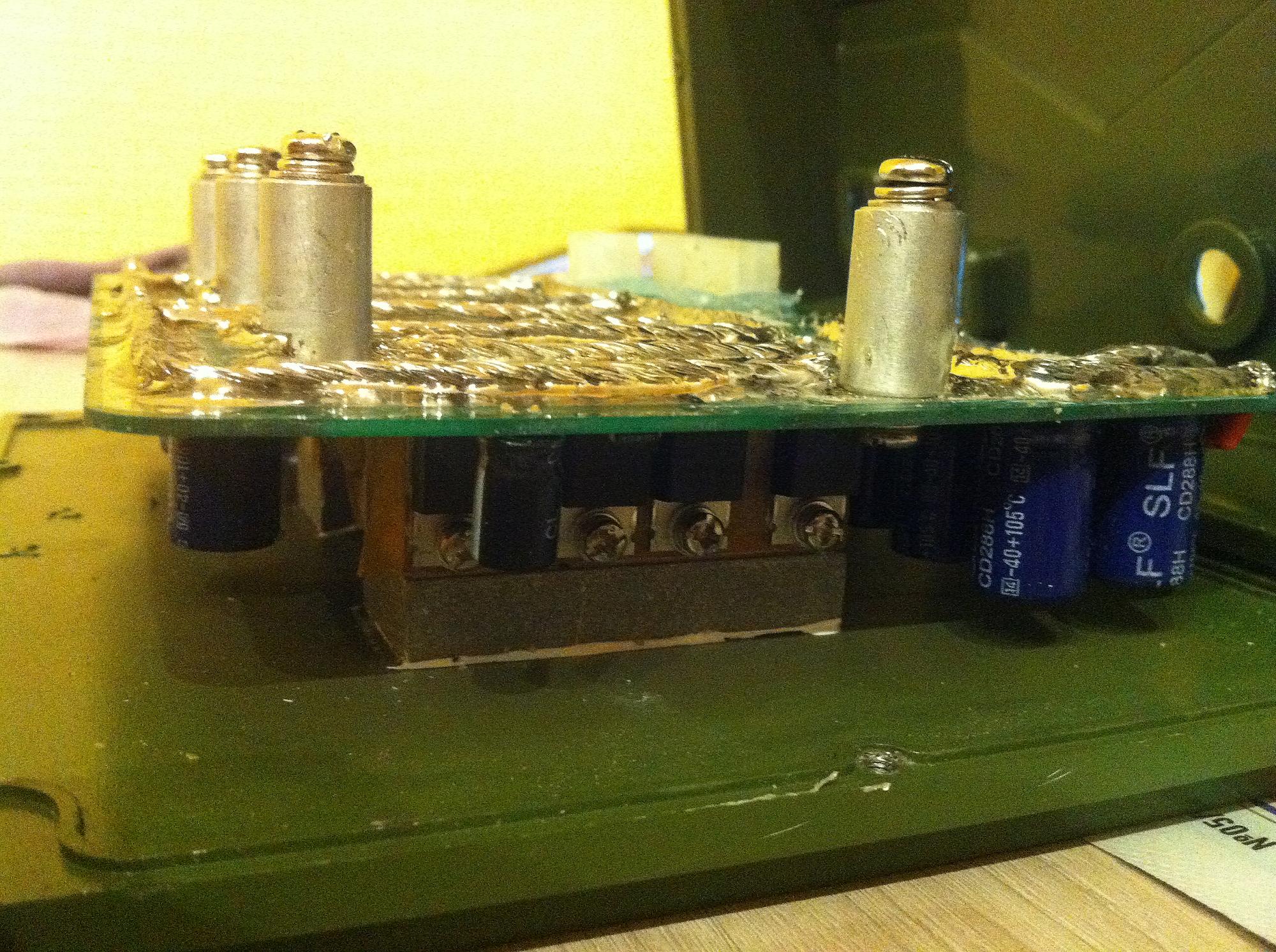

Заглянул сегодня внутрь контроллера.
Yuyang YKF4860BI-B (48В, 60А, 2000W)
Построен на 24 мосфетах irf1407.
Фотки:
sykt
Похоже, что одноразовый. Не отремонтировать при необходимости.
Сайт популяризации технического творчества: http://samodelkin.komi.ru/index1.html
big17
Тогда будем надеяться, что поработает )
