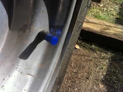

Не знаю, как ездят мажорики на кабриолетах  B-), но мы конкретно запылились по ходу покатушек :-)
Но в глаза пыль все-таки не летела и на зубах не скрипело, поэтому делаю вывод, что это из-за того, что у нас вся передняя часть открыта: с колес, да и просто с дороги - все летело к нам в "салон". Под сидениями вообще оказался слой песка - пришлось выметать. Надеюсь, что после того, как все зашьем, пыли станет меньше.

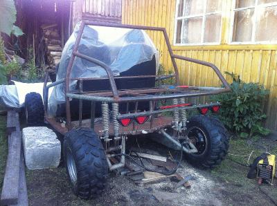

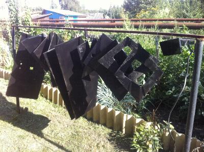

На субботу была целая куча планов - покрасить деревянные панельки, из которых собран аккумуляторный отсек, поставить фары и совсем по вечер, когда стемнеет - покататься в свете фар. Не срослось. Не успели панельки высохнуть, а по фарам тоже довольно много кропотливой работы оказалось.
Покраска выглядела примерно так. Развесили на проволочках все панельки и поливали из краскопульта.

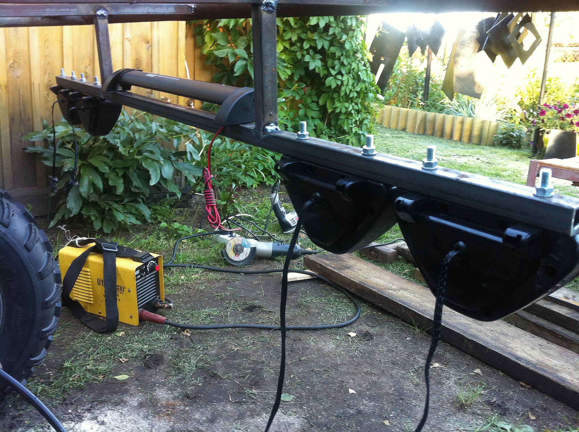

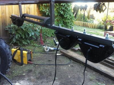

Пока сохли панельки - соорудили заднюю люстру. Она состоит из 4-х скутерных задних фар и одной полоски стоп-сигналов  :-)
Две фарки будут габаритами, а две стоп-сигналами.

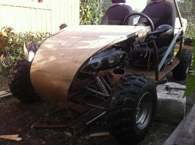

А в воскресенье занимались зеркалами и передними фарами.

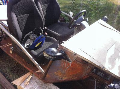

Зеркала посадил на тоненькую металлическую пластину - уж больно мудрено было бы выпиливать полоску под крепления. Зеркала с повторителями указателей поворота и электроприводом, постараюсь поставить джойстик поскорее. Зеркала сильной сферической формы, поэтому хотя размером небольшие, но видно в них большое пространство. Непривычно, но удобно, и функцию свою они выполняют. Опасался, что не хватит ширины размещения зеркал и будет мешать боковины, ан нет - все нормально!
И наконец, передние фары. Форма у них сложная, рама, куда их крепить - тоже изогнута непонятным образом, поэтому задача оказалась весьма нетривиальной. По итогу, решили, что в этом сезоне закрепим как можно проще (лишь бы убедится, что они функционируют нормально), а т.к. "обвес" буду делать уже в следующем сезоне (да-да, уже лето прошло  :bored:), то тогда с учетом обвеса так и так нужно будет по другому крепления делать.
Фарки вместе с зеркалами:
Ну и общий вид:
Подключить ничего не успели. Это и будет задачей на следующие выходные. Надеюсь, ночное видео получится нормального качества  :hello:
