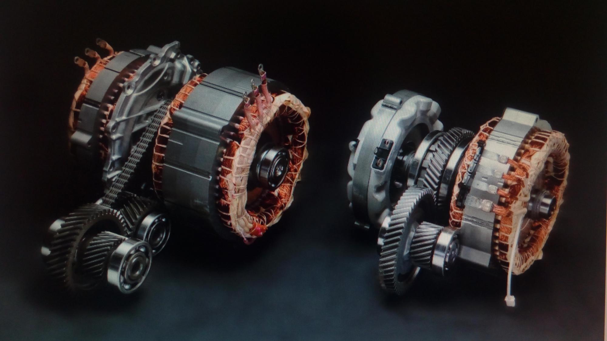

Пошарил по просторам интернета по поводу что внутри приусовской коробки и надо ли мне это. В результате нашел такую картинку. Кто подскажет какие внутренности от какого поколения?
Alex75
Слева -  гибридная установка 10-го - 20-го Приусов, справа - более молодого поколения. В ней МГ1 имеет сосредоточенную обмотку:
Более детально может рассказать [user]Rus25[/user].

[user]Mex[/user], а я как обычно, сначала сделал, потом подумал. В смысле купил коробку приуса III в надежде что там мотор с широким статором как на этой картинке слева. А как подсказали добрые люди там начинка как на картинке справа. Надо было брать коробку от приуса II или III.
отмените заказ, если предстоит отправка.
а может и не стоит, ведь вы не знаете какой вам больше подойдет. тот что справа чуть менее мощный чем с лева, но он и легче. а как вы хотите его использовать ? разбирать и оставлять только большой мотор ? или не чего не разбирать а куда то мострячить целиком ?

YTW200
Мех, ты, кстати ошибся. На правой картинке правый мотор хоть и уже но мощнее. Он от третьего приуса и имеет 60 квт против 50 квт правого широкого мотора на левой картинке.
Mex
ну тогда мой всеобщий пардон , если более большой мотор - есть менее мощный.
