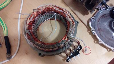

IvanM
Кто подскажет, для чего этот разъем, термодатчик?

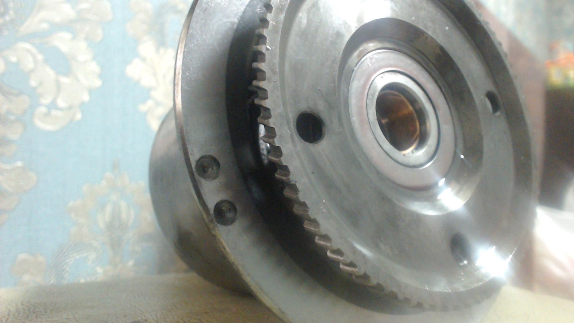

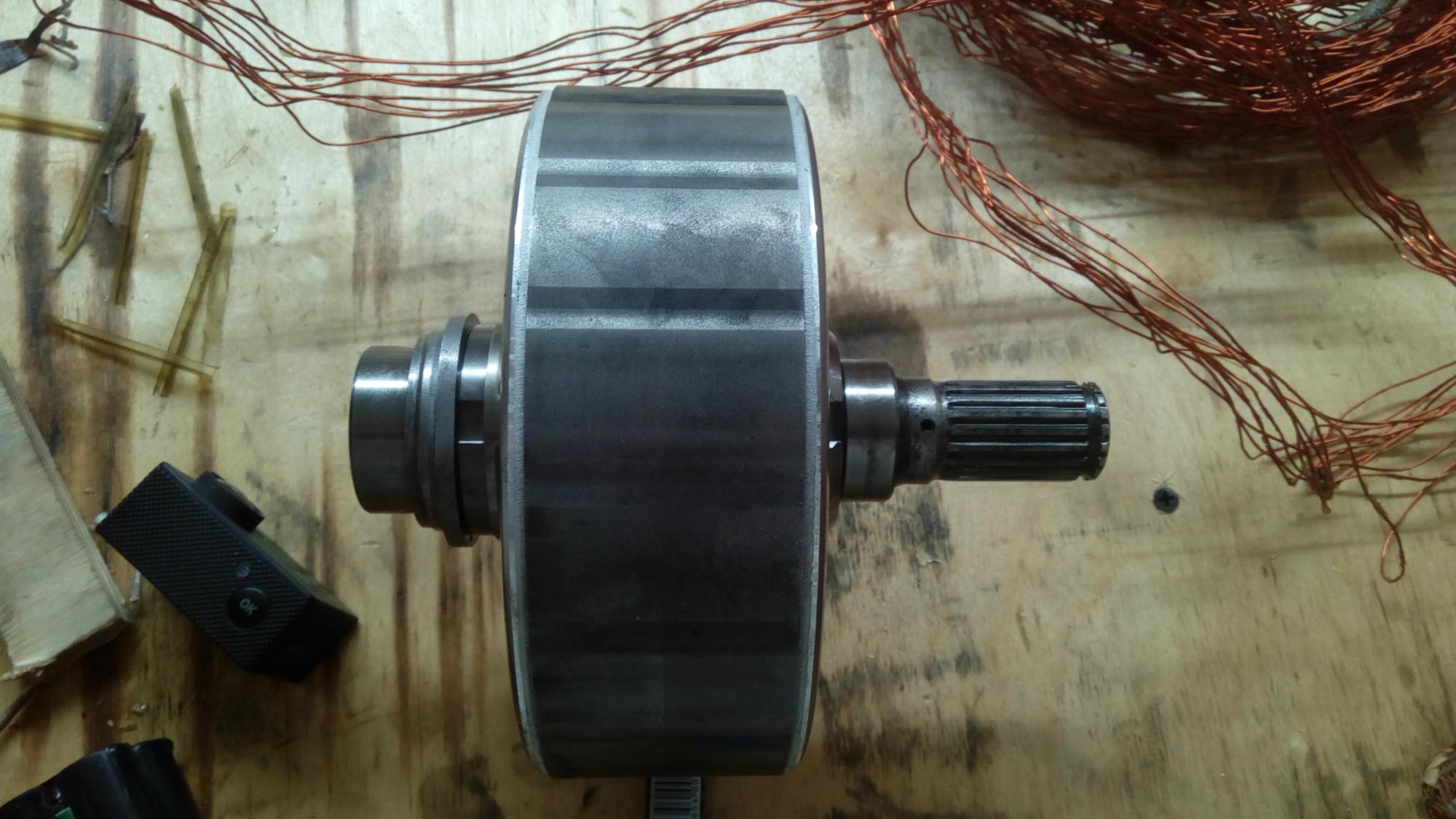

Mex
#333
тут спрашивали можно ли силовой мотор отдельно использовать... оказывается можно. 20-й приус
https://youtu.be/HW2DGjnCRo8
на одном из концов вала есть шлицы, и вот эта железяка родная на них встает. это остатки от ротора. можно на эти 4 отверстия прикрутить что угодно.
на видео я крутил вал, он оттуда полностью удаляется руками. и силовой мотор не вращается так легко как мелкий, двумя пальцами и по энерции еще идет. силовой очень тяжедо крутить даже за этот диск.

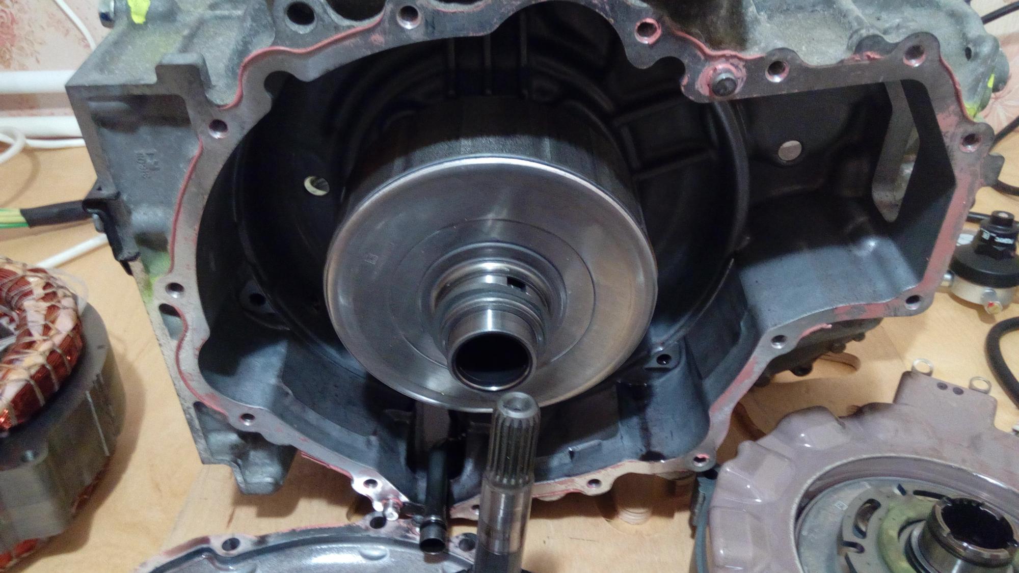

СергейНикула
Народ а с третьего приуса нормальный корабас, он вроде мощнее
Электромот 5000 вт. "Оранжевая бестия"

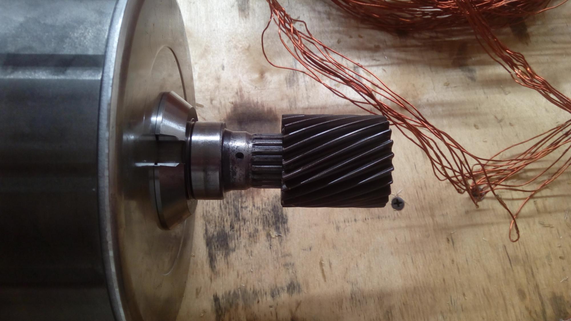

IvanM
#335
[user]СергейНикула[/user], у меня такой, ширина набора статора меньше чем на втором приусе. Может быть мощность выше за счет повышенного напряжения и оборотов, не знаю. Я бы лучше взял от второго для экспериментов.
СергейНикула
Я понял спасибо, не покидает мысль о электро мотоцикле шоссейном, типа спорт байка, но с крейсерской скоростью в 100 км/ч, ну и чтоб обгон был нормальным до максималки в 160, долгоиграющая хотелка, но думаю что мотор нужен центральный а не мотор колесо. Вот задумываюсь о переделанном асинхроне или моторе приуса, тот который основной тяговый. Доп элементы батарей всегда можно добавить в багажные кофры, и в зависимости от посадки расширить переднюю обтекаемую часть. Как то так, но всё пока в мыслях.

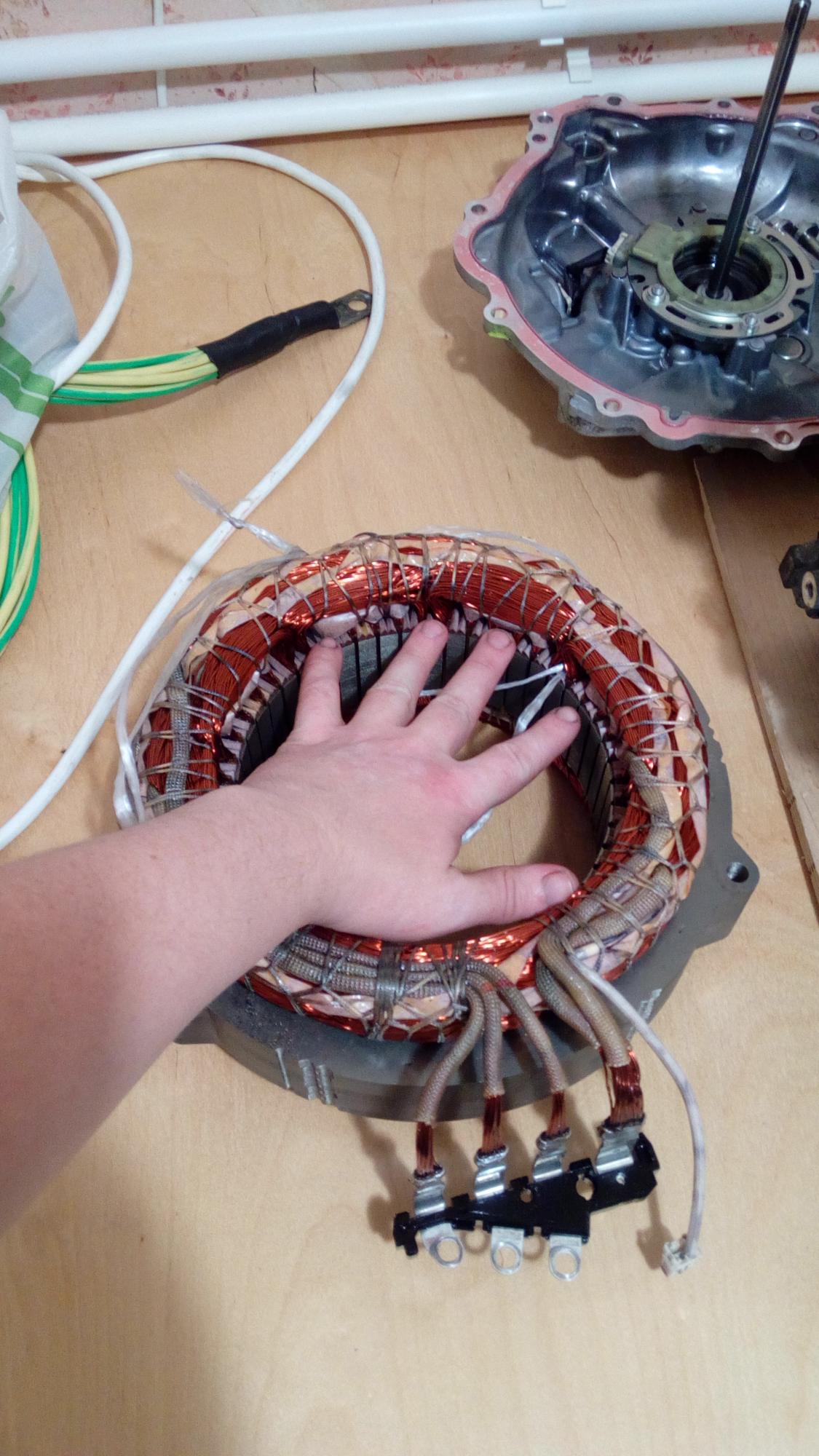

IvanM
[user]СергейНикула[/user], вот такой от третьего

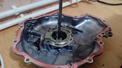

Mex
[user]luckydevil[/user], трицатый аналогично двацатому можно использовать отдельно только силовой, в его корпусе, с отпиливанием лишнего ? конструкция вала тоже со шлицами ? что на них одевается, если они есть .. водяная рубашка большая или стенки корпуса тонкие , около 5мм ?
IvanM
[user]Mex[/user], можно, только нужно заклеить/заварить отверстия для использования жидкостного охлаждения. На статоре 48 зубов, внутренний диаметр 162мм, толщина набора железа 50мм, толщина одного листа 0,3мм, намотано еще не знаю сколько витков по 12 проводников 0,8мм
а это крышка от него
IvanM
Mex
#341
[user]luckydevil[/user], а что за штырь из крышки торчит ?
у двадцатки крышка на жопе, глухая, тоесть без отверстия. либо это обратная сторона, тоесть жопа.. где то место которое  приводит в движение шестеренки ???
а, вижу, кроме этого написльника ничего туда не втыкается. ну хоть так... получается тридцатый более выгодный в плане использования илового отдельно. судя по фотке - можно и не пилить не чего
