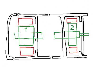

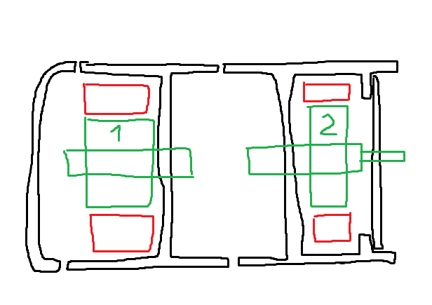

Очень приближенно коробку от 3 приуса можно представить так  :-D. Пот сути можно сделать два отдельных двигателя, каждый в своем корпусе, осталось убрать все лишнее

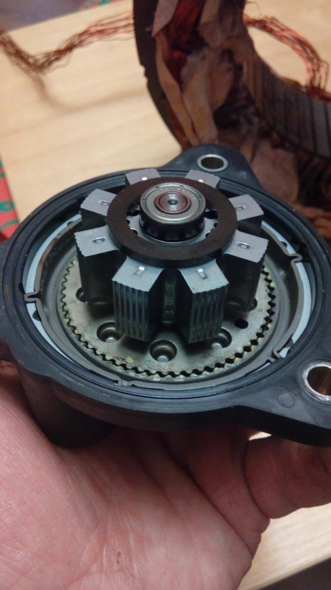

Кто знает что за тип электродвигателя стоит в приводе, который включает паркинг? Похож на шаговый, магнитов нет, в корпусе установлен волновой редуктор.
Alex75
Двигатель SRM или вентильный реактивный двигатель и циклоидальный редуктор.

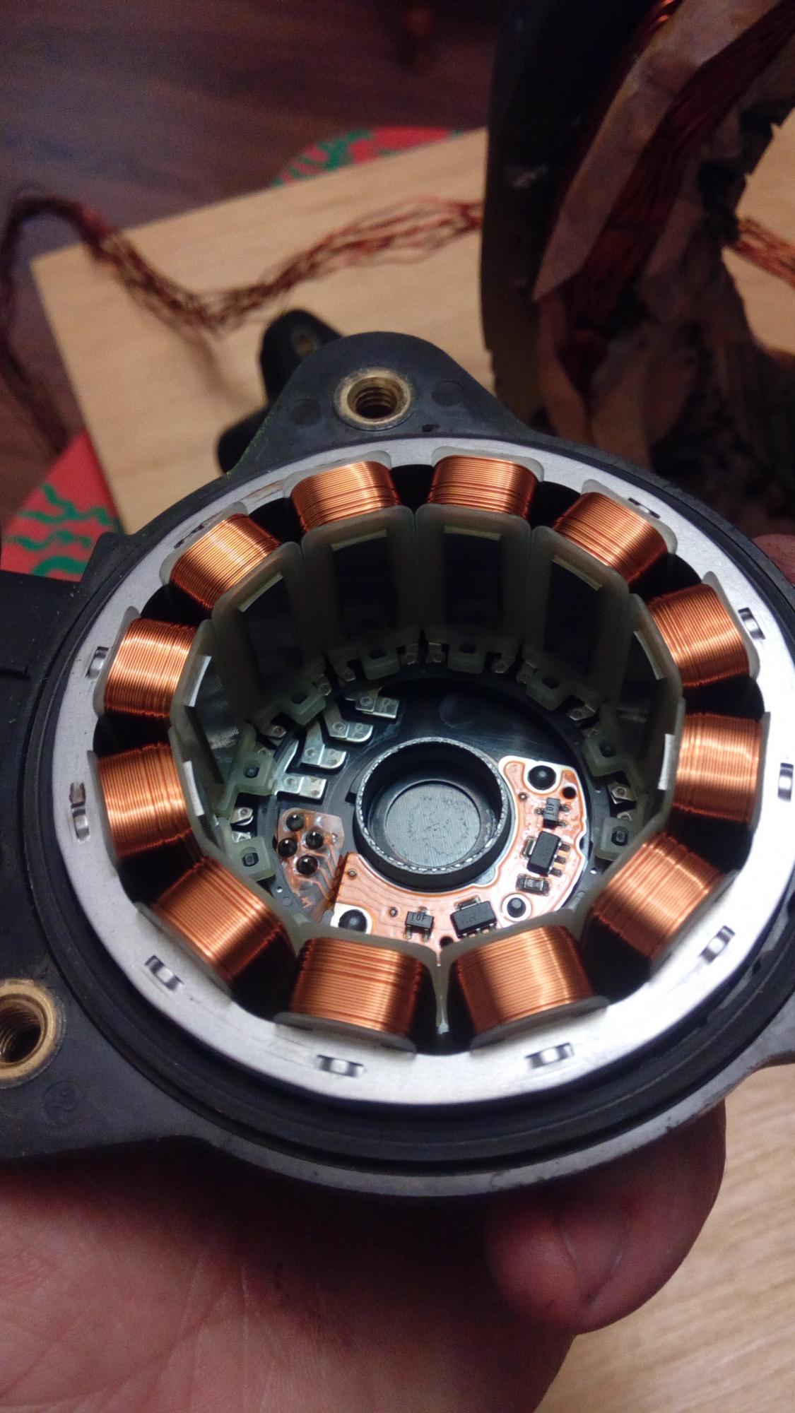

IvanM

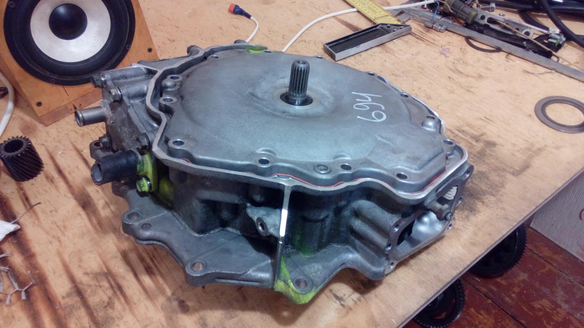

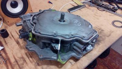

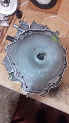

Отрезал от той части корпуса коробки где стоит мотор-генератор, (тот что поменьше, с залитым статором) почти все лишнее. Жидкостное охлаждение сохранил. Вес в сборе вышел 20кг. При 40В имеем 570об/мин. Что делать с ним пока не знаю.
Добавлено 03 Дек. 2017 в 15:46
СергейНикула
для мота нормальный вариант, тем более с охлаждением. Сколько оборотов на 72 в?
