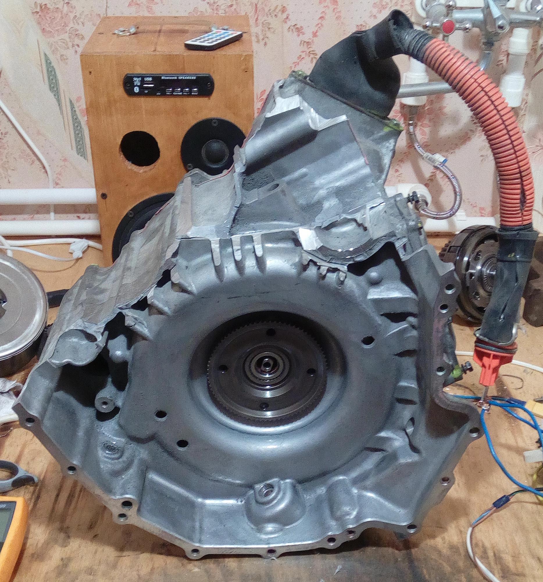

А приблизительно ширина большого движка какая? Чего то мне хочется с большим по экспериментировать.

Ширину бы большого приусовского сказал бы кто

[user]СергейНикула[/user], от 3 приуса ширина железа статора 50мм, другой инфы пока нет

[user]СергейНикула[/user], от третьего у меня. Где-то выше выкладывал картинку со сравнением двух коробок от Приуса 1-2 и 3. Вот и считай по масштабу ширину, хоть линейкой по экрану. Ширину статора 50мм возьми за основу.

ширина в два раза больше, но мне кажется второй и чуть поуже, чем третий

наоборот. 30-ка справа расположена. широкий статор у 20-ого. у двадцатого корпус большого мотора без житкостного охлаждения, стенки тонкие, тоесть можно прибавить 2 стенки по ~ 5мм к картинке , если не учитывать крепежку, если и ее отпилить получится компактный мотор. у мг2 двадцатого самый большой диаметр это крышка. грубо говоря диаметры одинаковые. но если оставлять крепежку на большом то у большого мотора диаметр больше . посмотрите мое видео, я там на телефон в плохом освещени видео заснял. вобщем у двадцатого меньшего диаметра на мой взгляд получится сделать большой мотор.

По уже я имел в виду высоту, а не ширину, просто не правильно выразился, тему уже раз 5 перечитал

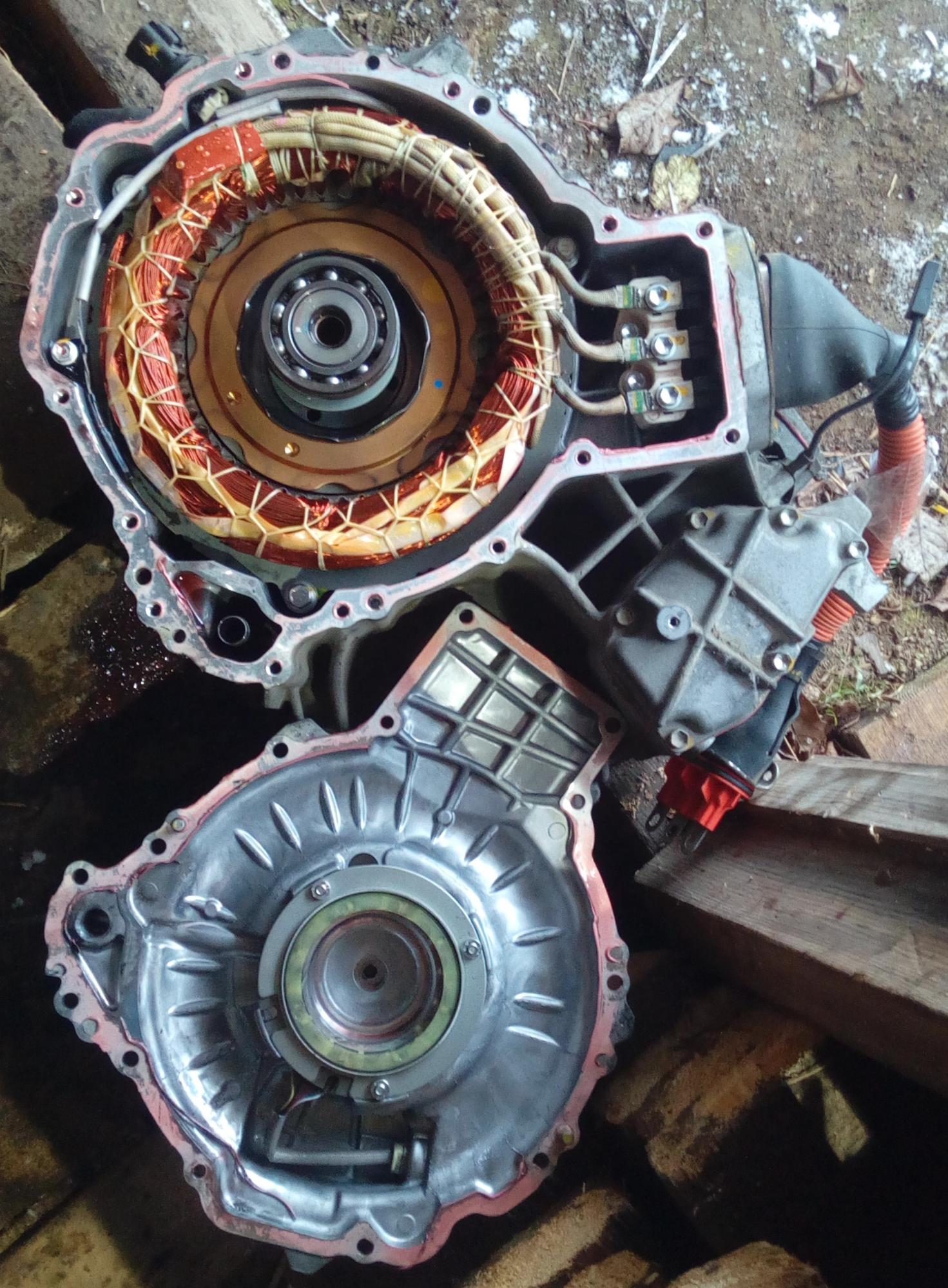

Тем временем взял на опыты большой электромотор от 2 Приуса. KV огорчил, намерил около 8,25. От самого высоковольтного Келли без перемотки получим менее 1500об/мин. Во втором Приусе оба электродвигателя получают свой отдельный корпус после располовинивания коробки и отрезания всего лишнего.

от второго приуса большой мотор вроде говорили 50 кв
