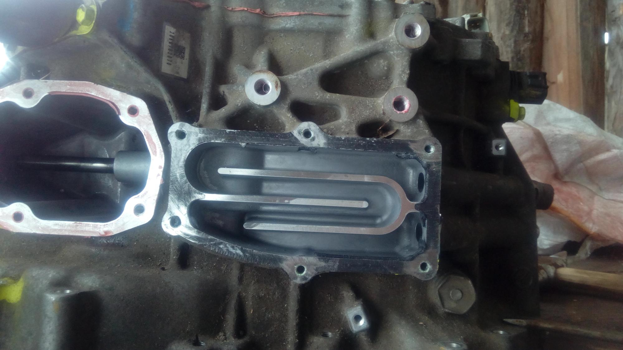

ширину не скажите? охлаждение есть принудительное?
Электромот 5000 вт. "Оранжевая бестия"
IvanM
[user]СергейНикула[/user], двигатель из корпуса не вынимал, не знаю. Но двигатель очень широкий, раза в полтора шире чем от Приуса 3
IvanM
[user]СергейНикула[/user], сам электродвигатель охлаждается маслом изнутри, часть корпуса охлаждается антифризом

[user]СергейНикула[/user], какой из моторов? все крутил, считал KV
Mex
Цитата: luckydevil от 09 Дек. 2017 в 20:19
Тем временем взял на опыты большой электромотор от 2 Приуса. KV огорчил, намерил около 8,25.
где-то у вас ошибка в измерениях. правильно крутить его контроллером в безсенсорном режиме. либо раскручивать его механически и через 3-х фазный диодный мост снимать показания
IvanM
[user]Mex[/user], именно безсенсорным контроллером и крутил, чем же еще. 330 оборотов от 40В.
