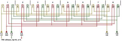

А две звезды было как выполнено? Это очень важно.
По типу 24 паза на одну через один и в соседних пазах вторая звезда на свои 24
Или по типу одна звезда на 48 пазов и вторая прям там же и паз в паз виток в виток
И соединены они были параллельно меж собой или как?

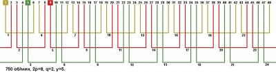

Центры звёзд можно соединять. Вот пример заводской намотки для 12N14P, две звезды:

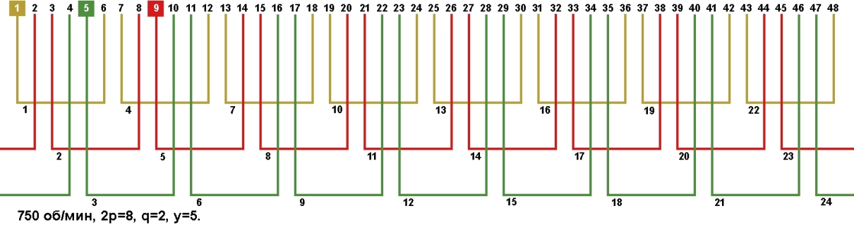

Если соблюдать полную симметрию, то две звезды для 48N8P надо мотать так(показал для одной фазы):

Если намотали ДВА витка по схеме 48:8 ОДНУ однослойную звезду то вы на своём напряжении выше 5000 и не получите. ПротивоЭДС велика и равняется с вашей батареей уже на этих оборотах.
Раз было ВОСЕМЬ витков но ДВЕ пармллельные звезды, то и схема намотки была 24:8 умноженная на 2. Следовательно два витка надо делать по той же схеме либо если мотать ОДНУ звезду 48:8 то один виток но с полным заполнением пазов сечением (большой кучей параллелей)
