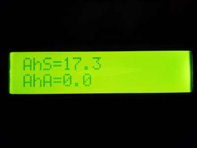

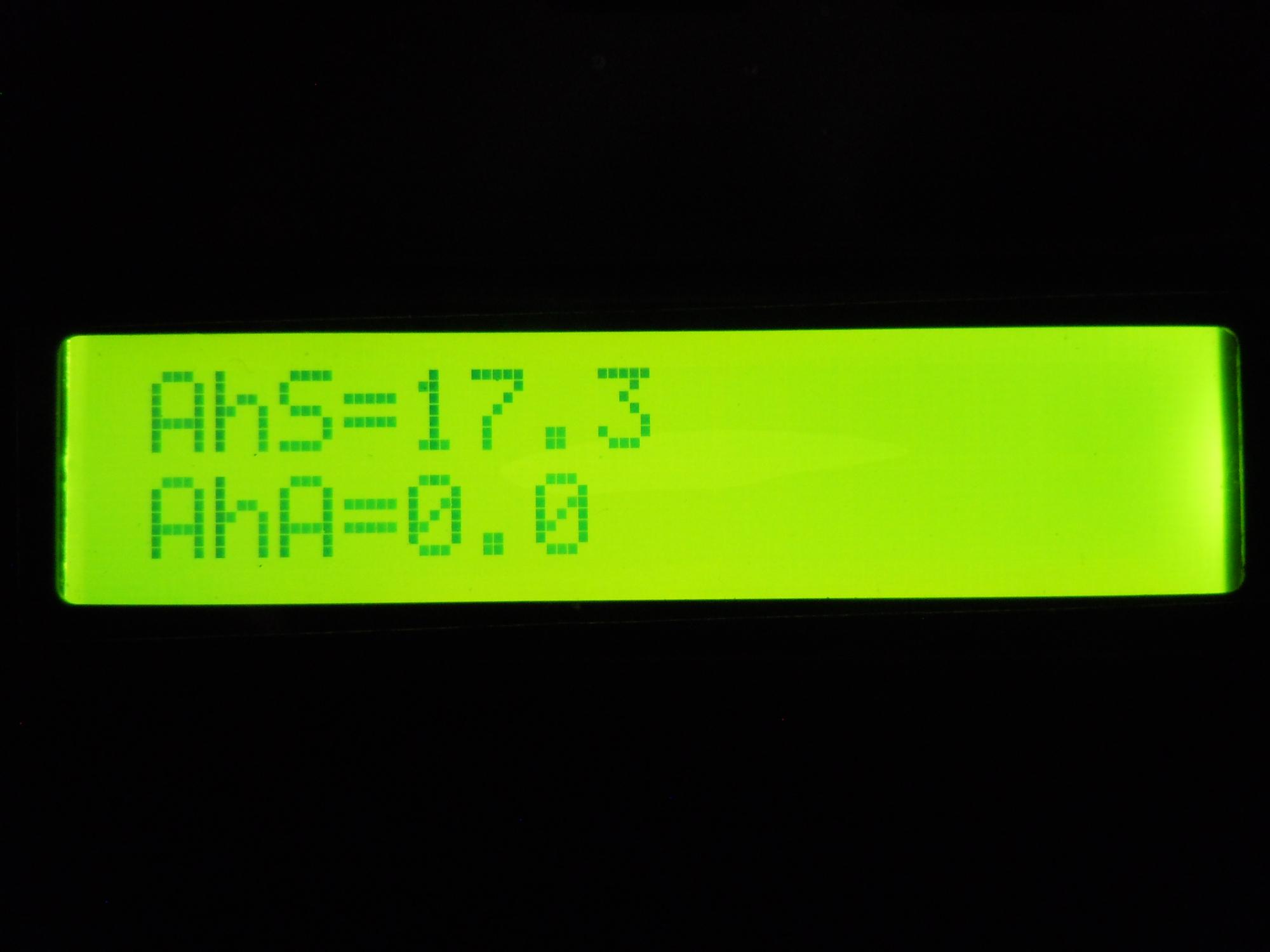

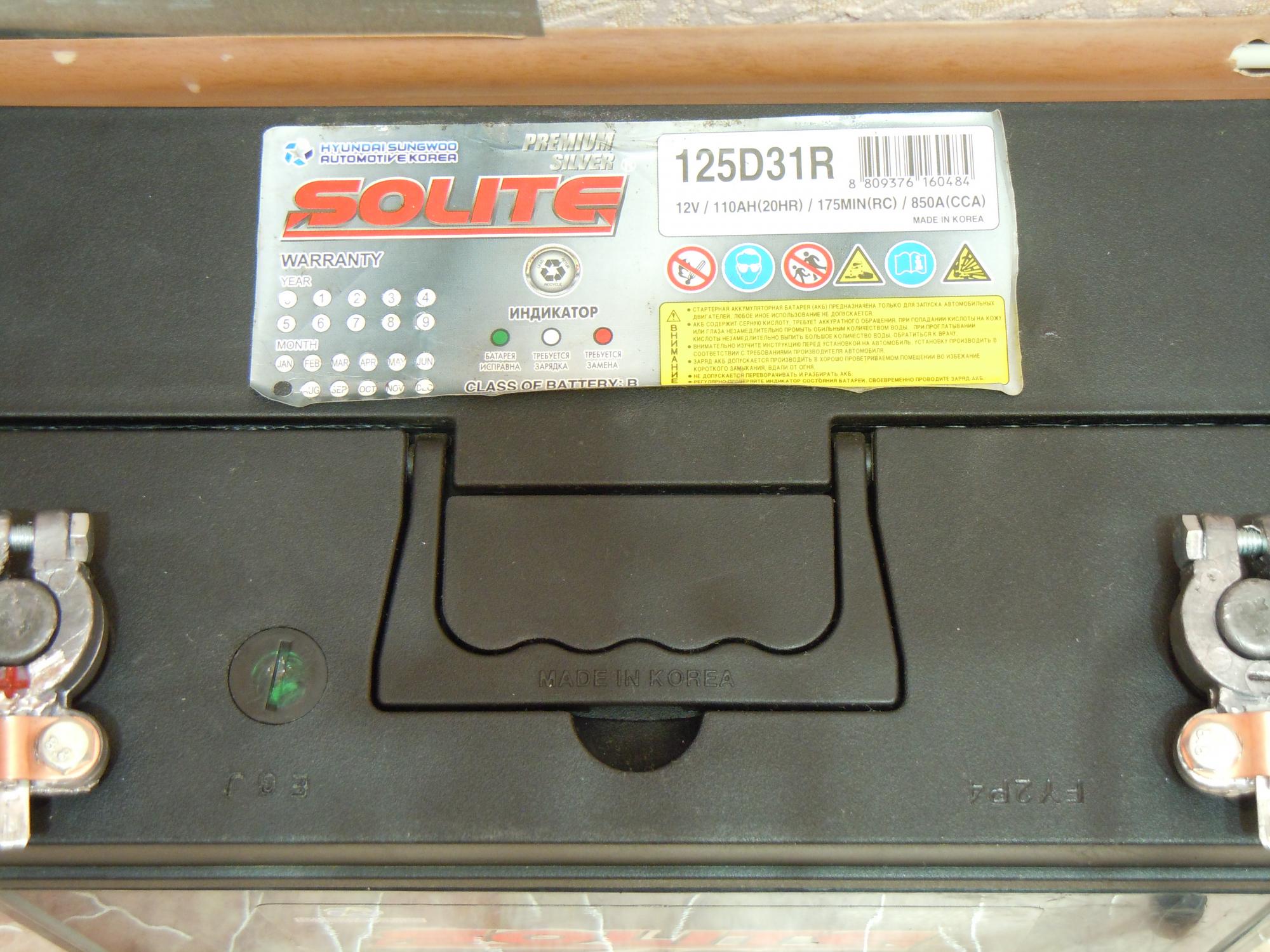

Решил АКБ поставить на хранение, но перед этим дал потрудиться ЗУСу...
Клиент..
Трудился ЗУС  56 часов в общей сложности, "залил" в АКБ...

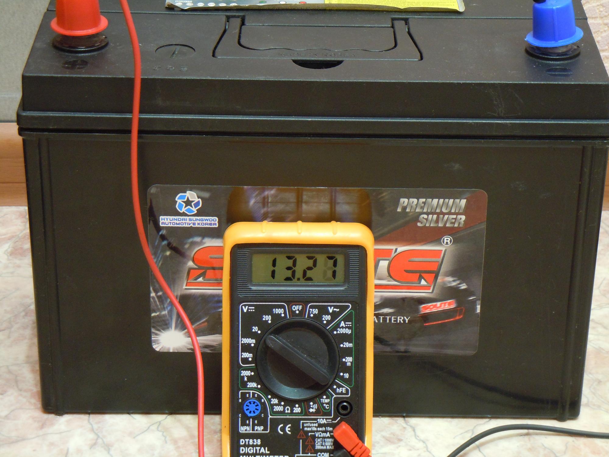

НРЦ после 14 часов отдыха АКБ...

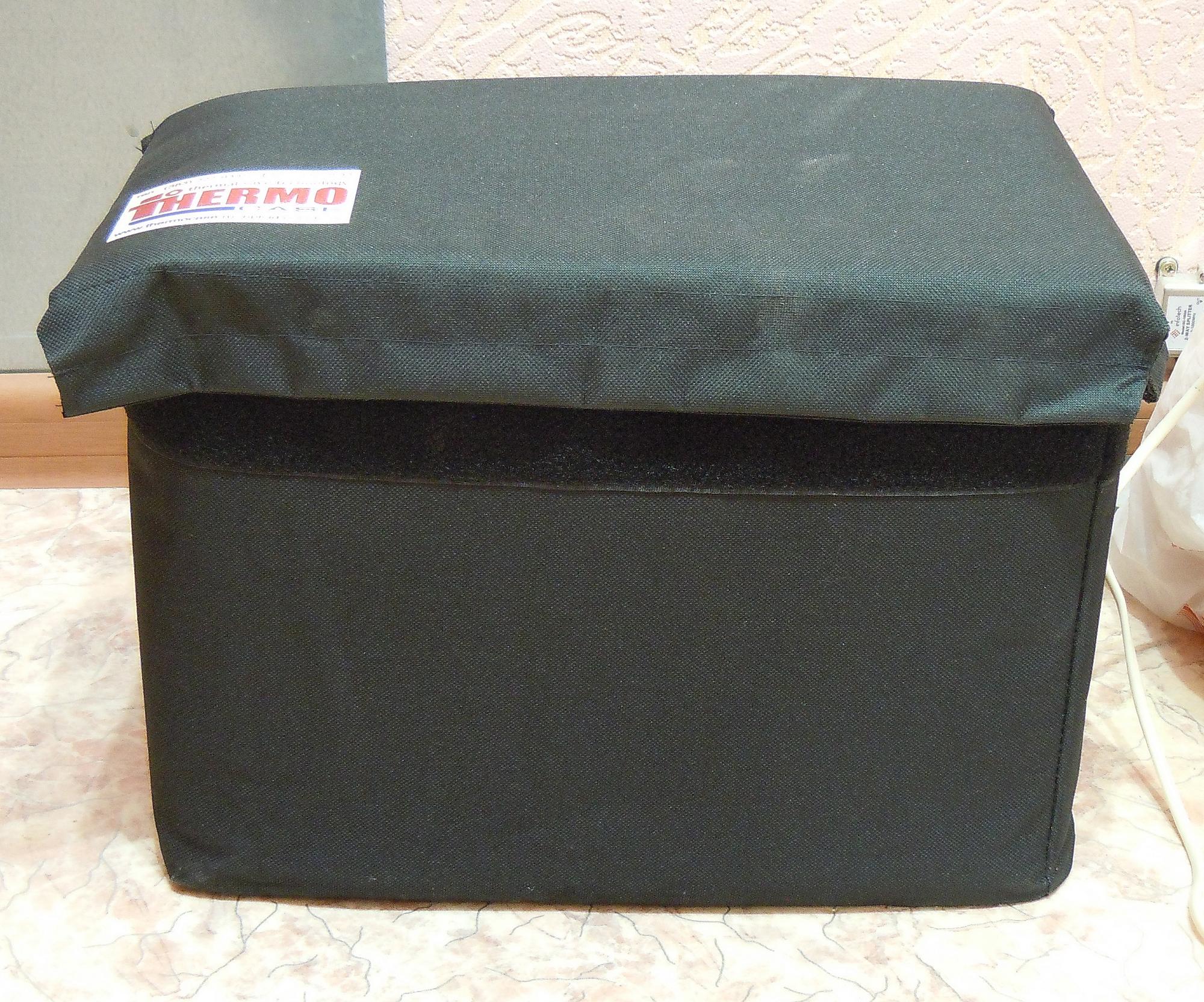

Упаковал АКБ в кейс и на лоджию (в режим ожидания месяца на 2)...
Вопрос...надо ли будет перед тем как ставить на авто , немножко погонять ее? :bw:

Немножко погонять акб никогда не помешает.

[user]Yury[/user], я не хочу остужать ваши надежды, но не всё выльется, что залито в добивке. Если затолкали за 3-е суток 10Ач, то дай бог дополнительную треть вытянуть назад. Но. Процесс очистки от сульфатов труден, но плодотворен. Наступит момент, когда будет причина уже только в состоянии пластин (дисбалансе, старении). Так что потом не требуйте вернуть при КТЦ ВСЁ. Уже были такие "сторонники", теперь и врагов не нужно. 6_6 Я предупредил. Без фанатизма.

Спасибо за ваш комментарий..  :exactly: просто люблю делать все правильно (учитывая сейчас реальную стоимость АКБ в России). Ничего  вечного не бывает, но почему бы не сделать так, как рекомендуют да и еще при помощи такого девайса как ЗУС (тем более АКБ типа "Са-Са") :-)

ОБЯЗАТЕЛЬНО перед тем как ставить в машину погонять в STD режиме до полного заряда.
( полный заряд это пару сек подача тока и пауза до 30сек, обычно это у вас будет часа три... )

Этот совет:
относится к любым ХИТ, и особенно к свинцовым!
Скажу что после заряда с добивкой пару суток, и оставлением "в сарае"(на полке в гараже) при + температурах, АКБ после моих ЗУ демонстируют меньшее падение НРЦ, по сравнению с заряженными классикой.
Но это не значит что "по весне сразу в машину" - сначала подзарядить!

Я понял...тогда по прошествии определенного времени, перед тем как ставить на подзарядку и затем на авто, обязательно замерю НРЦ и отпишусь в данной теме! :exactly:
