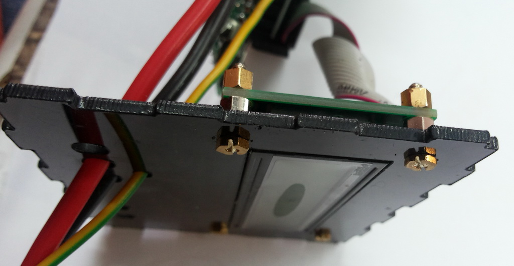

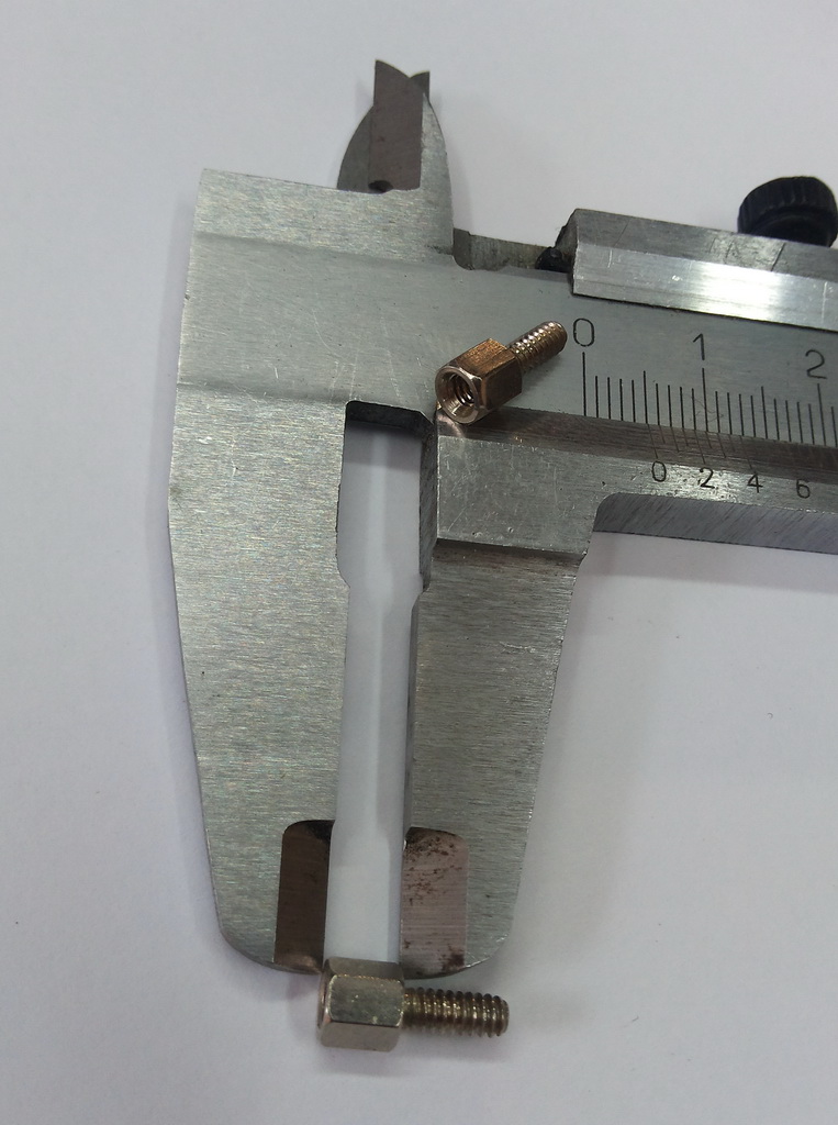

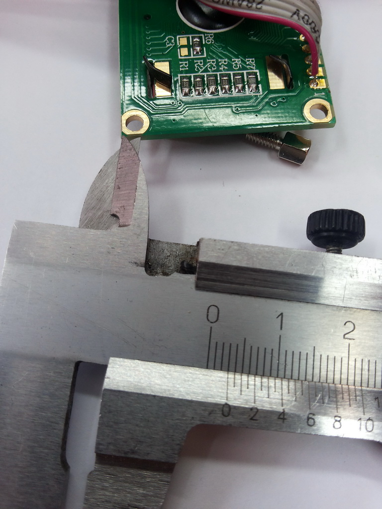

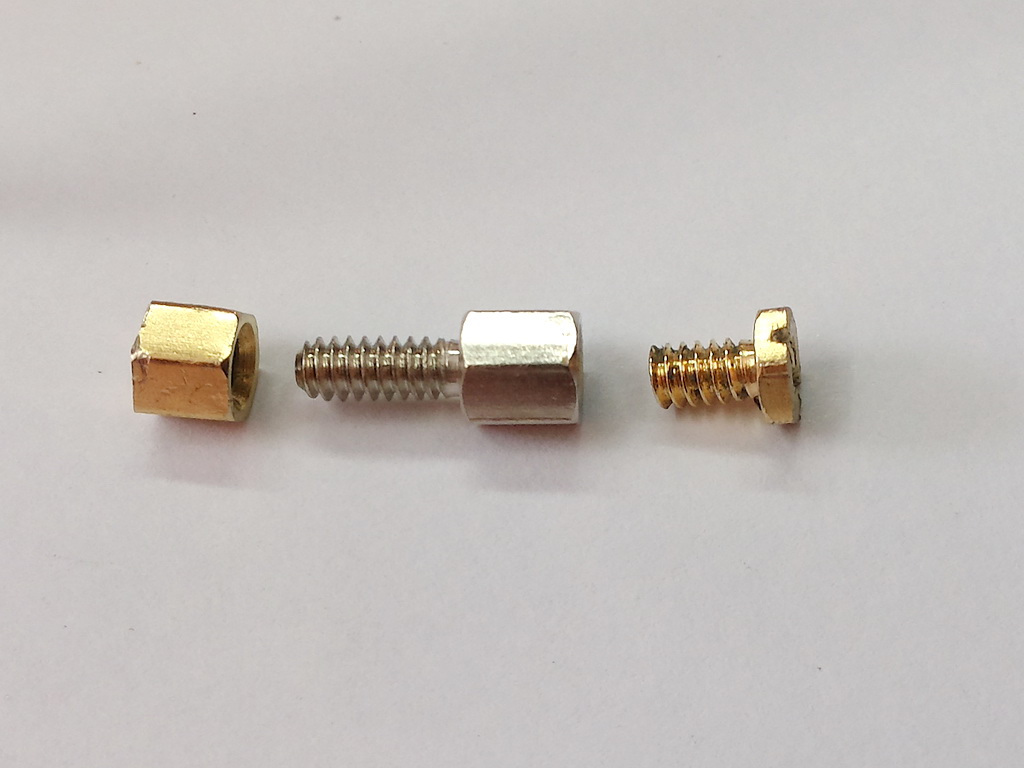

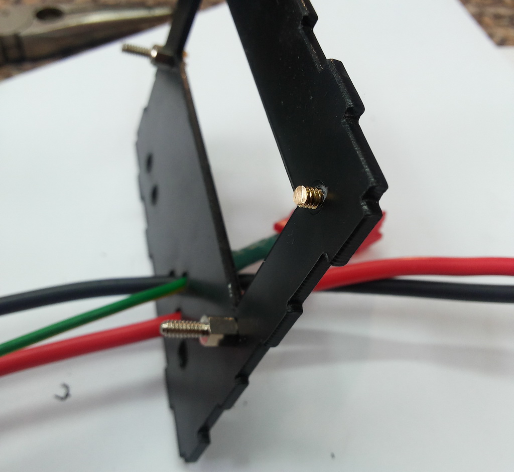

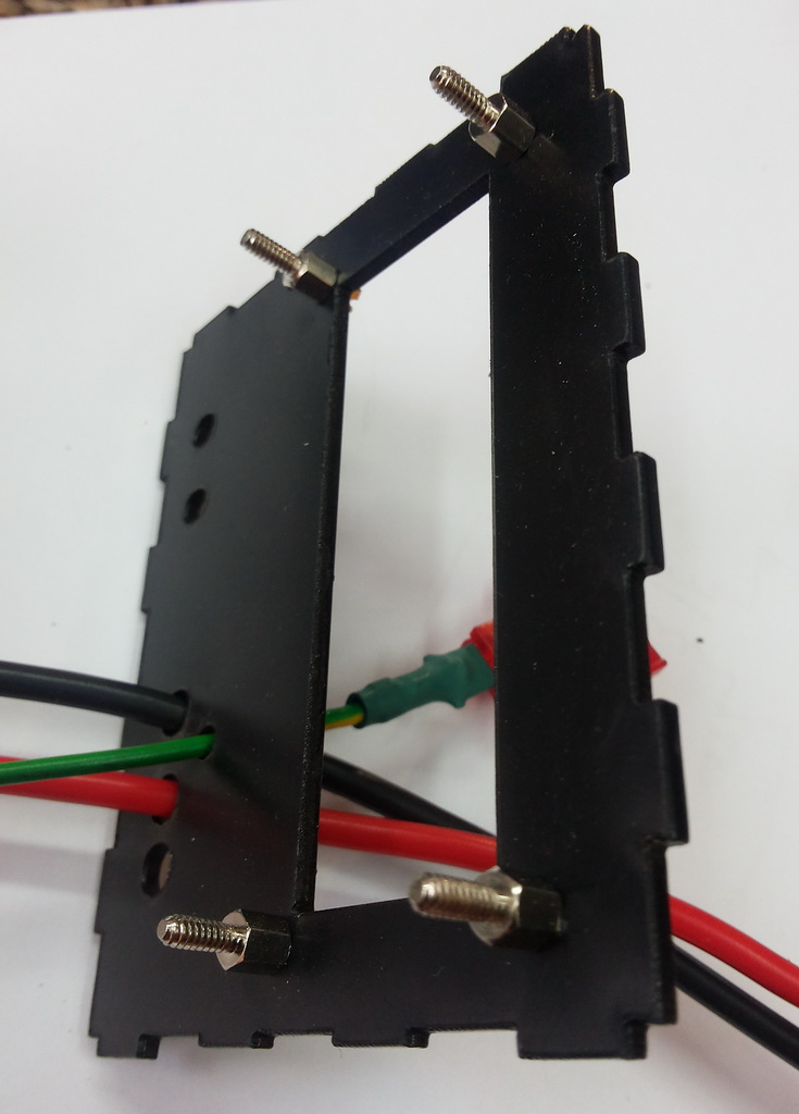

AlexAi

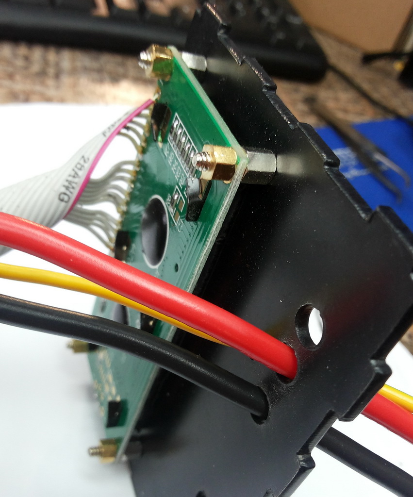

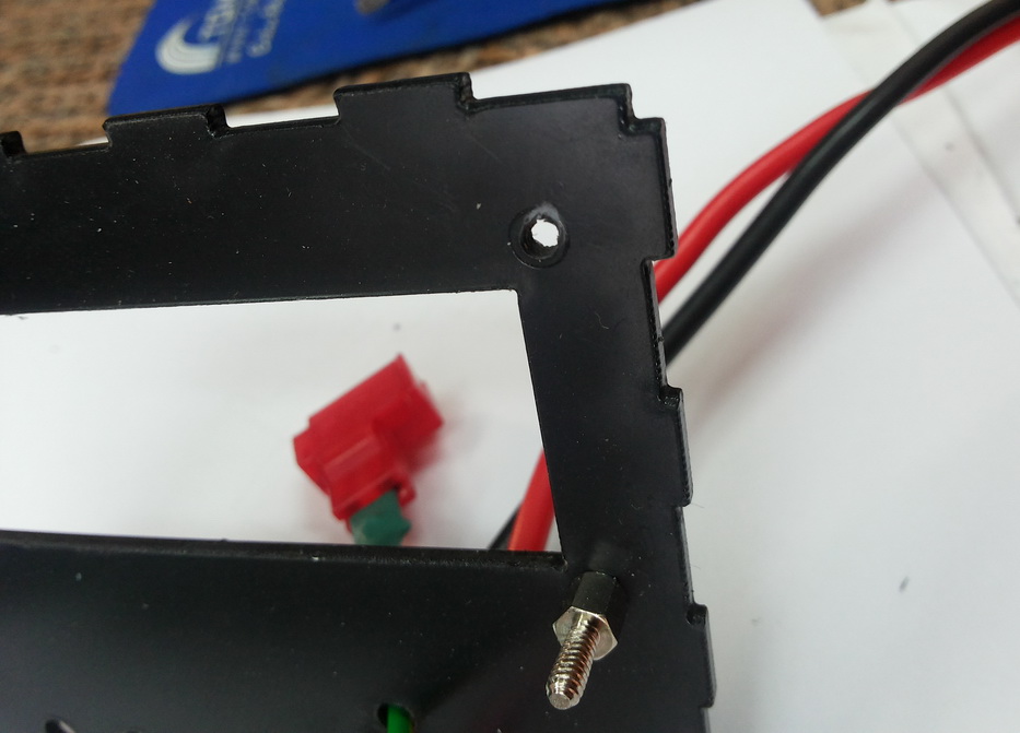

По просьбам некоторых форумчан дублирую свой пост о креплении дисплея.
Дисплей закреплен на стойках от "материнских" плат компьютера.
Выглядит это так.
Высота стойки 5мм. Это как раз "та самая" высота, при которой дисплей стоит вровень с лицевой панелью.
Диаметр крепёжных отверстий дисплея 3мм.
Самое главное это точно разметить панель для сверления крепёжных отверстий. Так чтобы после монтажа стоек дисплей без усилий на них садился. Диаметр отверстия в лицевой панели будет чуть больше диаметра винта который используется для крепления стойки.
Nikola100+, KS18XL, inmo v8.
ИС-Х
На том ЗУСе, что я видел, крепление дисплюя и так нормальное, не понимаю зачем лишние телодвижения.
Некоторые люди боятся клея.
andrejea2
На моем дисплей вывалился сам, приклеил термоклеем.
