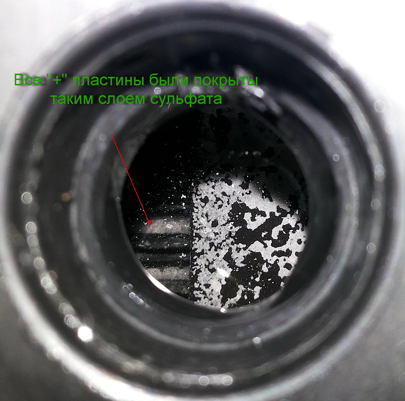

Есть АКБ а-мега 74ah (4 года), сперва стояла сутки на зарядке, сделал КТЦ до 11,5v, нагрузка была 1,5А потом зарядил с добивкой 2 суток, отстоялась сутки сделал еще КТЦ, но нагрузкой 6,5А отдал АКБ 21ah и влил 29ah. Заряжал я программой "v4 STANDART(STD)" 12v 60ah, КТЦ делал программой "-1R- Ur=11v +STD" 12v 60ah.
Как убрать сульфатацию?
Эти маневры ни к чему не привели, может, чуть-чуть меньше стало и все.
Что я делаю не так?
Спасибо
AlexAi
#1851
Цитата: iGoodwin от 03 Апр. 2016 в 14:46
Всем доброго дня.
Есть АКБ а-мега 74ah (4 года).......
А-мега - это гибрид!!! А с гибридом нужно обращаться как с кальцием. Т.е ктц строго по показаниям до 12В (ЗУСом). Просто так для интереса ктц не делать!
Я понял, что вы боролись именно с сульфатацией. Сульфатация образуется от хронического недозаряда. Часть емкости на гибриде как и на кальции после хронических разрядов вы не вернёте.
Лично мне сульфатацию удавалось побороть только путём длительной добивки. На последнем кальциевом аккуме у которого пластины были покрыты сульфатной штукатуркой большой толщины этот процесс (добивка) занял порядка недели. После этого пластины сверху очистились порядка 70-80% (до этого слой был сплошной и толстый).
Было так до добивки.
После длительной добивки положительные пластины стали чёрными с небольшими "островками" сульфата. Очистились, как и писал на 70-80%. Фото не сделал. Аккум был не мой, человек срочно забрал. В следующий раз буду предусмотрительнее.  :-)

Да гибрид. Автомобиль хоть и не такси а режим как у такси.
Все понял, сейчас поставлю на неделю на добивку.
А как выставить лучше "v4 STANDART(STD)" 12 вольт и сколько Ah ставить если на неделю?
AlexAi
[user]iGoodwin[/user], Я ставлю по, или близко "этикеточной емкости" батареи. В Вашем случае это будет 70Ач. Зус всё равно не закипятит аккумулятор.
