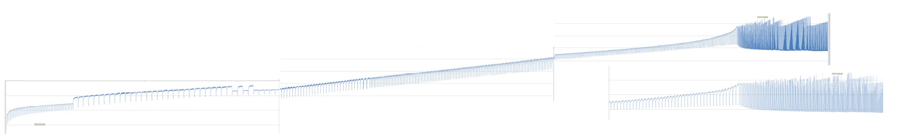

WoW
Цитата: ZYXELs от 16 Март 2016 в 22:50
Обнаружил интересный режим работы ЗУС.
Идёт добивка, с напряжением в паузе 13,3В, паузы секунд по 20. Несколько часов.
И тут слышу паузы изменились, стали короткие - до 5 секунд. Похожу смотрю нижняя граница напряжения в паузе стала расти, доросла до 13,7В. Затем Test Akkum и повторяется цикл с короткими паузами, только напряжение в паузе снова снизилось до 13,3В и постепенно доползло до 13,7В.
Снова Test Akkum и возвратились паузы до 20 секунд и напряжение до 13,3 В в паузе.
Похоже на поведение ЗУС в правой части графика:
Эта картинка была сделана из данных темы https://electrotransport.ru/index.php?action=profile;u=21030;area=showposts;start=144
ZYXELs
Крайне неразборчиво.
Из того что разглядел, на графике ступенчато изменяется верхняя граница напряжения, а нижняя в целом постоянна. А у меня ступенчато изменялась нижняя граница напряжения.
Тот ftp что в теме не работает, выложите файл ещё раз.
Хотя по сути, вид этой пилы ничего не меняет.
Сделать аналог пилы то можно, но вопрос в том что даже для другого АКБ с такой же наклейкой, эта пила уже будет другой.
... в целом, как мне кажется, я уловил основную идею алгоритма Сороки B-)
Подозреваю, что на этой ветке не я один такой, Сорока не в счёт ;-)
Если моё допущение верно, то как же это просто и гениально, и тут хочется нецензурно выругаться!
Реинжинирингом заниматься не собираюсь. Но не хотелось бы чтобы лет через 50 этот алгоритм стал "старым и забытым знанием"))
