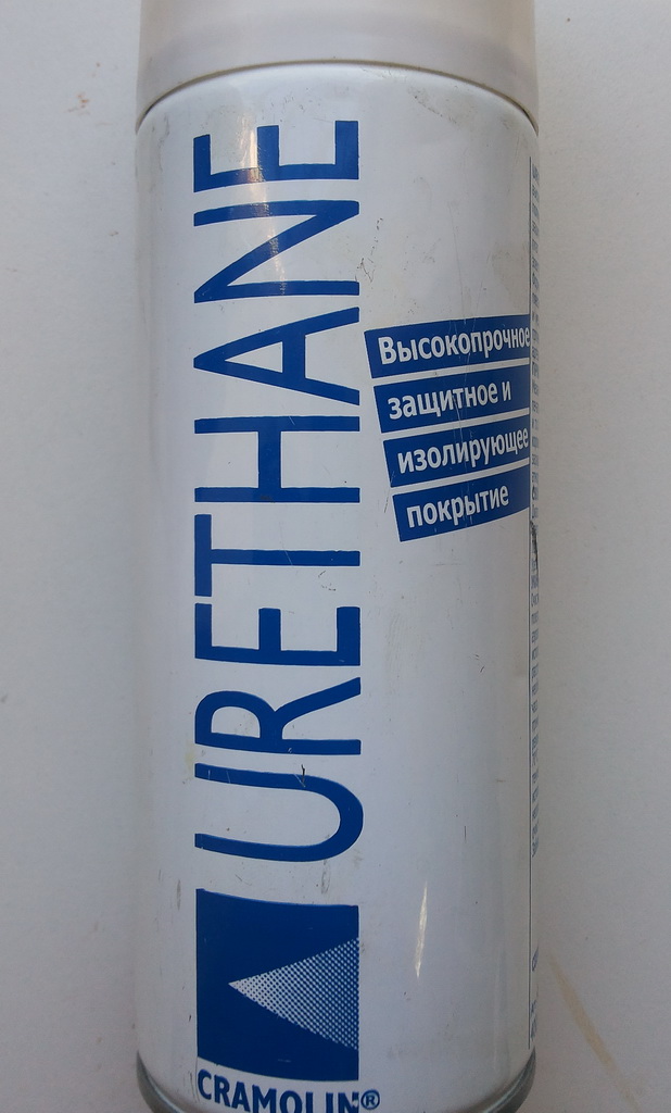

Доброго дня. Так как "лучшее-враг хорошего" хочу покрыть плату зу лаком. Автор не против?
Nikola100+, KS18XL, inmo v8.
Alex_Soroka
меру надо знать во всем.
лак не должен срывать элементы с дорожек  :hello:
был случай - PLASTIC 71 по-моему применяли, толстый слой посрывал СМД элементы после засыхания.
Так что думайте - просто тонкий слой и высушить хорошо - это нормально.
Два слоя?
высушить один слой хорошенько, прогреть, хоть от лампы накаливания, а только потом второй слой.
Много лака сразу, и если лак не гибкий(похожий на резину) - получите проблему при высыхании - усушку и уменьшение размеров.
