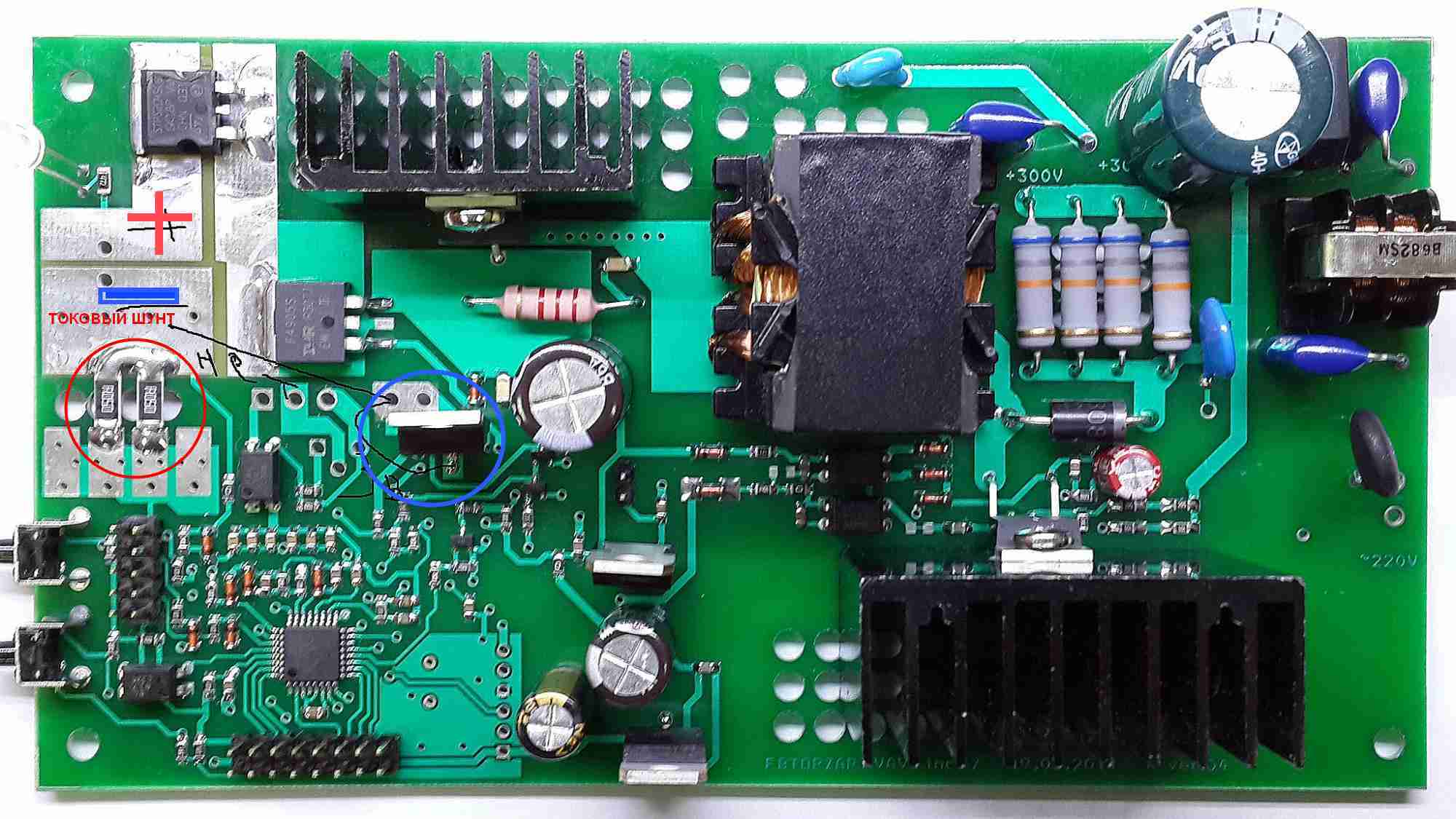

Цитата: ihor от 17 Дек. 2016 в 23:18.. Разрядный транзистор похоже накрылся. Надо выпаять и опять включить.
Похоже на то, хотя приходилось ремонтировать подгоревшие шунты..  правда, чтобы они сажали на 4Вольта..   %-)
Красным кржочком - токовые шунты (две штуки)
Синим кружочком - разрядный транзистор.
ihor
[user]UriBas[/user], Я сжег...Поставил 4 по 0.1 Ом.
ihor
[user]ali[/user], Если у Вас два стоят, то тот что отметил [user]UriBas[/user], разрядный. Просто выкусите если паять не умеете и так будет всё работать кроме разрядных функций.
Если два стоят, то тот что слева от отмеченного можно применить(перепаять). Он там лишний, вернее для доп функций какие Вы не будете  использовать.

Сколько  ом токовые  шунты должны показать  каждый  по отдельности ? если они норм  И Как Разрядный транзистор можно проверить ?? на работоспособность до выпайки его ))) ТО ЕСТЬ  ИЗЗА  транзистора идет просадка на 4 v  в   паузе и тесте так ? Но каким образом если не затруднит растолкуйте, он ведь для разряда нужен  ? или я ... .    Паять умею )). если чего то  аккуратно сменю. осталось найти нужный новый,   СПАСИБО!

[user]ali[/user], На них написано!
Пинцетом закоротите резистор(можно рядом с ним или еще лучше впаяйте отрезок проволочки 10мм,любой) для проверки пойдет.
Включите ЗУ. Если опять 8в, то транзистор надо проверять.
Сорокинские платы с металлизацией, выпаивать надо реально уметь! Проще выкусывать и огрызки выпаивать. У Вас два или транзистора в ряд?

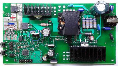

у меня как на фото транзисторы расположены т.е один   Я запутался сори -- "закоротите резистор"-это где ?? )) т.е. который красным кружком обведён так ??    --если опять 8в, то транзистор надо проверять ----в смысле менять?? или проверить?? то  как?? сори запутался.
ihor
[user]ali[/user], Тестр должен показывать короткое. 0000  или около того.
Если показывает бесконечность то резисторы перегорели, их закорачивание во время работы ЗУ должно восстановить  нормальную работу. Но лучше доверьте кому более знающему...

Спосибо! проверил тестером их 27.04к сопротивление, пинцетом  один закоротил зарядка показывала  13.3 т.е заряд акума по тестеру но был свист или треск это нормально?? ! выходит дело  в этих резисторах ? их под замену ? А  транзистор разрядный в норме ?

ЗУС при работе, по этим резисторам выставляет зарядный ток.. когда Вы их закоротили пинцетом, общее сопротивление на шунтах упало, а значит и падение напряжение на них...    в свою очередь, это дает ошибку в измерении и ЗУС изо всех сил старается компенсировать ток и выжимает из БП всю мощу, поэтому трещит, свистит.. долго держать пинцет опасно, можно спалить все..  !!!
Кроме того я бы не сказал, что причина обнаружена..  такое поведение было бы и на исправном ЗУСе.   Можно аккуратно выпаять разрядный транзистор и посмотреть.  Если и дальше в паузе будет 8В а на приборе 12В (выше) то наверняка дело не в транзисторе.
Далее нужно обратить внимание на токовые шунты..   Для этого я бы померил на них падение напряжение, для этого не обязательно включать ЗУС, а наоборот выключить, но подключить клеммы к АКБ.. далее померить напр на плюсе и минусе (фото платы), а потом отрицательный щуп тестера поставить за шунтами и тоже померить - должны быть почти одни и те же показания.  Если есть падение выше одного вольта - шунты пригорели, надо заменить.
[user]ali[/user]  Вы измерили сопротивление шунтов и прибор показал  27.04к ?..  странно, как тогда вообще ЗУС бы работал? Возможно при подачи напряжения шунты пробивало..  В общем ройте" в сторону шунтов!  Хорошенько проверьте их.

с выпайкай транзистора решил  обождать, сразу перешел ко второй рекомендации  про шунты  на плюсе и минусе показало 13.2  за шунтами 8.7 как на жкаишке во время паузы , ПОТОМ решил добавить третий провод ради итереса  жолто зелёный на минус акума ,  за шунтами показало 13.2. зарядка  всегда отключена от сети 220. может такое быть что в двух местах проблема ??? или ??? сделал еще один замер шунтов  но при работающей зарядке при паузе ноль при имульсах чегото  скачет  )) поменял местами щупы картина несколько изменилась  при импульсах по нулям при паузе чего-то в  омах показывает   вообщем танцы с бубном  но может  это спецам чего- то говорит  где собака порылась ??

Цитата: ali от 18 Дек. 2016 в 02:00..  про шунты  на плюсе и минусе показало 13.2  за шунтами 8.7 как на жкаишке во время паузы ..
Ясно дело,  дело в шунтах..  вопрос только - может просто, под воздействием температуры, отошла пайка..   значит нужно пропаять резисторы в местах соединения, если не помогло - менять резисторы!  Резисторы, если их четыре то каждый по 0,1 Ом, если два то по 0,05 Ом..  Желательно  поставить (если есть возможность) помощнее.

[user]ali[/user], Транзистор пока оставьте в покое.
Сгорел шунт 100%.   При выходе из строя малоомных смд резисторов, образуются паразитные связи по золе(месте перегорания) и именно в килоомах . При выпаивании скорее всего разлетятся. В магазине продают в этом размере(возьмите с собой чтобы показать) по 10шт за долар.
Нихром не годится. Пинцет только для проверки. Временно можно впаять скобу из меди  20-30мм длиной и диаметром 2мм. Погрешность будет в показаниях , но заряжать будет.

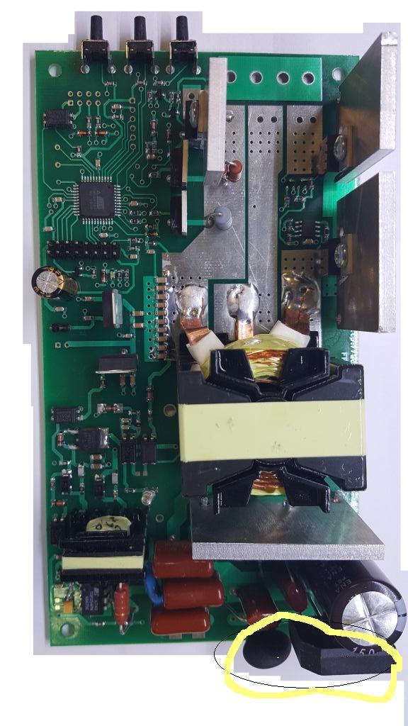

это фотография какого устройства, версия 4 или 5?
Судя по медной шине выходящей из трансформатора-это версия 5!
