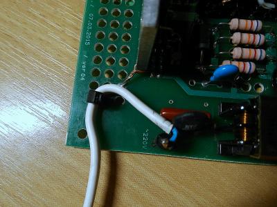

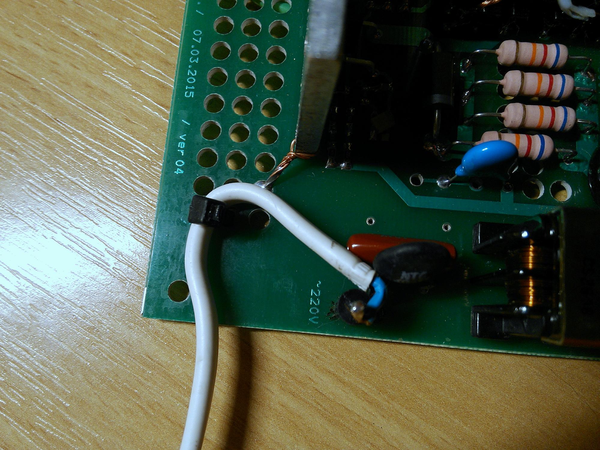

Добрый день!
Сегодня бахнул шнур питания ЗУС(4). Разобрал, запаял, прижал хомутом. Цена вопроса - 15 копеек.
Думаю, так будет надёжней.

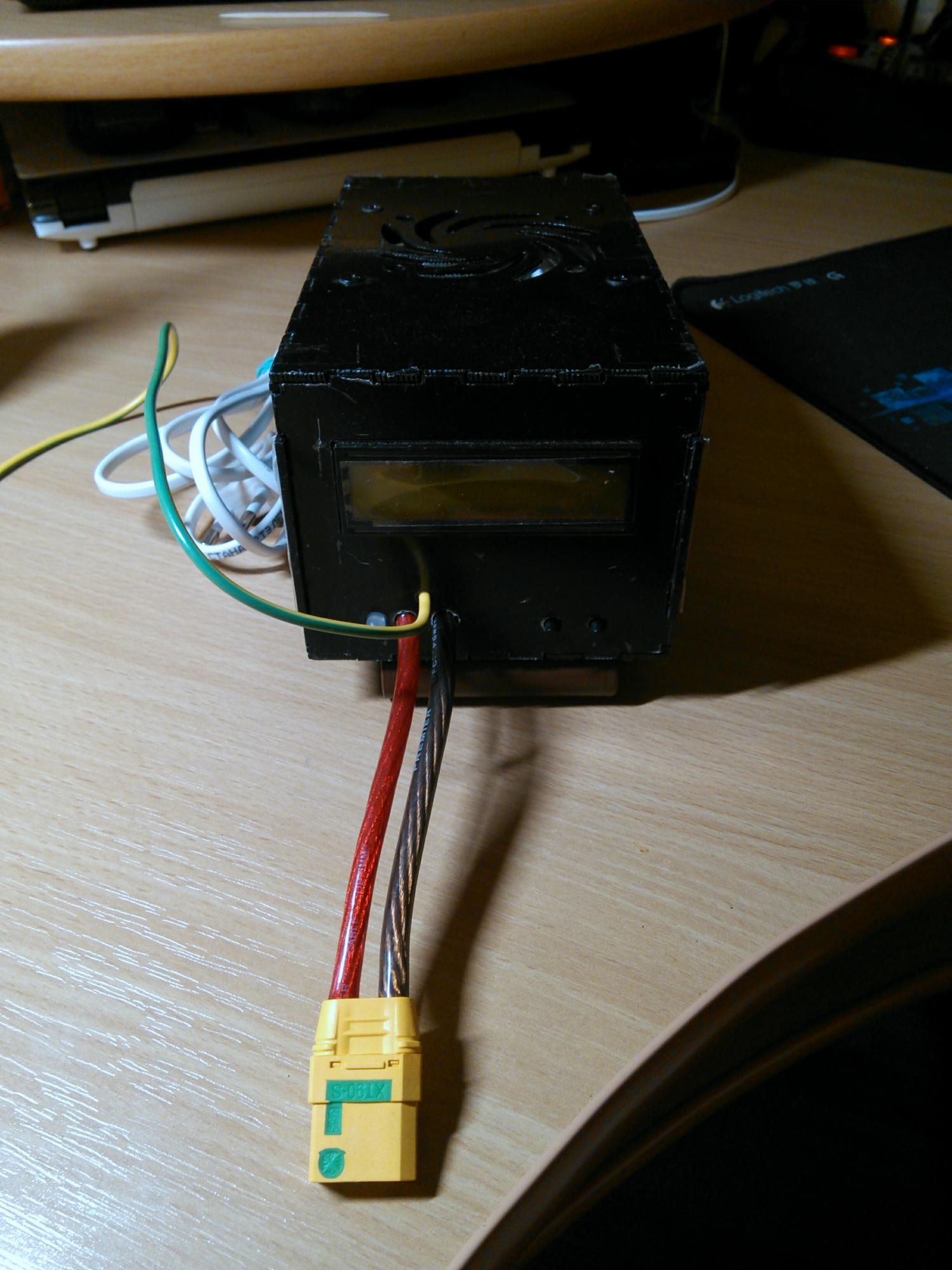

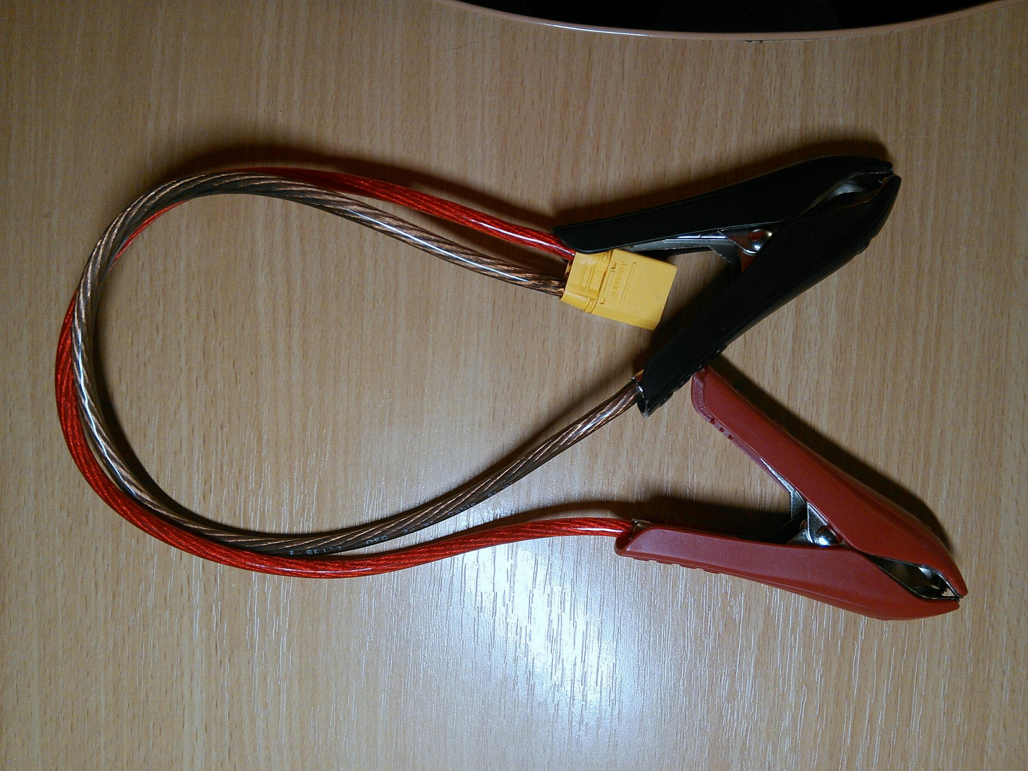

Тоже для удобства переделал
еще в машину повесил, прикрутил прямо на клеммы для удобства подзарядки АКБ
Так же сделал
