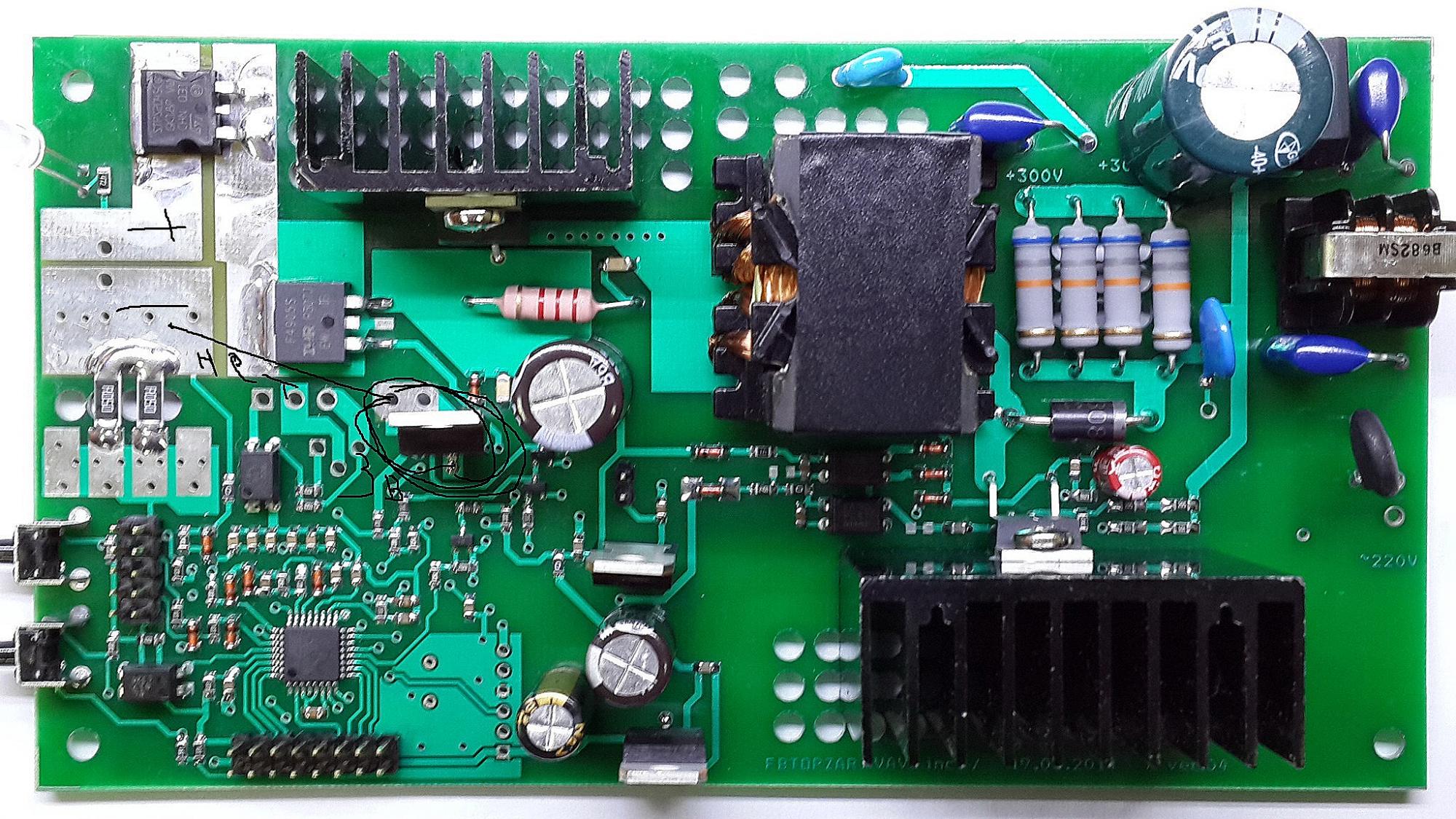

а какие посоветуйте впаять  те что стояли R050 такие-же  или другие? што в магазине сказать  какие надежнее точнее будут ????
[user]UriBas[/user]    Спасибо! их там два как на фото ----"если два то по 0,05 Ом  Желательно  поставить (если есть возможность) по мощнее"----. насколько по мощнее  может маркировку подскажите ?

Лучше ставьте 4шт в параллель по 0,1ом, это стандартный номинал, их легче достать и их общая мощность возрастет, а температура упадет.
Ну и типоразмер побольше.
Если заряжать могучие АКБ  током до 15А (для ТОР4), а общее сопротивление шунта 0,025ом, то их общая мощность должна быть I*I*R= 5 Вт. На практике, если их 4 штуки будет по 1 Вт, то вполне достаточно

а показания не поменяются  ну или мало ли разводка на плате под два ????  место то там и под четыре есть. Это я как чайник спрашиваю. Если 4 надежнее то зачем производитель 2 всунул ?????
ИС-Х
То что купил подешевле, то и сунул, обычное дело. На показания не влияет, а надежность должна быть разумной.
Если два по 3 ватта, то вполне достаточно.
UriBas
Конечно самое лучшее, это четыре по 0,1 Ом и максимального типоразмера - 2512.  Но в продаже бывают и проволочные по 0,025 Ом довольно мощные, видел в Китае на Али такие продавали..  главное чтобы влезли по размеру.

По моему ЗУС не работает ниже 8,0В ..
ЗУ может показывать 8в если:
1) вы сожгли цепь разряда, и полевик в КЗ, нагружая выход ЗУ.
2) кроме сжигания цепи разряда вы умудрились сжечь шунтовые резисторы :( тогда токи показывает ЗУ при этом свыше 20А на ЖКИ...
3) шунтовые резисторы можно ставить четыре шт например, вот таких: http://www.chipdip.ru/product0/4301/

доброго времени суток посоветуйте пожалуйста разрядный   полевой транзистор вместо згоревшего  т.е его характеристики (аналоги )  а то сложно найти такой-Же по каким пораметрам подберать  спасибо
AlexAi
[user]ali[/user], сопротивлению канала в открытом состоянии, току, напряжению.

Цитата: ali от 20 Дек. 2016 в 08:17..посоветуйте пожалуйста разрядный   полевой транзистор вместо згоревшего  т.е его характеристики (аналоги )..
А  какой там транзистор стоит, какая маркировка?
Тот что выпаяли,  проверяли?
AlexAi
[user]UriBas[/user], IRLZ34N там стоит
