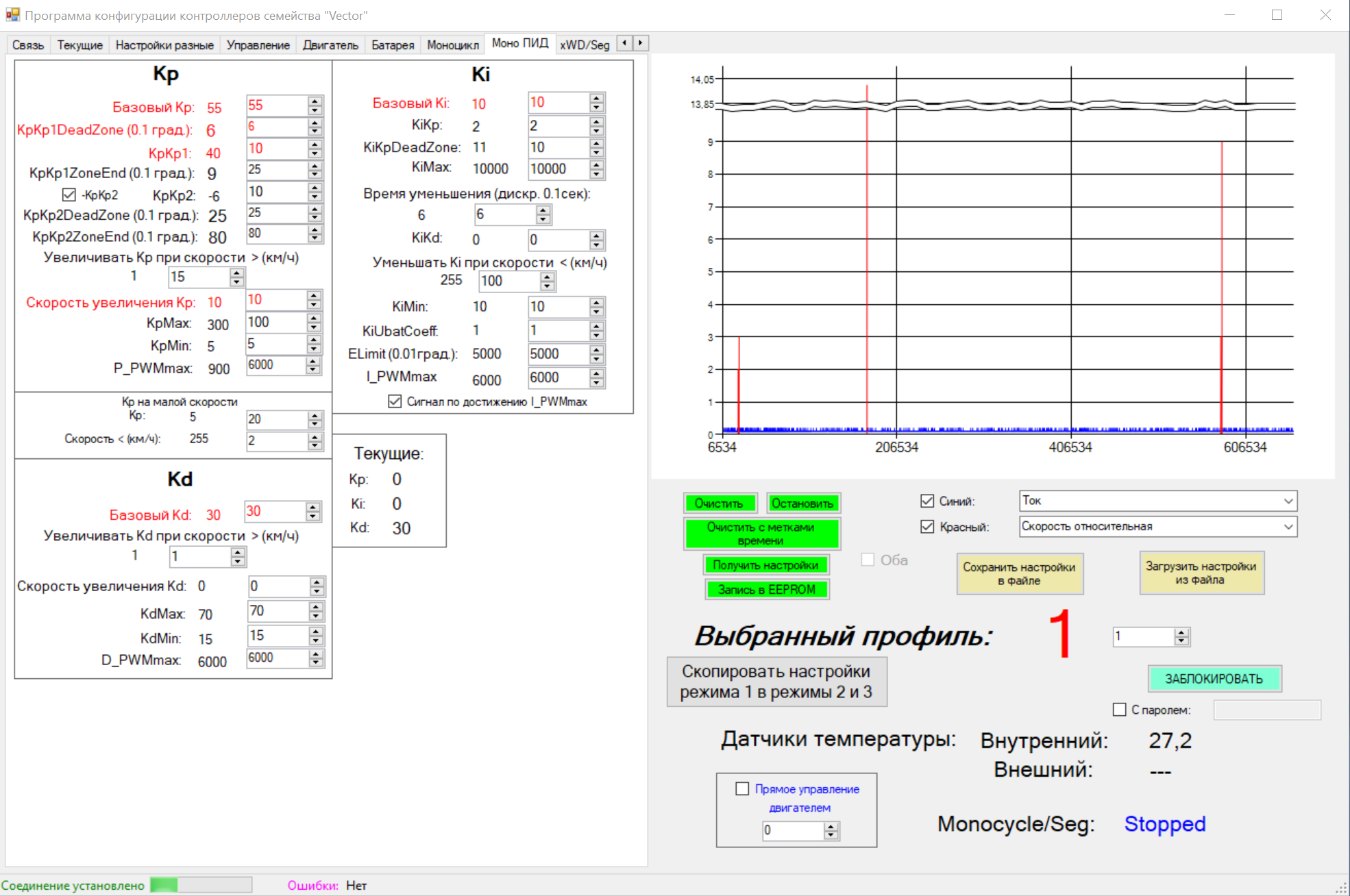

Есть вопрос по настройке, скутер cityCoco 1500w номинал, акб 67.7в, вектор s, не могу добиться безшумности как на Инфинионе 4. На перегазовке или сбросе газа треск/удары, на ускорении тихо, как только положение ручки газа не линейно сразу треск, потом задемфированность ручки газа, куда копать? нужна полная тишина синуса. Больше недели не могу понять что и куда настроить ещё. Либо в Москве/МО воспользуюсь помощью в настройке сего контроллера.

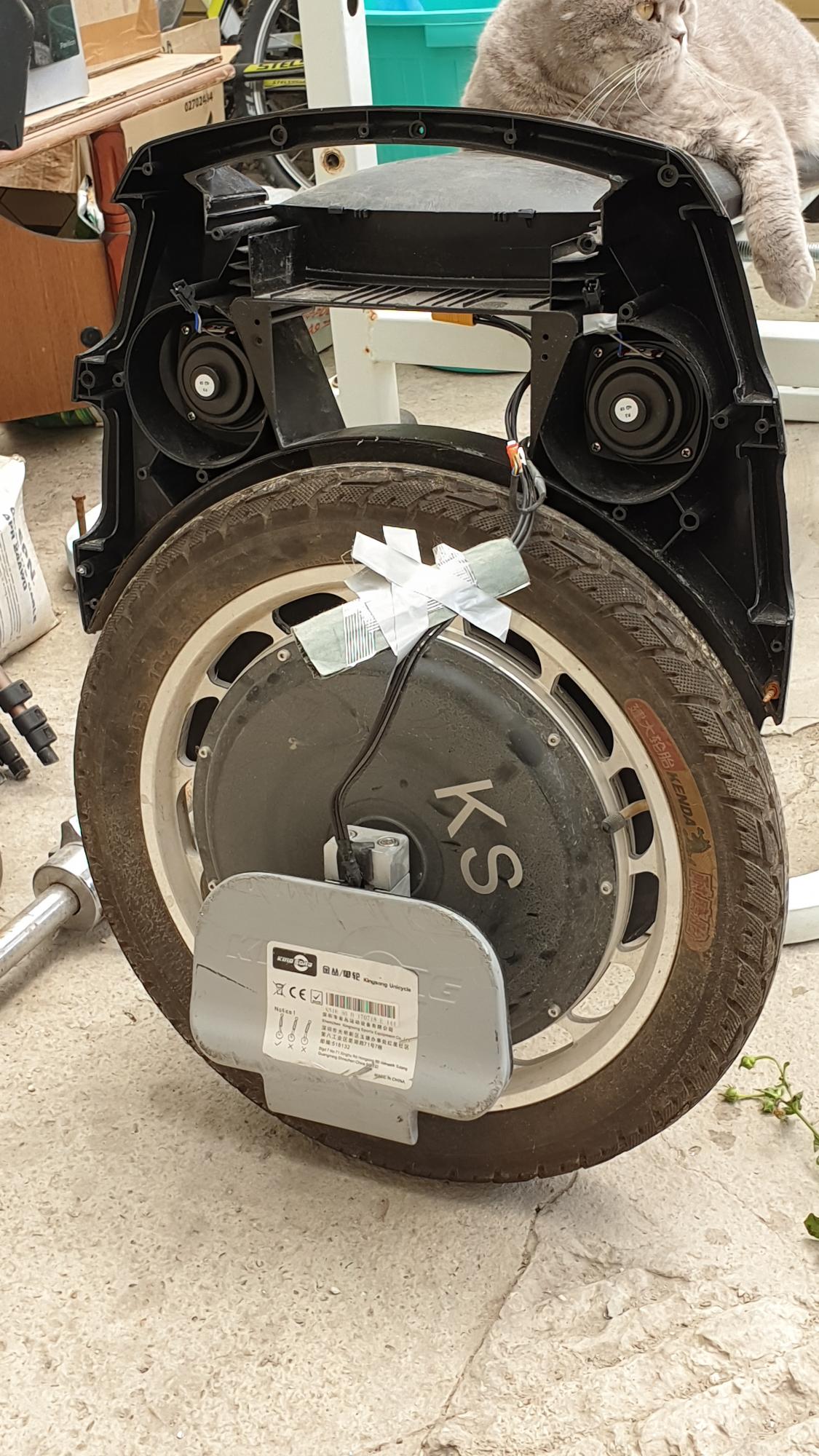

Печально очень,  у меня сегодня сгорел контроллер в моноколесе...
Очень надеялся что есть альтернатива китайской какашке...
Gotway Nikola

SkeptiK
[user]morzze[/user], мудился с той же херней, пока случайно не поменял тип управления на управление мощностью (а не моментом). Все сразу заработало.

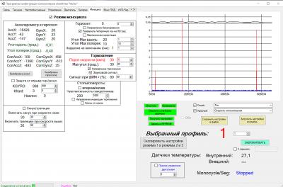

В результате выкупил контроллер у [user]morzze[/user],  мотор подключил, крутится, но не работает режим моноцикла.

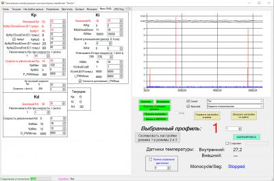

Вроде по инструкции все делаю, но при включении галочки ничего не происходит. Мотор пока закреплен на стенде, в колесо не собирал.
Что не так?
Добавлено 29 Июнь 2020 в 17:20
И таки да, 3 часа потратил на прошивку контроллера, ну почему нельзя было в инструкции прямо написать что для прошивки надо ручку тормоза нажать при включении...
Gotway Nikola
xanypuk
Отвечу сам...
Подключился к телефону при включеной с компьютера галке "режим моноцикла" и все волшебным образом заработало...
Т.е. что это было - ну наверное создатель его знает  ;-)
Начинаю процесс инсталяции в колесо.
