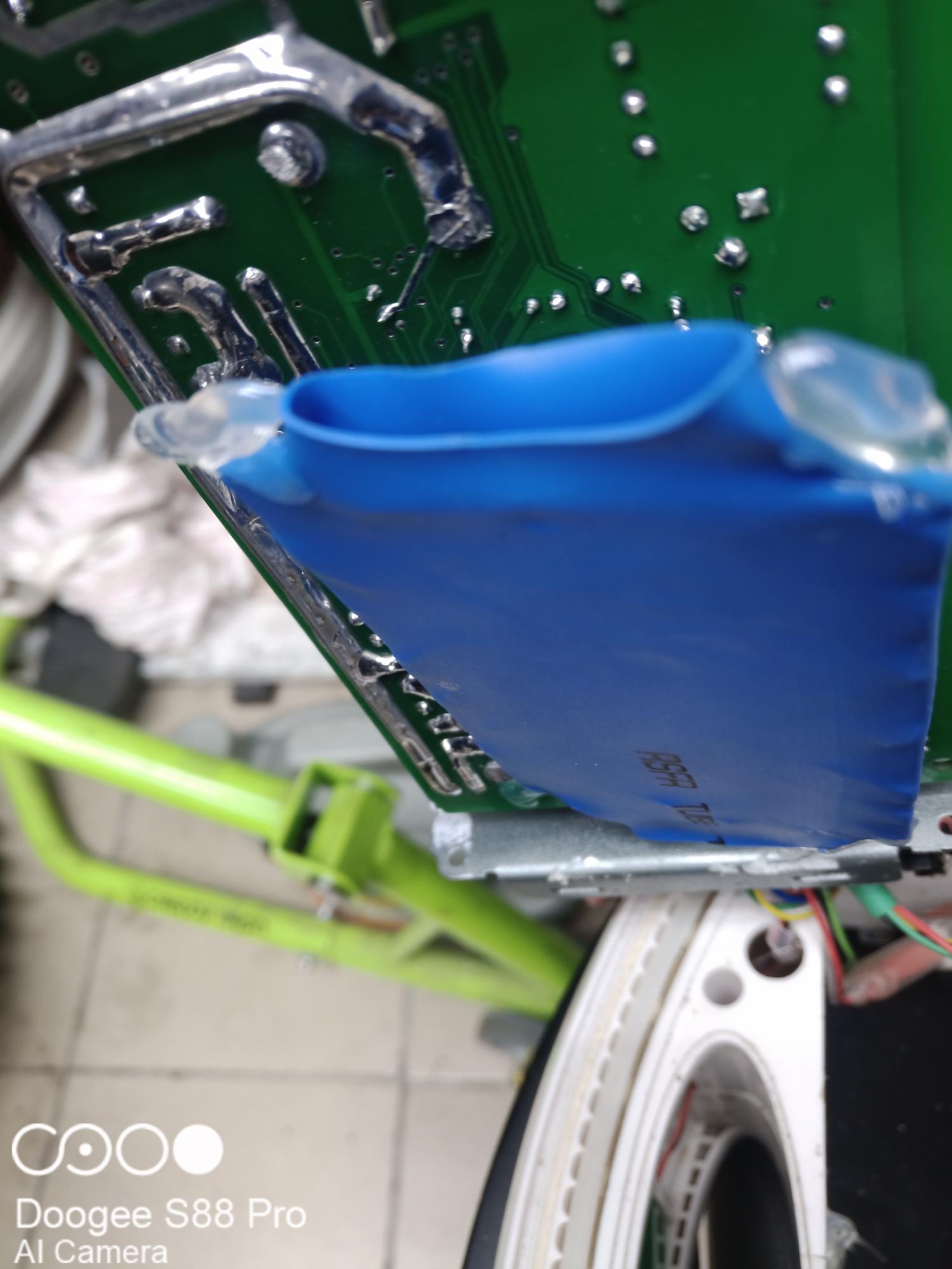

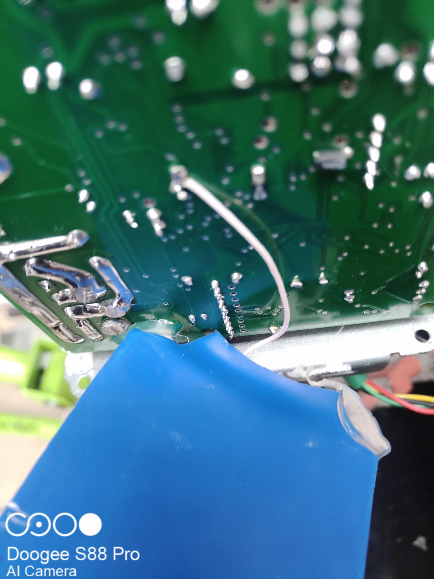

Цитата: xanypuk от 08 Окт. 2020 в 12:15
Где блин еще провода не припаяны?
Это я когда-то пытался заказывать сборку на стороне, похоже у вас такой экземпляр. :-(
Вот картинка, на ней показан вверху слева модуль BT и разъем его подключения X8 (на X8 белого провода нет). Прозвоните тестером от модуля BT до платы по этой картинке.
xanypuk
Провода прозвонил, за схему спасибо.
С проводами все в норме. С подключением все по прежнему плохо.
Вот так после нескольких попыток подключается: https://yadi.sk/i/8gjS7wwvi0JqNg
Возникло несколько вопросов:
1) можно ли настраивать через юсб?
2) как заменить бт модуль, я так понимаю что просто воткнуть другой такой же не работает?
3) ну это просто интересно что это за фигня на одном проводе под контроллером болтается?
Gotway Nikola
VVK
Нет, USB только для смены прошивки. Но вы можете вместо модуля бт использовать любой переходник USB-UART, этот бт соединяется по
обычному UART.
Нужно запрограммировать бт на скорость 38400. Если не знаете, как это сделать, можно подключить любой бт модуль из магазина (HC-05 или HC-06), они изначально настроены на скорость 9600 и поменять прошивку, которая тоже будет работать на 9600, я ее дам. Будет медленнее работать, но для настройки большого значения это не имеет.
Это экран для защиты микроконтроллера от помех, которые идут через дно корпуса при больших токах.
