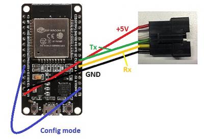

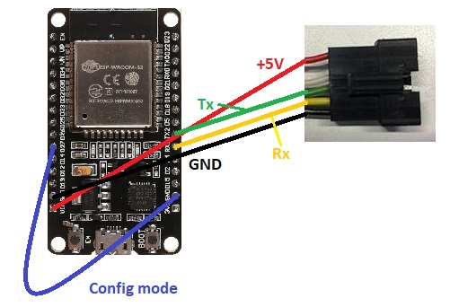

Добавил поддержку ESP32. Теперь желающие могут заменить BlueTooth на WiFi. Пока поддерживается только программой для ПК, поддержка телефона еще не готова.
Подключается в разъем вместо BlueTooth.
Программа сделана для среды ардуино, открытый код. Вот скетч.
Программа для ПК.
Инструкция по настройке.
Настроить нужно один раз, задав параметры сети. Далее модуль будет сам подключаться и работать в прозрачном режиме.
Настройка выполняется из программы для ПК, модуль для настройки подключается штатным USB кабелем.
Светодиод показывает режим работы модуля.
Те, кто знаком с ардуино, смогут самостоятельно запустить эту программу.
