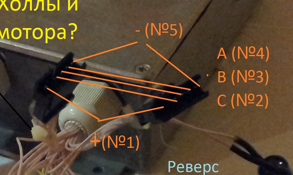

Сделал видео работы BLDC контроллера с обычным ДПТ. Контроллер использовал свой (китайского нет), но режим его работы включил самый простой: трапециодальное управление, скважность ШИМ пропорциональна нажатому газу. Т.е. можно считать, что в данном случае он функционирует как большинство простых китайских.
Для подключения ДПТ необходимо:
1. На выключенном контроллере соединить одну из линий датчика холла с минусом.
2. Подключить ДПТ к двум любым силовым фазам.
3. Включить контроллер и подать газ. Если двигатель не заработает, то подключить его к двум другим фазам. Всего есть три варианта подключения двигателя. На одном из них должен работать.
Недостаток такого использования контроллера - невозможность измерения скорости, т.к. не происходит переключения фаз.
В середине видео я пинцетом замыкаю контакты кнопки реверса. Реверс также работает.
Кусок изоленты приклеен к колесу, чтобы было видно направление вращения.
https://youtu.be/j4f3hofS6Wo
Китайские контроллеры вроде бы должны работать также, но я не пробовал.
pchelomor
Т.е. получается можно сделать "разъем-заглушку" на вход холлов. Для Вашего контроллера это 5 и 4 контакты. Но вопрос будет ли работать "умный реверс" и дифференциал? Просто не знаю алгоритма работы этих функций.
VVK
Да, можно использовать заглушку, соединяющую одну линию с землей (например, контакты 4 и 5). Применительно к контроллеру на 2 МК, дифференциал работать будет, а "умный реверс" нет, т.к. контроллер не сможет измерять скорость.

Сегодня нашел минутку для эксперимента,  моторчик заработал, но не совсем устойчиво, выключается спустя 5-6 сек. самопроизвольно, реверс работает, на видео не снимал.
VVK
По всей видимости этот контроллер измеряет скорость, которая для него равна 0, т.к. холлы не переключаются.  И по истечении времени отключает ШИМ. Нужен более "тупой" контроллер, без этой функции.
