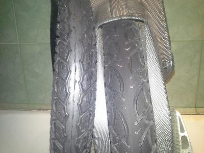

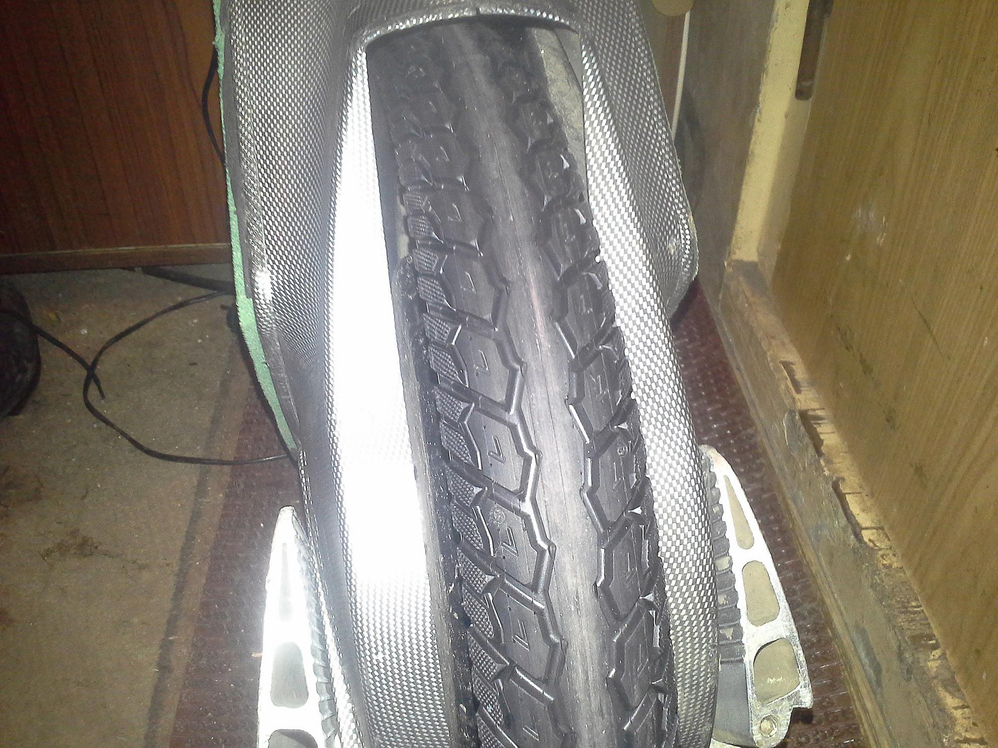

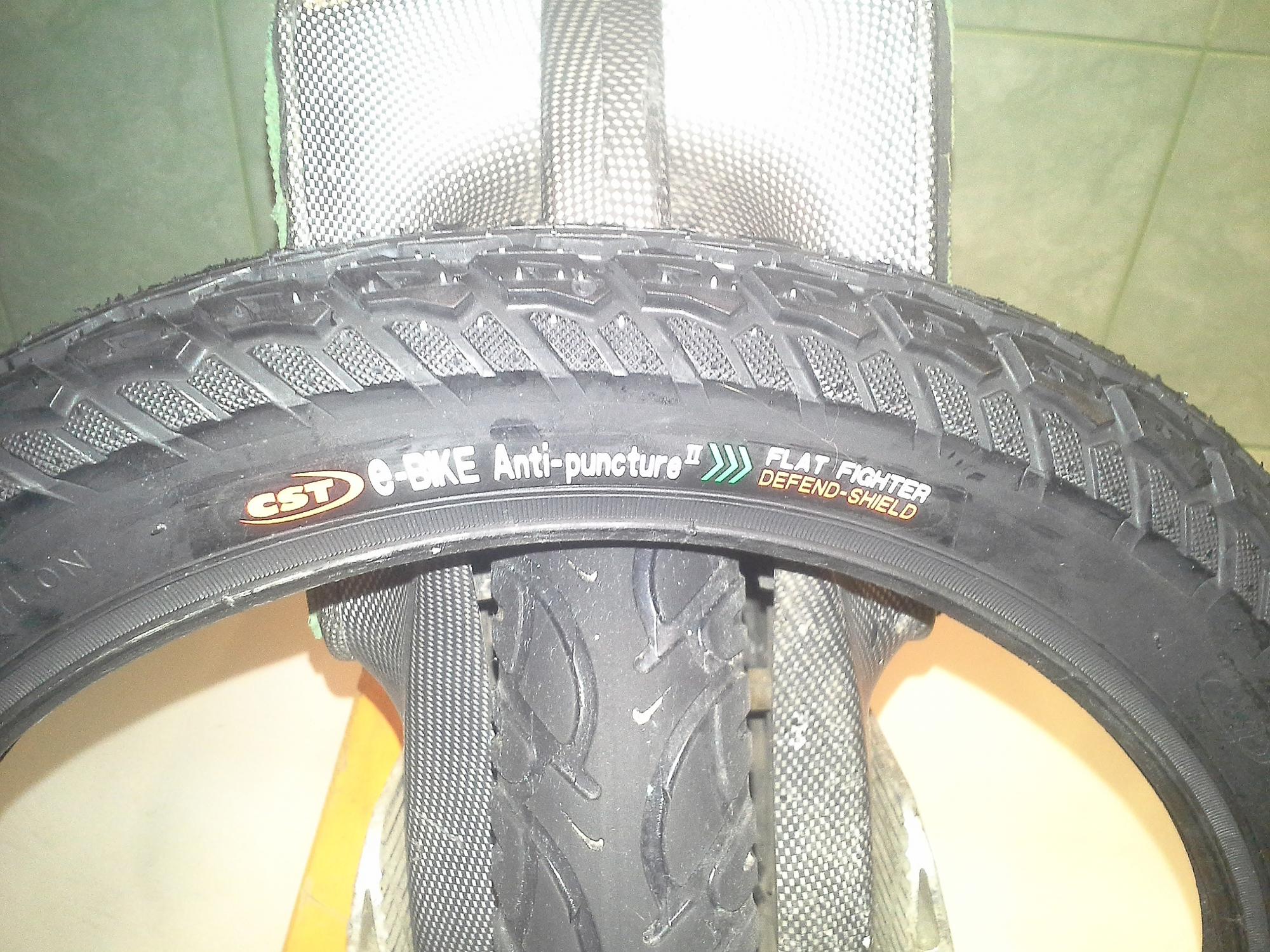

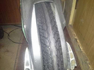

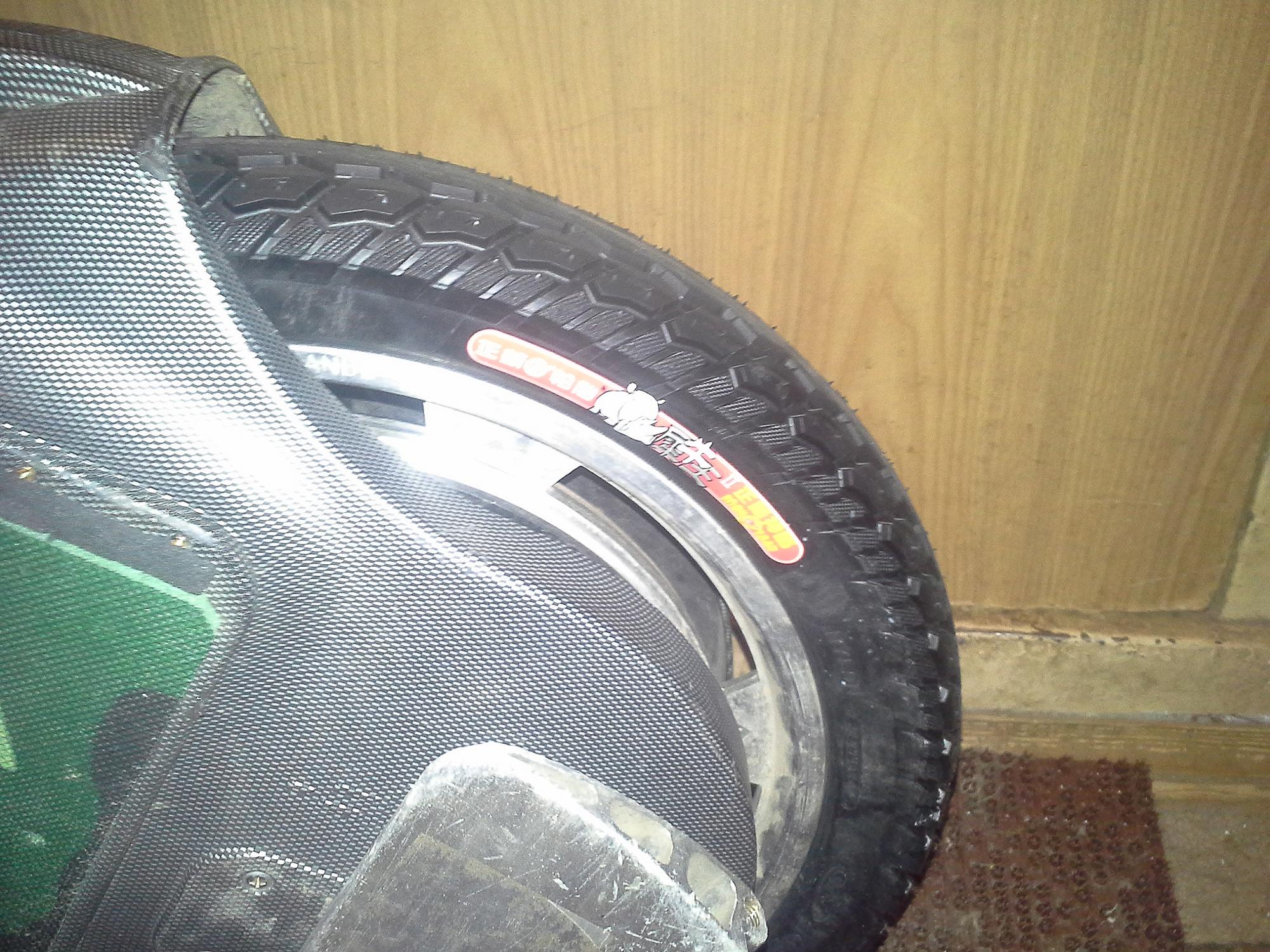

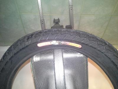

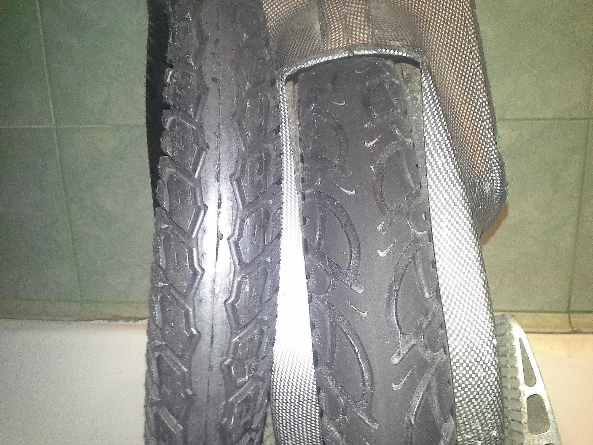

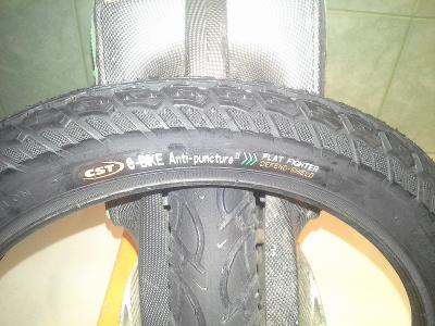

Получил вчера альтернативную покрышку для Мсупера 18х2.50 с более агрессивным протектором и антипрокольным слоем.
Спасибо, Dmitrys :exactly:
Вчера же и поставил, и опробовал.  Давление 3 атм. По ощущениям колесо стало жёстче. По снегу, на подъём/спуск идёт увереннее, по асфальту разницы не заметил, за исключением... поворотливость на асфальте улучшилась.  На льду так же, как штатная.
Кажется громче шуршит, при попадании под колесо снежной крошки, и вообще при езде по снегу. Хотя может быть это от того, что испытывал ночью и было тише, чем днём, ну и в мороз снег более жёсткий.
Поездил ещё, и понял, шума от неё не больше, чем от родной, и вобщем она подходит для всесезонной эксплуатации. И ещё раз убедился, что улучшилась управляемость на всех поверхностях. Может быть это от большей жёсткости, но мне легче стало делать разворот на месте, тик-так, разворот в три приёма. балансирование на месте.
